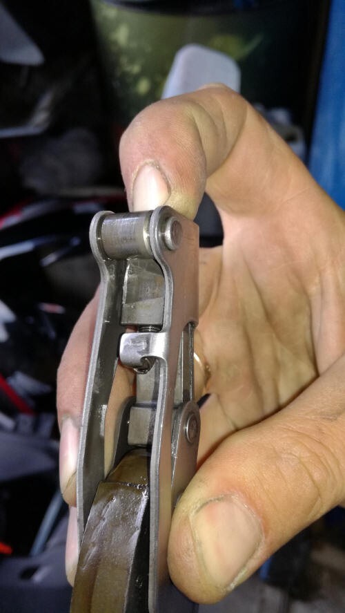

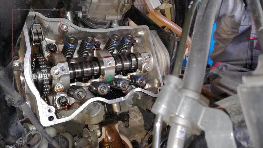

miros2 Opublikowano 11 Sierpnia 2023 Opublikowano 11 Sierpnia 2023 Witam. Od niedawna posiadam NC750X z DCT (2017) i mam pytanie do innych, bardziej doświadczonych, użytkowników tej skrzyni. Czy to normalne, że w czasie jazdy już z zapiętym biegiem słychać jakby "grzechotanie" skrzyni. Występuje raczej tylko przy delikatnej jeździe i przyspieszaniu, przy mocniejszym przyspieszaniu nie występuje. I nie chodzi o dźwięk silnika, który się zmienia przy obciążaniu go na niskich obrotach i wysokim biegu, ten dźwięk jest inny. Nie wiem czy to normalne czy raczej jakaś usterka. Motocykl ma 24 tys.km przebiegu. Dziękuję.
Sympatycy SlawoyAMD Opublikowano 11 Sierpnia 2023 Sympatycy Opublikowano 11 Sierpnia 2023 Miałem podobne efekty dźwiękowe, kiedy kupiłem swoją Integrę przy przebiegu około 26K (ten sam silnik)... Na początku nie dawało mi to spokoju, ale uczyłem się jej, więc "może tak miało być". Podczas wyprawy do Czech przy około 32K przy hamowaniu silnikiem hałasowało już mocniej (sprawdź z jakiejś większej góry) i wpadłem do chłopaków z MotoPower w Warszawie, gdzie okazało się, że kompletnie skończył mi się napinacz łańcucha rozrządu... Jak ściągniesz pokrywę głowicy, to po lewej stronie w górnej części, jest taki "cycek" (patrz foty)... On normalnie nie może wystawać poza obudowę napinacze więcej, niż 5 milimetrów (to już natychmiastowa wymiana). Jeśli ta kostka metalu wystaje mocno, to może padł Ci napinacz, jak u mnie (prawdopodobnie wada fabryczna), bo nie powinien wystawać dużo, około 1 mm. U mnie wybiła się bieżnia rolki i napinacz stanął, luźny łańcuch wtedy dość mocno hałasuje podczas jazdy. jaka ulga była po jego wymianie...
miros2 Opublikowano 12 Sierpnia 2023 Opublikowano 12 Sierpnia 2023 6 godzin temu, SlawoyAMD napisał(a): Miałem podobne efekty dźwiękowe, kiedy kupiłem swoją Integrę przy przebiegu około 26K (ten sam silnik)... Na początku nie dawało mi to spokoju, ale uczyłem się jej, więc "może tak miało być". Podczas wyprawy do Czech przy około 32K przy hamowaniu silnikiem hałasowało już mocniej (sprawdź z jakiejś większej góry) i wpadłem do chłopaków z MotoPower w Warszawie, gdzie okazało się, że kompletnie skończył mi się napinacz łańcucha rozrządu... Jak ściągniesz pokrywę głowicy, to po lewej stronie w górnej części, jest taki "cycek" (patrz foty)... On normalnie nie może wystawać poza obudowę napinacze więcej, niż 5 milimetrów (to już natychmiastowa wymiana). Jeśli ta kostka metalu wystaje mocno, to może padł Ci napinacz, jak u mnie (prawdopodobnie wada fabryczna), bo nie powinien wystawać dużo, około 1 mm. U mnie wybiła się bieżnia rolki i napinacz stanął, luźny łańcuch wtedy dość mocno hałasuje podczas jazdy. jaka ulga była po jego wymianie... Dzięki za odpowiedź. Może jeszcze podjadę żeby ktoś tego posłuchał, ale ja mam wrażenie że ten dźwięk bardziej zależy od obciążenia skrzyni a nie silnika. Przy mocniejszym przyspieszaniu jest ok, przy delikatnym słychać. Jeszcze zaobserwuję jak przy hamowaniu silnikiem. Na wolnych obrotach też było słychać ten łańcuch czy tylko podczas jazdy czy hamowania silnikiem?
Sympatycy SlawoyAMD Opublikowano 12 Sierpnia 2023 Sympatycy Opublikowano 12 Sierpnia 2023 4 godziny temu, miros2 napisał(a): Na wolnych obrotach też było słychać ten łańcuch czy tylko podczas jazdy czy hamowania silnikiem? Ogólnie z każdym "kilometrem" dźwięk lekko narastał i z czasem słychać już było te stukanie-dzwonienie nawet na wolnych obrotach. Pamiętam, jak na Burgmanii rozmawiałem z chłopakami, czy też to słyszą... Apogeum hałasu (już takiego niepokojącego), miałem przy zjeździe po stronie czeskich gór, więc zajechałem do serwisu Hondy w Mlada Boleslav, gdzie uprzejmy pan przeczołgał się pod motocyklem i powiedział (zapis fonetyczny): "Pro me, to system kasowani...", czyli coś w rozrządzie lub związanego z zaworami, ale nie był mi w stanie pomóc, bo jego serwis ograniczał się do montażu akcesoriów. Poleciałem do Wrocławia, gdzie znów mechanik z łaski mnie obsłuchał i on stwierdził dzwonienie koszy sprzęgłowych, więc uciekłem do Warszawy i tam bez wróżenia z fusów chłopaki od razu rozebrali silnik (to znaczy pokrywę głowicy i system sterowania zaworami), no i napinacz pokazał, co go boli... To się tak niesie po całym silniku, że naprawdę trudno zlokalizować ten dźwięk, czy to z przodu, w środku, czy na zewnątrz. Z Bochni masz 310 km do Wawy, więc w jakiś ładny dzień wybierz się do MotoPower, oni już dobrze poznali ten silnik (od mojego zaczynali)...
miros2 Opublikowano 12 Sierpnia 2023 Opublikowano 12 Sierpnia 2023 4 godziny temu, SlawoyAMD napisał(a): Ogólnie z każdym "kilometrem" dźwięk lekko narastał i z czasem słychać już było te stukanie-dzwonienie nawet na wolnych obrotach. Pamiętam, jak na Burgmanii rozmawiałem z chłopakami, czy też to słyszą... Apogeum hałasu (już takiego niepokojącego), miałem przy zjeździe po stronie czeskich gór, więc zajechałem do serwisu Hondy w Mlada Boleslav, gdzie uprzejmy pan przeczołgał się pod motocyklem i powiedział (zapis fonetyczny): "Pro me, to system kasowani...", czyli coś w rozrządzie lub związanego z zaworami, ale nie był mi w stanie pomóc, bo jego serwis ograniczał się do montażu akcesoriów. Poleciałem do Wrocławia, gdzie znów mechanik z łaski mnie obsłuchał i on stwierdził dzwonienie koszy sprzęgłowych, więc uciekłem do Warszawy i tam bez wróżenia z fusów chłopaki od razu rozebrali silnik (to znaczy pokrywę głowicy i system sterowania zaworami), no i napinacz pokazał, co go boli... To się tak niesie po całym silniku, że naprawdę trudno zlokalizować ten dźwięk, czy to z przodu, w środku, czy na zewnątrz. Z Bochni masz 310 km do Wawy, więc w jakiś ładny dzień wybierz się do MotoPower, oni już dobrze poznali ten silnik (od mojego zaczynali)... Dziękuję bardzo. Spróbuję moze najpierw coś bliżej znaleźć, a jak się nie uda to może rzeczywiście tam. Pozdrawiam i miłego weekendu.
