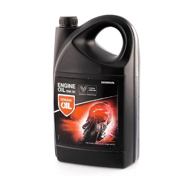

Sympatycy SlawoyAMD Opublikowano 27 Kwietnia 2023 Sympatycy Opublikowano 27 Kwietnia 2023 W dniu 26.04.2023 o 11:51, 2vpc napisał(a): Gosc mówi to co Ty, że ważne żeby lać oem olej... Używam tylko oryginalnego oleju Hondy 10W30 (teraz ma nową butelkę) i oryginalnych filtrów silnika i skrzyni (na Allegro nie są drogie). Swojego czasu eksperymentowałem z Motulem, i innymi znanymi markami i zawsze coś mi w pracy silnika/skrzyni nie pasowało... Tylko oryginał. Widać wiedzą, co dodawać, by ich silnik jechał optymalnie... wuja69 napisał: przyspieszanie w trybie D przy niskiej prędkości na 6tym biegów powoduje sprzeciw silnika wyrażony wibracjami No tak, w modelach 700 i 750 do roku 2016 szósty bieg na D, włącza się w okolicach 2000 obrotów (około 60 km/h)... Ja jeżdżę mniej dynamicznie, więc przyśpieszam na mieście lekko muskając manetkę, więc wibracje są niemal nieodczuwalne. Kiedy potrzebuję mocniej podjechać, to już kciuk samoistnie leci do "minusa" i sekwencyjnie zbijam bieg do 5-ki... To kwestia obycia się z maszyną. Jak się jej nauczysz (który bieg przy jakiej prędkości wskakuje i się zrzuca), to jazda jest płynna i przyjemna. W nowszych modelach (po 2016), dodano trzy tryby sportowe i pierwszy z nich jest ponoć optymalnym, który sprawdza się najlepiej, utrzymując wyższe obroty na poszczególnych biegach. W X-ADV dokonano już poważniejszych zmian i tam na D 6-ka wskakuje w okolicach 2500 RPM... Silnik też ma wyższe obroty maksymalne, coś trochę ponad 7 tysięcy RPM... Za to model ten więcej z natury pali :) Coś za coś... Aha, jeszcze słowo, bo wielu szukających nowego skutera często słyszy, że Integra to kompromis między skuterem, a motocyklem... Owszem, w aspekcie technicznym, a nie stylu jazdy. Jeśli oczekujesz, że wybierając Integrę, będziesz mógł jeździć tak dynamicznie, jak motocyklem, to tutaj moim zdaniem nie tędy droga. Owszem w trybie sport da się poszaleć, ale to nie maszyna do tego stworzona. Samo to, że silnik jest wolnoobrotowy, sugeruje już charakterystykę jazdy na nim (taki bardziej Cruser). To moto lubiące raczej niskie obroty do wygodnego przemieszczania się na 17-calowych kołach i wsłuchiwania w przyjemny, lekko basowy gang tłumika... Już na autostradzie pokazuje, że nie lubi wyższych obrotów, bo powyżej 130 dynamika przyśpieszania się zmniejsza, a spalanie drastycznie rożnie... 1
