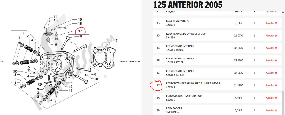

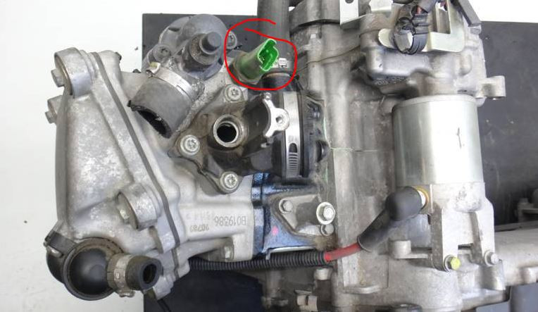

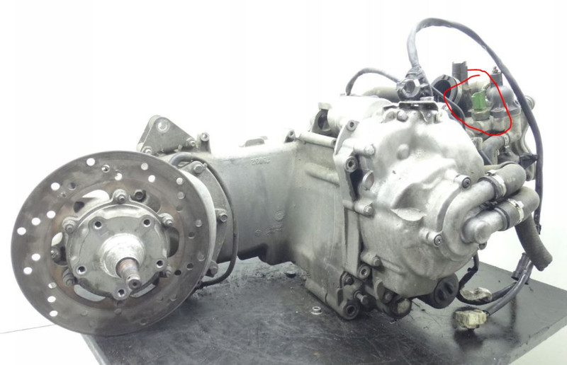

1 Klubowicze kenobi Opublikowano 19 Lipca 2022 Klubowicze Udostępnij Opublikowano 19 Lipca 2022 Góra głowicy, między termostatem, a króćcem dolotowym. Odnośnik do komentarza
1 cezzar Opublikowano 19 Lipca 2022 Udostępnij Opublikowano 19 Lipca 2022 Zaraz obok obudowy termostatu masz czujnik temperatury. Odnośnik do komentarza
0 Tomasz67 Opublikowano 18 Lipca 2022 Autor Udostępnij Opublikowano 18 Lipca 2022 Dziękuje za za zainteresowanie i odpowiedz ale wg książki w tym skuterze są dwa czujniki jeden w chłodnicy tak jak Piszesz , a drugi jest albo w obudowie termostatu albo w głowicy w moim skuterze w w termostacie nie ma czujnika musi być gdzieś w głowicy ale przez klapkę pod siedzeniem nie mogę go zlokalizować dlatego będę musiał zdemontować panele i wtedy go poszukać . Pozdrawiam Odnośnik do komentarza
