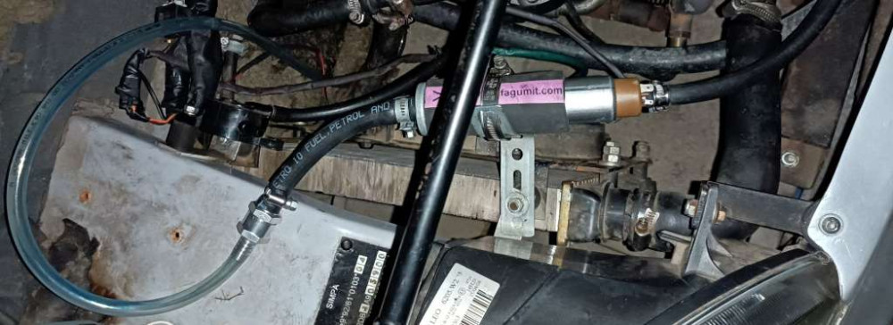

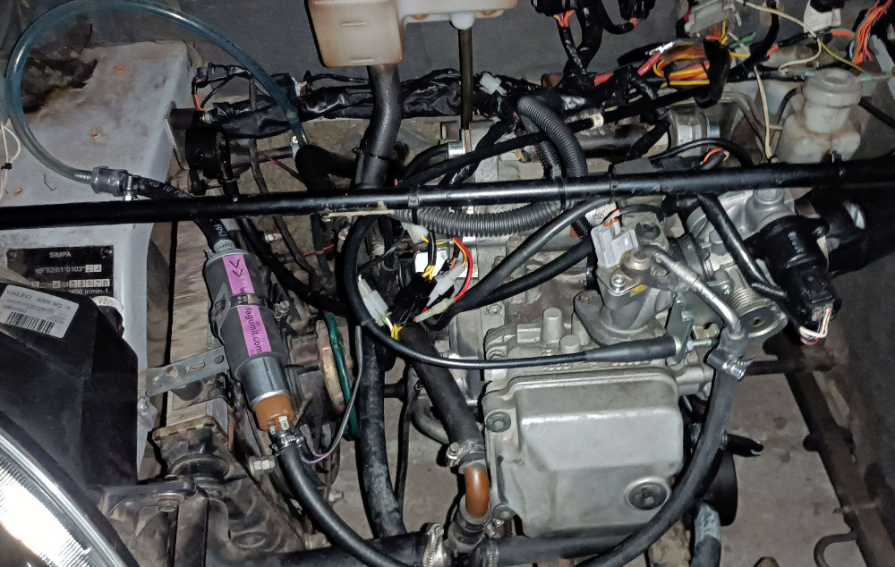

Posiadamy autko dla seniora JDM ALBIZIA. Padł w nim silnik i został zastąpiony  SERCEM z suzuki Burgman uh125 2010r wtrysk.
Problem jest z gaśnięciem auta. Zbiornik paliwa jest bez wielmożności zamontowania pompki w środku. Dlatego oryginalna pompka została zmodyfikowana i umieszczona przy silniku.
 [url=https://obrazki.elektroda.pl/7336998600_1647524386.jpg][img]https://obrazki.elektroda.pl/7336998600_1647524386_thumb.jpg[/img][/url]
 [url=https://obrazki.elektroda.pl/5168020600_1647524410.jpg][img]https://obrazki.elektroda.pl/5168020600_1647524410_thumb.jpg[/img][/url]
 [url=https://obrazki.elektroda.pl/8590435400_1647524424.jpg][img]https://obrazki.elektroda.pl/8590435400_1647524424_thumb.jpg[/img][/url]
Po napełnieniu pompki oraz wężyków paliwem udaje się uruchomić silnik. Pracuje równo i w przeźroczystym wężyku nie widać powietrza. Pompka daje prawidłowe ciśnienie na wtrysk. Iskra jest prawidłowa. Napięcie w instalacji 14V na pracującej pompce około 12,4 - 12,5 V
Po pewnym czasie silnik spada z obrotów i zaczyna gasnąć.  Napięcie na pompce wzrasta wtedy do prawie 14V. Pompka cały czas dostaje napięcie podczas pracy silnika. Pęcherzy powietrza (przed  zaworkiem zwrotnym) nie widać w paliwie. W tym momencie pompka robi się bardzo gorąca.
Silnik gaśnie i w pompce ani w wężu między pompką a zaworkiem nie ma paliwa.  Z drugiej strony w wężyku od wyjścia pompki do wtrysku jest paliwo ale bez ciśnienia.
Między bakiem na zaworkiem zwrotnym jest filterek w którym też jest paliwo.
Przy ponownej próbie uruchomienia auta silnik nie zapala. Pompka przez chwilę pracuje (około 3 sekundy) na sucho. Nie jest w stanie zaciągnąć paliwa.
Gdzie szukać przyczyny takiej awarii? Czy wskazuje ewidentnie na pompkę czy może coś przed nią jest źle zamontowane. może problem powodować jakiś czujnik albo instalacja?
Dodam że podczas próby zassania paliwa na odcinku do samego zaworka metodą 'na usta' nie potrzeba żadnego wysiłku. Nic nie jest przypchane.

Być może problemem jest filtr paliwa, oryginalnie nie występuje coś takiego, w skuterze jedyny filtr jaki jest to w baku, a miedzy pompą a wtryskiem jest tylko wężyk.
Pompa daje prawidłowe ciśnienie tzn. jakie ?
P.S Proszę poprawić zdjęcia, bo nic nie widać.
Czy między pompą a wtryskiem jest przeźroczysty wężyk ???

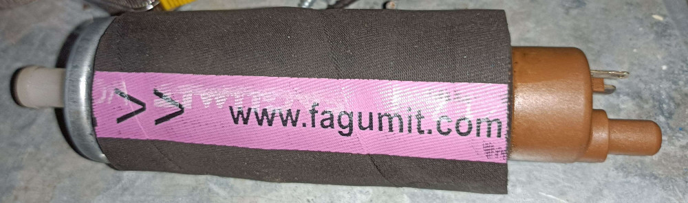

Jeżeli zamontowano oryginalną pompę paliwa, która prawdopodobnie powinna być w zbiorniku, na zewnątrz, to pompa nie ma chłodzenia bo jest chłodzona paliwem w zbiorniku i jest duża szansa,  że się zatrze i spali, przy odrobinie szczęścia doprowadzając do niewielkiego pożaru. Pompki zewnętrzne mają trochę inną konstrukcję. trzeba włożyć pompkę do zbiornika z paliwem i po temacie. Albo zdobyć pompkę zewnętrzną

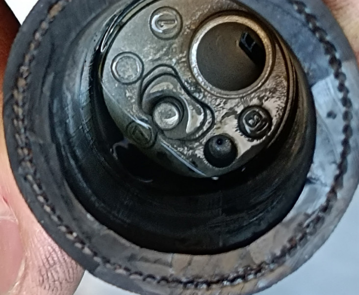

Dołączam zdjęcia. Pompka wytwarza prawie 3bar. Darek400 (Dzień Dobry Drogi Forumowiczu 🙂 ) - zgadza się jest to oryginalna pompka od Suzuki która powinna być w baku. Została przystosowana/przerobiona tak aby była na zewnątrz. Czy samo przepływające paliwo przez nią podczas pracy nie chłodzi jej? Czy jednak musi być koniecznie w baku aby paliwo chłodziła ją od zewnątrz.
Krzychu32 - miedzy wyjściem pompki a wtryskiem jest założony gumowy czarny przewód (nieprzeźroczysty). Filterek paliwa jest nowy. Zbiornik paliwa został stary od autka JDM Albizia. Może warto zarzeć do niego i sprawdzić co w nim 'piszczy'

Pompy do układów wtryskowych pracują wyłącznie zanurzone w paliwie w celu odprowadzenia ciepła i zapewnienia środka smarnego (przepływające paliwo nie jest w stanie odprowadzić ciepełka). Zwykłe przepływowe pompy nie wytwarzają tak dużej ilości ciepła więc nie muszą być zanurzone .Pompy do wtrysków to z reguły pompy wirowe, natomiast do gaźników, przeponowe.

Pompka sprawdzona i działa poprawnie. Jak zanurzyłem ja w butelce z benzyną to pompuje paliwo i wytwarza 3bar ciśnienia.
Zbiornik, smok i filterek nie zapchane. Z wężyka leci swobodnie paliwo jak leży na ziemi (nawet jak jest założony zaworek zwrotny).
Jednak po złożeniu tak jak na zdjęciu
Suzuki Burgman UH125 - Gaśnie po kilku minutach pracy.
jest problem z zasileniem pompki w paliwo. Jest ona zamontowana wysoko i po wypaleniu paliwa pracuje na sucho. Mechaniczna podciśnieniowa pompka chyba nie nadąża z dostarczaniem paliwa do tej elektrycznej.
Może pomiędzy bakiem a pompą elektryczną zastosuję małą pompkę niskociśnieniową która będzie dostarczała paliwo do wyżej umieszczonej.

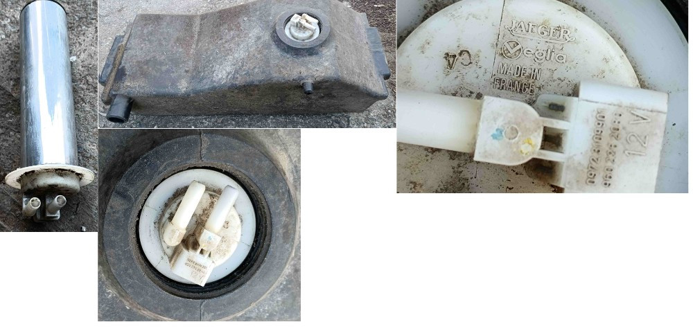

Cześć.

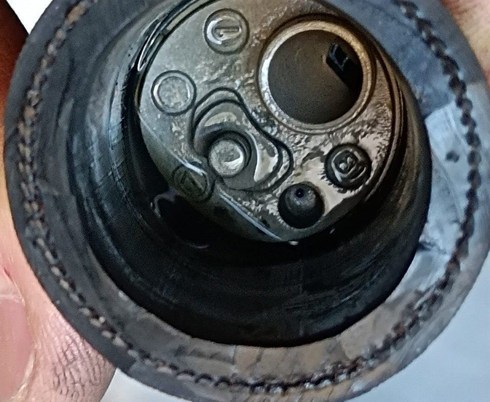

Wymontowałem zbiornik paliwa. i jest w nim otwór. Po odkręceniu nakrętki jest dostęp do środka. Wyjąłem wkład i jest bez pompki. Mam tam sam czujnik poziomu paliwa.
 5cm średnica metalowej  obudowy, 17,5cm długość wkładu który jest w zbiorniku, 8cm otwór w zbiorniku, 20,5cm długość całkowita smoka (wraz z przyłączami). 6cm średnica nakrętki.
Może uda się coś dopasować z motoru tak aby pompka (do silnika z wtryskiem) była w komplecie.

Otworzyłem i w środku jest tylko pływak
Brak koszyka do montażu pompki
Paliwo jest zasysane rurka na której jest owinięty drucik oporowy po której przesuwa się styropianowa cześć pływaka.

Wspominałem wcześniej  o pompie od xcitinga, to jest dwa w jednym, czujnik i pompa. Podobnie jest w Piaggio Mp3, pompa z pływakiem mocowana jest za pomocą nakrętki do zbiornika. Rozwiązań jest full. Na alledrogo kupujesz i w razie czego oddajesz bez zbędnych pytań.
