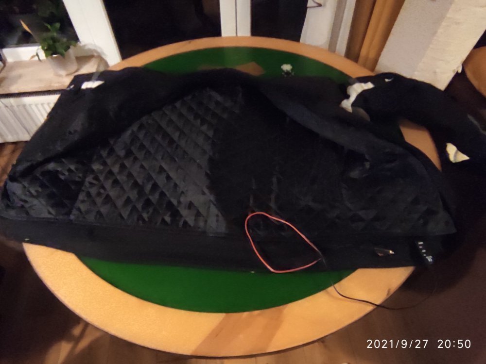

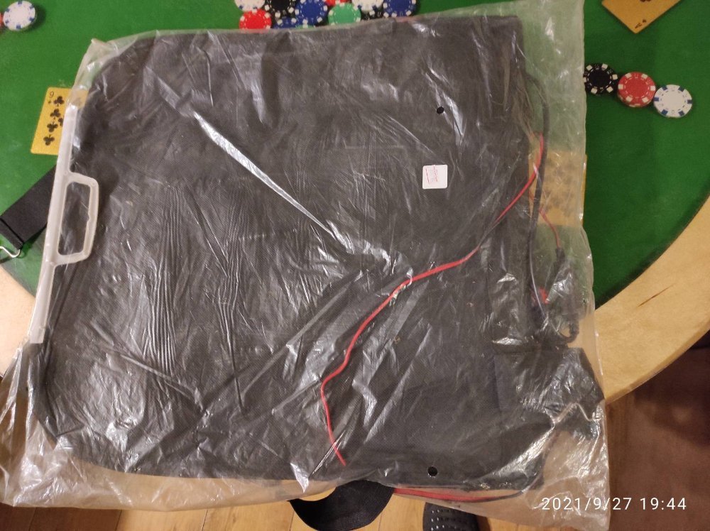

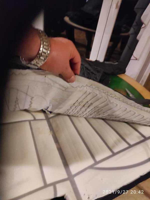

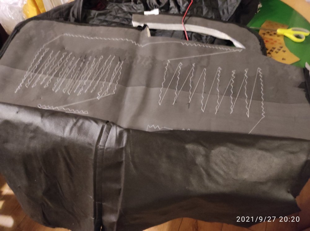

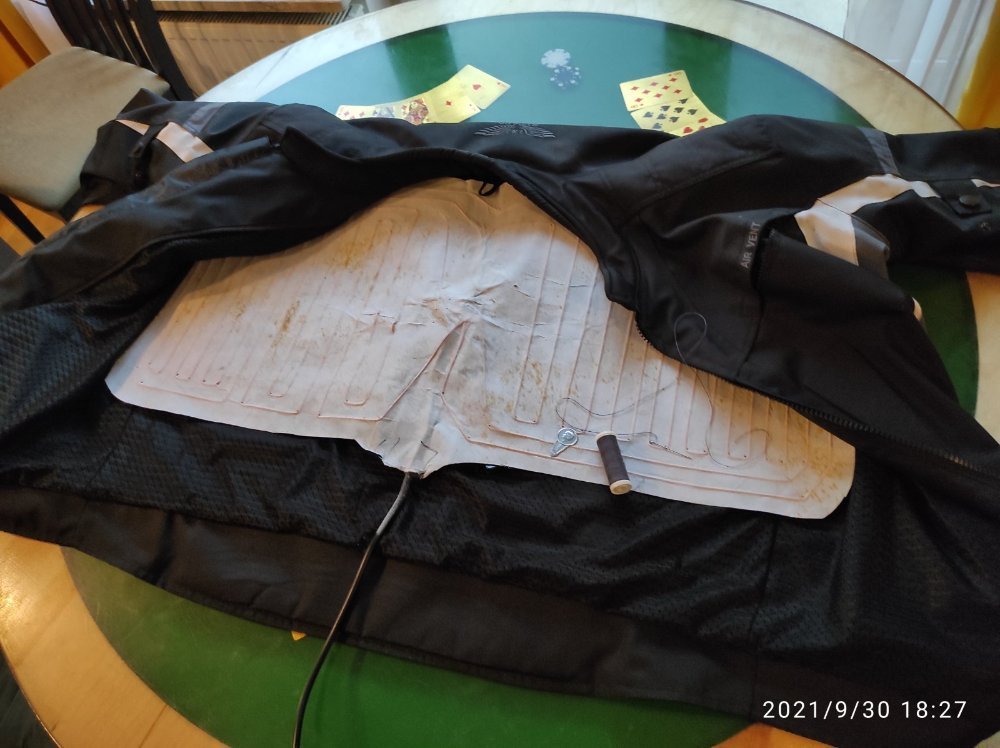

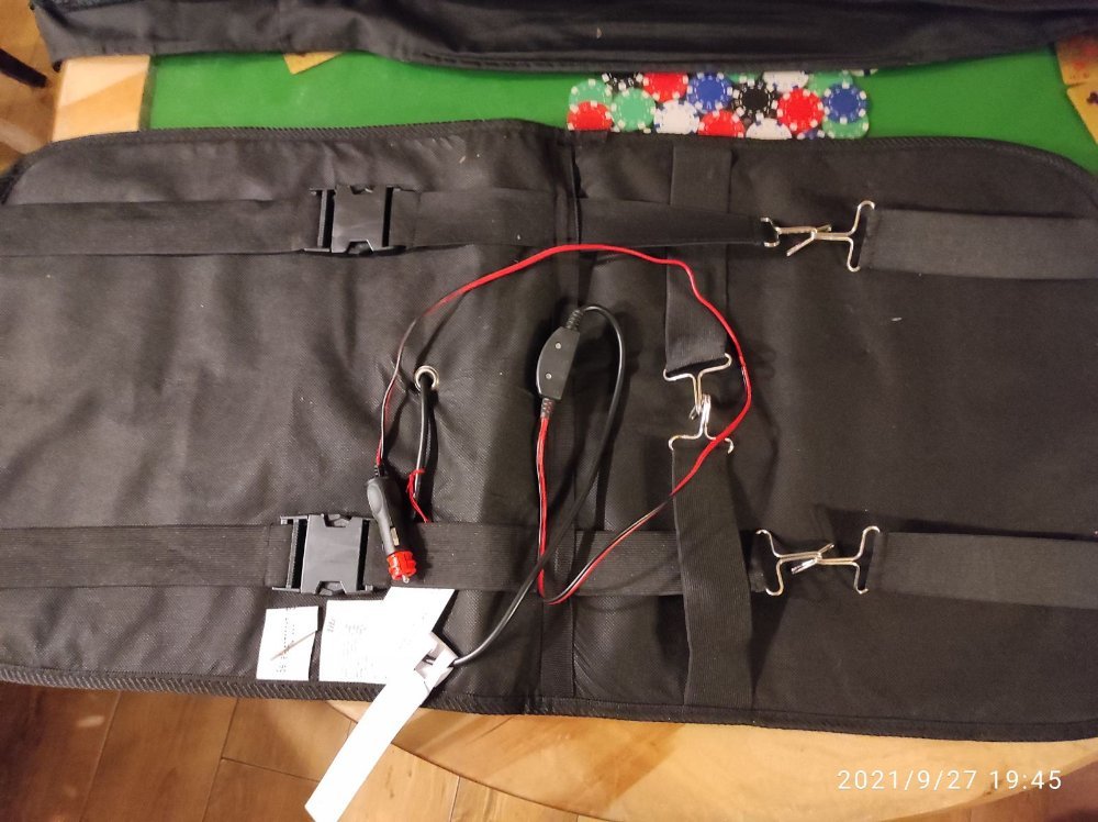

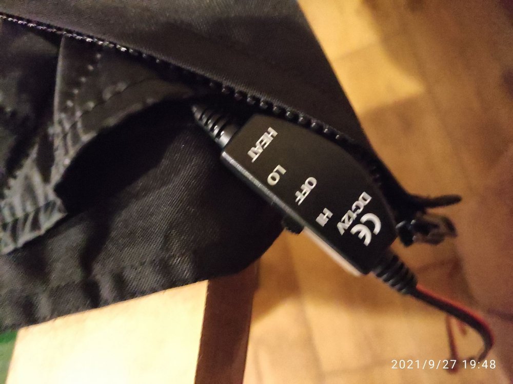

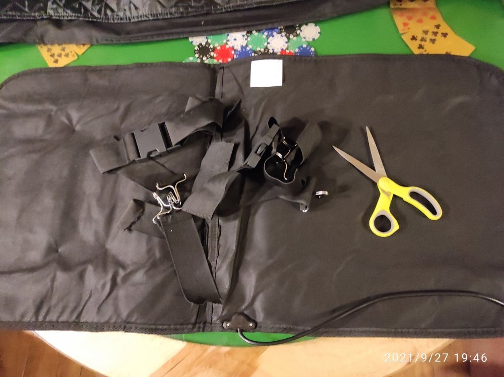

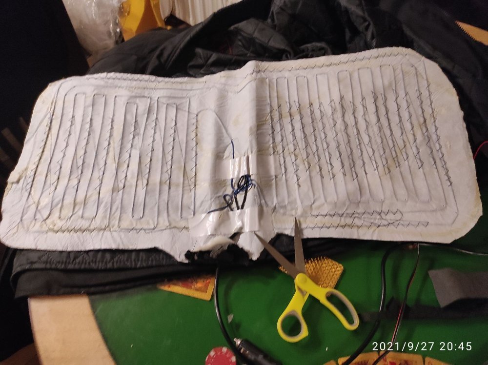

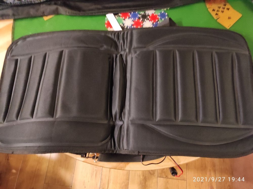

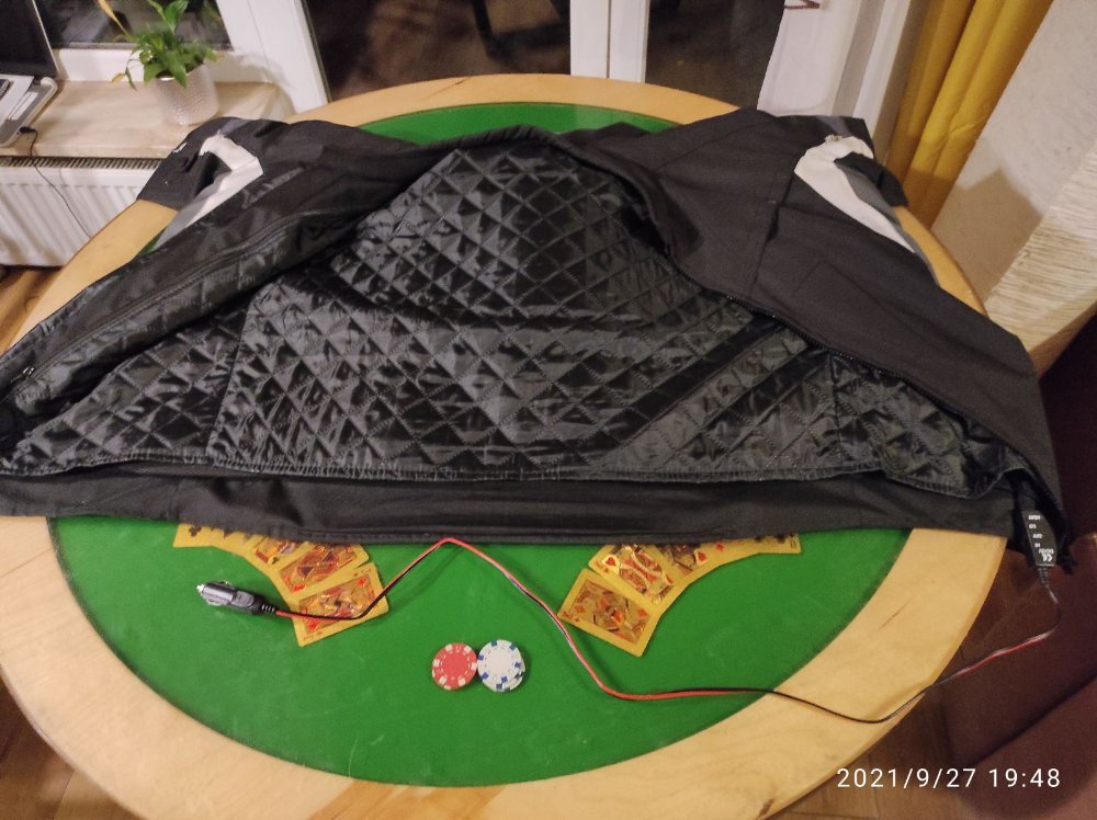

Hej.
Od kilku dni chodził mi po głowie pomysł na ogrzewanie kurtki. Oczywiście wiem, że jest odzież tak bielizna jak i kurtki ale po pierwsze cena, a po drugie ciężko o rozmiar dla mnie ☹️. Dlatego też zrobiłem sam.
Koszty: 36 zł za 1 kurtkę.
Czas wykonania : ok 2 h na 1 kurtkę.
Ważne : całość wykonana jest bez niszczenia kurtki, a na wiosnę w kilkanaście minut można pozbyć się maty (lub nie) 👍
Jestem po krótkim teście który robiłem przed chwilą przy temp ok 13st i na dystansie tak na szybko koło domu ok 30 km. Wynik jest bardzo obiecujący. Test długodystansowy już tuż tuż... 😎. Oczywiście zrobiłem dwie kurtki. Jutro jeszcze muszę tylko skrócić kabel tak, aby wtyczka była dosłownie max 2cm od przełącznika grzania.
Choć jak sądzę wielu podsumuje moją wydumkę jako druciarstwo ale trudno. Nie mam kasy ani na drogi sqter, ani na drogie ciuchy i akcesoria... Za to wolę zatankować i jeździć... A że jest mi ciepło potrzebne to sobie je zrobiłem 😜 Całość wygląda tak:
