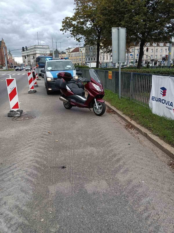

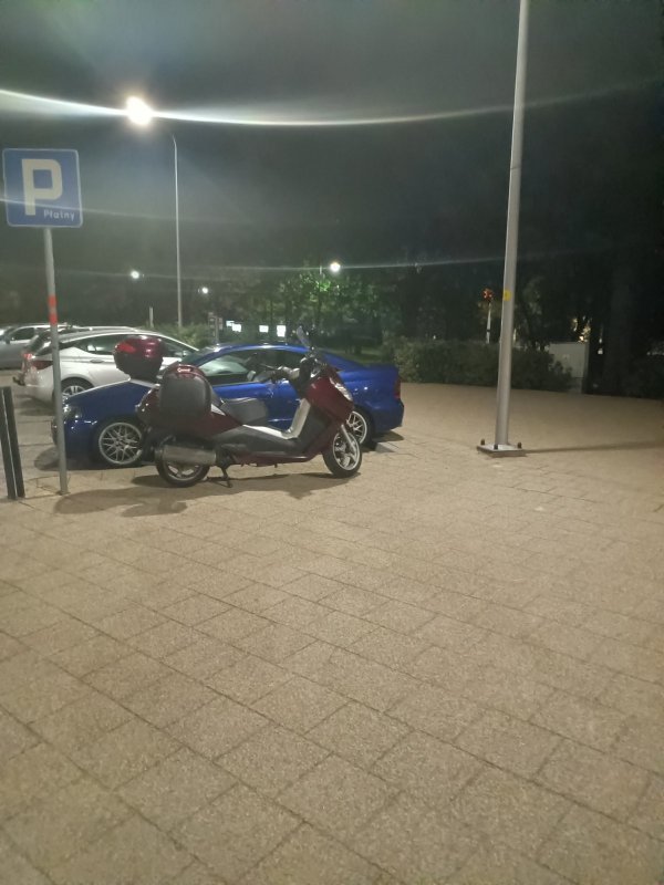

Po odwiedzeniu lubianej przez nas gdańskiej starówki ruszamy na południe. Plan był na Tczew, Gniew i Starogard Gdański ale.... Na pierwszym skrzyżowaniu... 3 pasy ruchu, wiadukt za kawałek, my na lewoskrecie... Trach... Satelis bez napędu...
Policja okazała się pomocna. Dzięki 👍

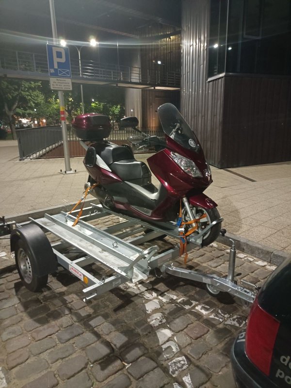

Moto zepchnięte. Droższe rzeczy przepakowane do Burgusia i... we dwójkę zawiózł nas do domu. Tam w auto i z powrotem do Gdańska... O 1 w nocy dotarliśmy do domu....

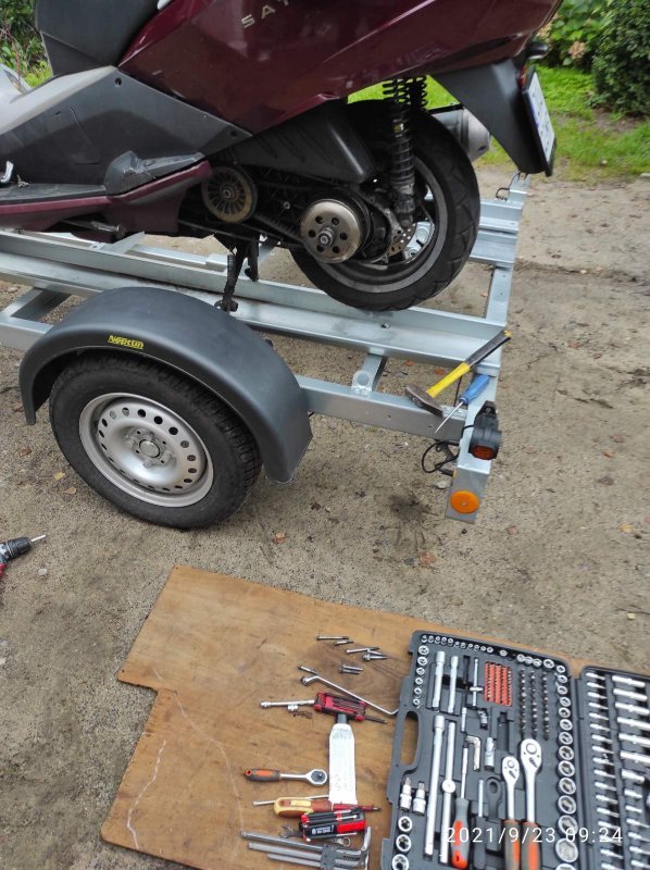

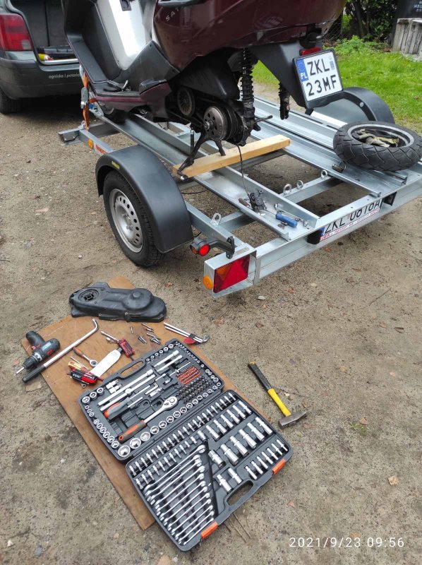

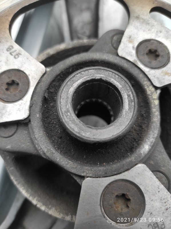

Dziś rozebrałem napęd. Pierwsza myśl to pasek ale pasek jest nowy. Ma może ze 3 tys przejechany a brałem japoński wierząc że jest dobry. Po zdjęciu pokrywy pasek jak nowy. Kopię dalej i... Szok 🤔. Piasta pozbawiona frezów!.
Już wszystko zamówione. Do tego od razu markowa opona. Jeśli jutro kurierzy się spiszą to w sobotę rano startujemy.
Żeby odczarować trasę to w sobotę Starogard Gdański. W niedzielę Poznań. Poniedziałek Kłodzko. Plany plany plany... Ale pogoda i życie pokaże co wyjdzie...
Takiej awarii to chyba nikt nie przewidzi.
A tak w ogóle to osobiście pierwszy raz słyszę o takiej przyczynie.🤔
No właśnie ja też aż oczy przecierałem... Czasy "przegubów w maluchu" gdzie zrywanie wielowypustu było nagminne wydawały się odejść w niepamięć a tutaj o... Tylko tam, gdzie oś z przekładni nie dochodziła widać że wielowypust pozostał a na całej zasadniczej długości z wielowypustu pozostała tuleja 😉
