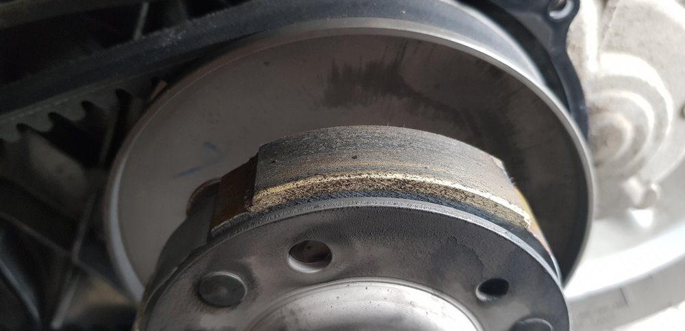

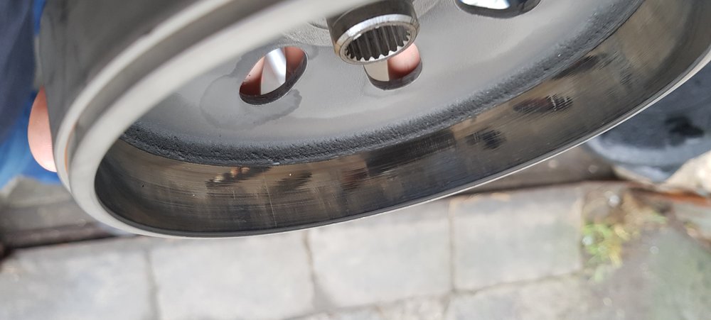

Objawy wskazują na dzwon i sprzęglo tak jak kolega wyżej wspomniał.
Wew strona dzwonu powinna być możliwie jak najbardziej "matowa", jeśli jest gładka (efekt prawie jak szkło / lustro) to potraktować papierem sciernym. Tak samo okładziny sprzęgła, jeśli widać że zrobiło się "szkło" albo są jakieś nieczystości to potraktować delikatnie papierem sciernym. "Matowa" powierzchnia zapobiega ślizganiu się sprzęgła, a piszczenie i szarpanie ewidentnie wskazują na ślizganie.
Edit:
Zdjęcia które robiłem przed zabiegiem który tutaj podałem, zdjęć po niestety nie moge znaleść ale wszystko powinno być jasne
