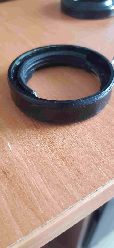

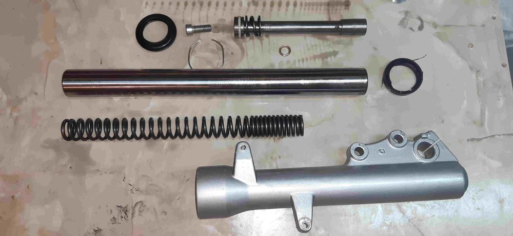

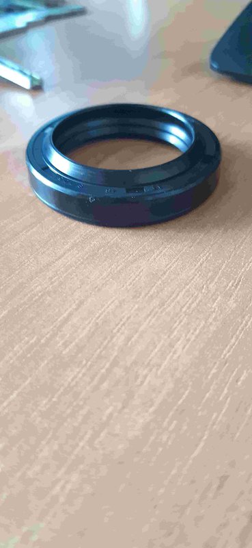

Witam,
Mam do was pytanie, bo zabrałem sie za wymiane lag w moim piaggio xevo i przy rozbieraniu lagi a dokładnie wyjęciu sprężyny nie zwróciłem uwagi którą strona ma być włożna.Czy tą bardziej zwiniętą czy rozwiniętą.I kolejne pytanie jak wyjąłem z lagi uszczelniacz to miał 2 sprężynki tak jakby był dwustronny.Ja kupiłem taki jak na zdjęciu firmy Altea jedna sprężynka, ale nie wiem którą stroną wsadzić, kołnierzem do góry czy odwrotnie.Mam jeszcze jedno pytanie odnośnie nalania oleju w książce pisze 125cm dzwoniłem do serwisu twierdzą 133cm i tak sie zastanawiam komu zaufać wydaje mi sie że książce ale zapytam jeszcze was kto pyta nie błądzi.Dzięki za pomoc

Co prawda nie przy 200, inne sprzęty pływające, ale zawsze część otwarta simeringa od strony ciśnienia, czy też przestrzeni którą chcemy odizolować.
  • 0
Nie bardzo rozumiem kołnierzem do góry czy do dołu
  • 0
Do góry, A u mnie sprężyna bardziej zwinięta na dół burgman 125
  • 0
Super dziękuje za pomoc

Poczytałem troche i te uszczelniacze z jedną spreżynka do niczego się nie nadają.Tylko z dwoma.
  • 0
Rozwiń
to nie jest tak do końca. Uszczelniacze z jedną sprężynką są po prostu inaczej skonstruowane.  Ważniejsza jest jakość gumy. Co z tego że uszczelniacz ma dwie sprężynki jak np. producent zastosuje kiepskiej jakości gumę i po roku ta guma zesztywnieje lub sparcieje i straci właściwości uszczelniające.
Nie znam produktów Altea, ale jeżeli są o nich dobre opinie to z powodzeniem możesz montować taki uszczelniacz. Natomiast jeżeli to tani Chiński zamiennik to faktycznie poszukaj uszczelniaczy markowych. A czy jedna sprężynka czy dwie to raczej drugorzędna sprawa.
  • 0
Możliwe że masz racje rozmawiałem z serwisem piaggio za granicą odpowiedz była krótka czy założę z dwoma czy jedną sprężyną max 2-3 lata i do wymiany uszczelniacz.Guma to guma i tak sparcieje.
  • 0
  W dniu 13.07.2020 o 16:19, stempel napisał(a):
(...)odpowiedz była krótka czy założę z dwoma czy jedną sprężyną max 2-3 lata i do wymiany uszczelniacz.Guma to guma i tak sparcieje.
Rozwiń
Dziwna odpowiedź serwisu, mialem w życiu już kilka jednośladów, gdzie uszczelniacze nie były wymieniane nawet przez 5 i więcej lat od zakupu i nic nie "parciało", a lagi były suche.
Na jakiej jakości uszczelniaczy oni pracują, skoro OEMy są tak bardzo wytrzymałe?

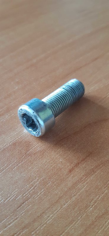

Mam do was jeszcze jedno pytanie czy jest szansa kupienia śruby która jest wkręcana do lagi od dołu wymiar to m10x1 drobnozwojowa i musi byc nierdzewna.Obleciałem swoje miasto są tylko hartowane.Zamówiłem w mielochu ale trzeba czekać 10 dni aż przyjdzie.Szukam w internecie i kiepska sprawa.
Jest to śruba imbusowa m10x1 długość 2,5m i do tego nierdzewna
