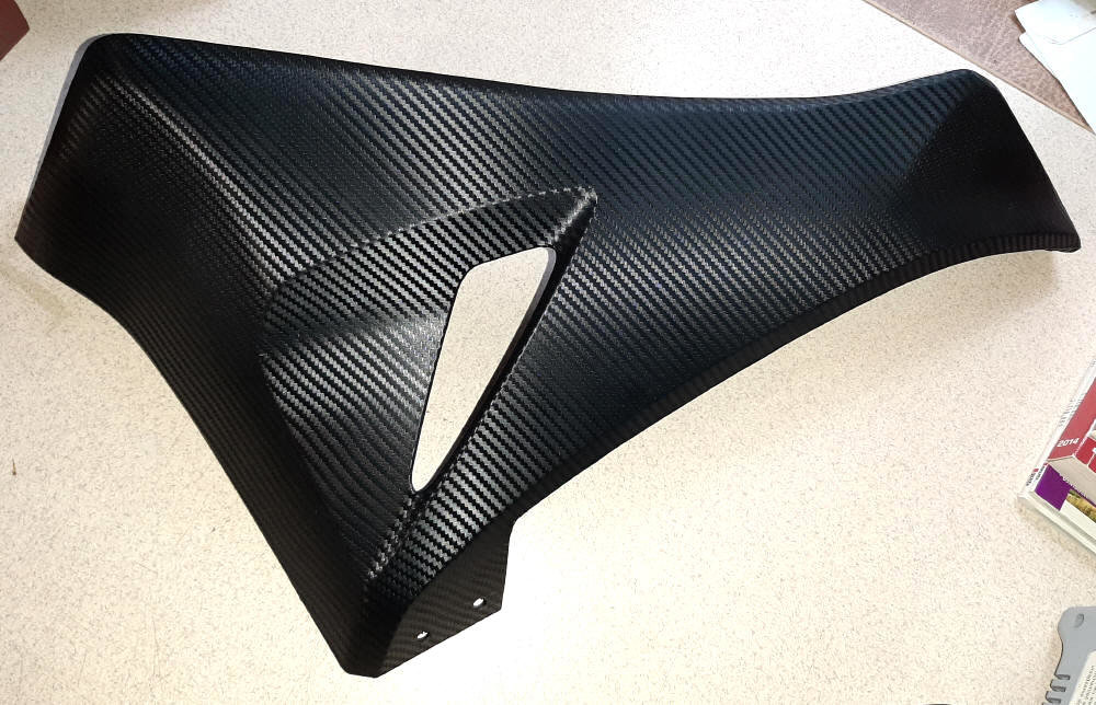

Klubowicze SlawoyAMD Opublikowano 15 Kwietnia 2020 Klubowicze Opublikowano 15 Kwietnia 2020 A ja się jeszcze składam... Przytarta owiewka już doprowadzona niemal do perfekcji. Kształt dość skomplikowany, ale z opalarką udało się wyciągnąć folię, tam gdzie trzeba... Jeszcze druga strona (by obie były w "karbonie") i czas brać się za kufry boczne... 1

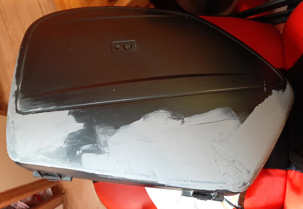

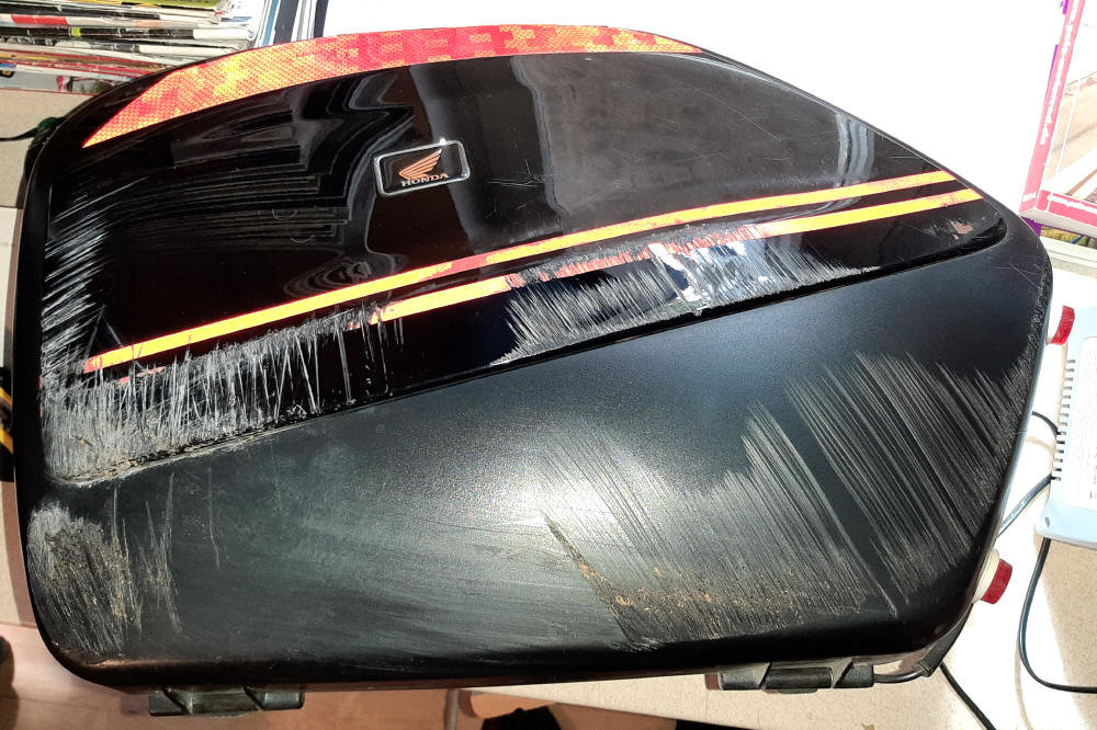

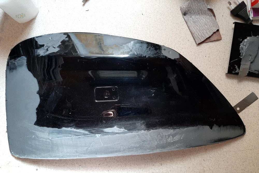

Klubowicze SlawoyAMD Opublikowano 15 Kwietnia 2020 Klubowicze Opublikowano 15 Kwietnia 2020 9 godzin temu, bilety napisał: no Sławek szacun. Dzięki Marku, ale z kuframi już tak fajnie nie będzie... Lewy oberwał najgorzej, bo na nim "zawisł" cały skuter z bagażem i mimo, że pojechał na boku jakiś max 3-4 metry, to ciężar i tarcie zrobiło swoje. Przetarcia są bardzo głębokie, a częściowo plastik jest nadtopiony, więc sporo rzeźbienia będzie przed folią... Ale koszt nowych kuferków (pojedynczych nie sprzedają), mocno mnie mobilizuje do pracy ?

darecki2059 Opublikowano 15 Kwietnia 2020 Opublikowano 15 Kwietnia 2020 Brawo Sławek będzie ładnie , szpachelek ładnie wyprowadzisz i nie będzie śladu. ? A karbonik wyszedł Ci bardzo ładnie i wygląda profesionalnie.

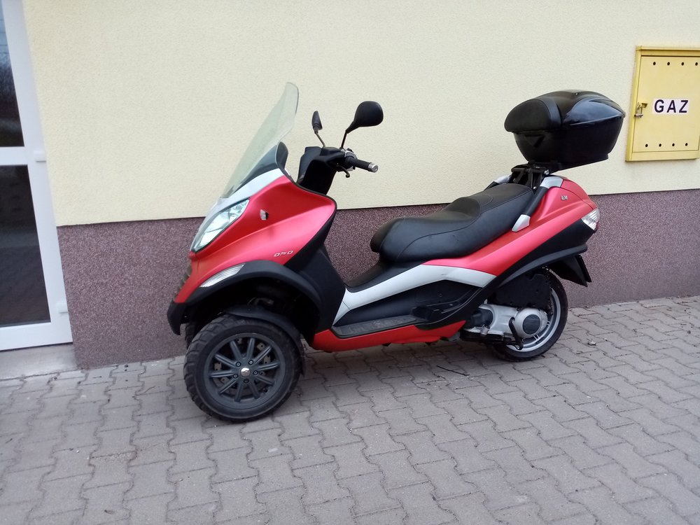

melmacie Opublikowano 15 Kwietnia 2020 Opublikowano 15 Kwietnia 2020 Dzień dobry, masz jakieś zdjęcie?Powodzenia w naprawie. Myślałem że masz padake więc nawet zdjęcia pokrywy wkleiłem. Marek mi podpowiedział że jednak mp3. . Na działę pojechałem moim ukochanym MAKSIEM analizując zajście. Oczywiście domyślałem się że klękła przekładnia koła. O 22;30 poleciałem do garażu namierzyć problem. Po zdjęciu pokrywy napędu ukazał się winowajca; włoska niedoróbka polegająca na podparciu wałka na którym opiera się sprzęgło i dzwon w delikatnym nadlewie w postaci tulejkiDLACZEGO!!!!!!!!!!!!!!!!!!!!!!!!!! z jednej strony wałka masywne łożysko toczne a po przeciwnej, drobny aluminiowy nadlewik mający przenosić potężny moment obrotowy z małego koła zębatego na dużo większe???????? Tak więc Mp3 uziemione. Pokrywa napędu na złom i wymiana wspomnianego łożyska tocznego bo rozleciało się. To tak nawiązując do PADAKI.
cris76 Opublikowano 16 Kwietnia 2020 Opublikowano 16 Kwietnia 2020 Mp3 wyreanimowane. Pacjent otrzymał nową przekładnię ponieważ posypały się zęby na jednym z kół. Pokrywa dostała nowe gniazdo łożyska tocznego. Wybudzenie z narkozy odbyło się o 1;45 w nocy ale squt ma się dobrze i przywiózł mnie do pracy.? Dobrze że ma 3 koła bo jeszcze lekko się chwieje? 11 godzin temu, SlawoyAMD napisał: Dzięki Marku, ale z kuframi już tak fajnie nie będzie... Lewy oberwał najgorzej, bo na nim "zawisł" cały skuter z bagażem i mimo, że pojechał na boku jakiś max 3-4 metry, to ciężar i tarcie zrobiło swoje. Przetarcia są bardzo głębokie, a częściowo plastik jest nadtopiony, więc sporo rzeźbienia będzie przed folią... Ale koszt nowych kuferków (pojedynczych nie sprzedają), mocno mnie mobilizuje do pracy ? Dużo pracy ale dużym utrudnieniem jest strukturka na dolnej części kufra. Szpachlem da się to ładnie wyprowadzić na gładko natomiast struktura to wyższa szkoła jazdy. Na rynku dostępne są spraje strukturalne do tworzyw ale to i tak nie ten efekt. Okleina to bardzo wdzięczny materiał, mój T-max oklejałem i wyszło całkiem fajnie. Powodzenia
