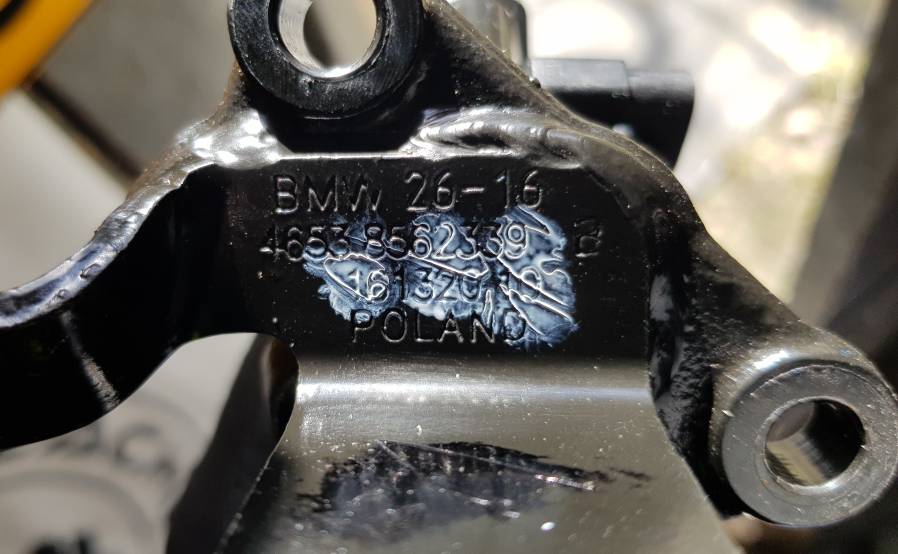

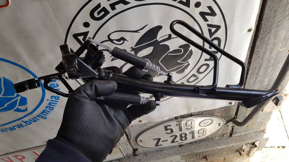

Odświeżam temat PADAKA, podczas prac nad skuterem przy wymianie stopki bocznej okazało się że to żadne Germany czy Tajwan. Maciek pokaż zdjęcie stopki rozwiejemy wszelkie wątpliwości.
Jakby nie patrzeć Made in Poland
A może to po prostu - ta konkretnie była wcześniej wymieniana przez poprzedniego właściciela, oczywiście powód mógłby być różny. Dokupił jaka była najtańsza na alledrogo z polskiej firmy produkującej zamienne części i tyle. Jeśli Cię to Marku aż tak bardzo przygnębia, to przy okazji rzuć okiem w innym egzemplarzu jakiegoś znajomka jaką akurat ma. Dla podpowiedzi masz takiego znajomego bliżej niż myślisz... ?

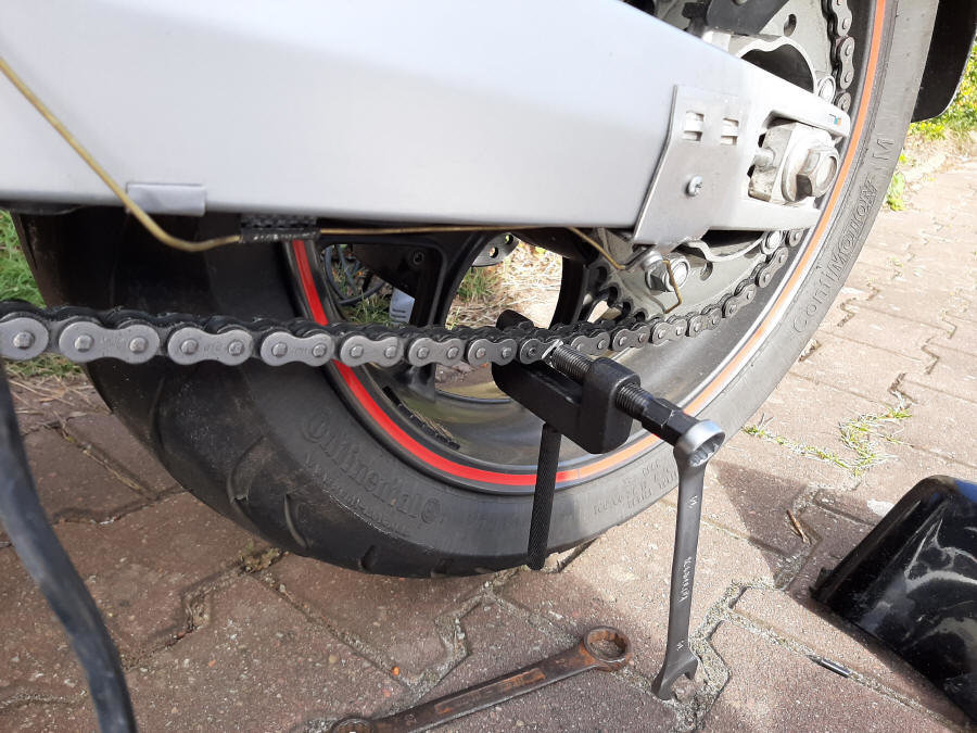

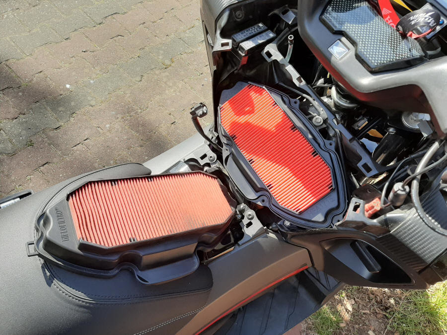

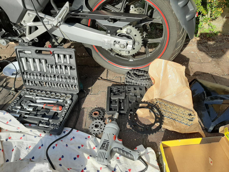

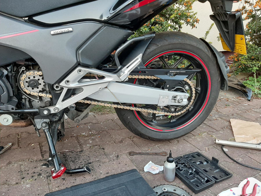

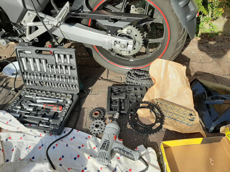

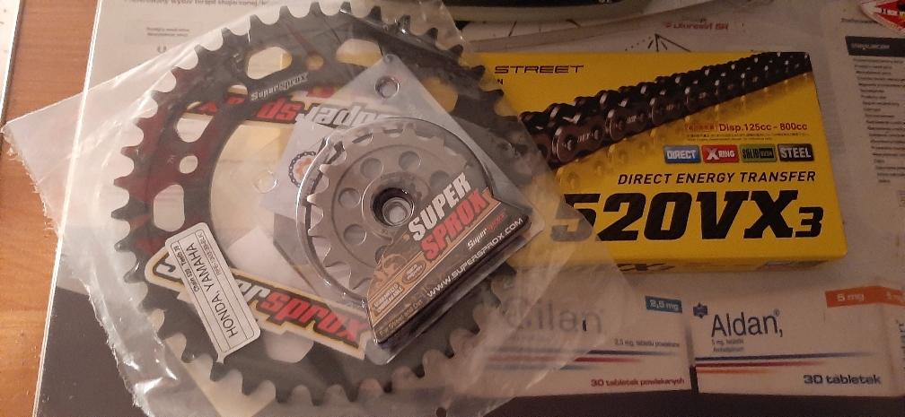

Z promieniami słońca też zawitałem do drewutni pogrzebać... Plany miałem spore, bo wymiana filtra powietrza, oleju (z filtrami), napędu (dwie zębatki i łańcuch) oraz nowego plastiku na lewą stronę... Zdążyłem tylko wsadzić nowy filtr powietrza i wymienić napę, bo złośliwość rzeczy martwych, a w zasadzie gówniana jakość bolców zakuwarki, opóźniła mnie strasznie...
O ile rozkucie łańcucha poszło w miarę sprawnie, to już nitowanie go doprowadziło mnie do białej gorączki. Pręt dociskający "spuchł" w trakcie dokręcania, że musiałem go wybijać z uchwytu młotem, a zapinka DYDa nawet nie drgnęła ? Jako "pomysłowy Sławomir" dorobiłem fleksem końcówkę zakuwającą z hartowanego punktaka i jakoś się udało całość zanitować porządnie. Resztę ogarnę po świętach...
No i pięknie. Łańcuszek bardzo elegancki, błyszczy jak u mnie w hondzi. He he. ?

Witaj Maciek, a może zanim coś napiszesz to zapytaj o co chodzi. Marek dostał zalecenie ode mnie żeby zakupić ten konkretny model. Przy inspekcji znalazłem uszkodzony gwint z powodu pieciazenia uproszczonej konstrukcji i uzycia niewlasciwych srub. Oryginal to byl. Parę takich jest jeszcze na allegro z rozbiorek. BMW zmodernizowano stopkę około 2016 i teraz montuje takie. Sprawdzilismy co ma byc zamontowane wg najnowszych zalecen. Najciekawsze jest że oryginalne mocowanie jest przygotowane pod ten model od 2011. Widać że księgowi próbowali po taniosci przynajmniej jakis czas....
O ile rozkucie łańcucha poszło w miarę sprawnie, to już nitowanie go doprowadziło mnie do białej gorączki. Pręt dociskający "spuchł" w trakcie dokręcania, że musiałem go wybijać z uchwytu młotem, a zapinka DYDa nawet nie drgnęła emoji35 Jako "pomysłowy Sławomir" dorobiłem fleksem końcówkę zakuwającą z hartowanego punktaka i jakoś się udało całość zanitować porządnie. Resztę ogarnę po świętach...
Sławek kup taki napęd i po problemie. Nic nie trza zakuwac82f445142bdbafbe7eefda4faee97938.jpg
16 minut temu, romeo1971 napisał:
Sławek kup taki napęd i po problemie. Nic nie trza zakuwać
Pewnie wersja ze spinką ? Mi Szymon Septik części załatwiał, no i taki przyszedł...

Maciek, to jest oryginał żaden zamiennik, po prostu części są produkowane u podwykonawców. a ta na pewno w Polsce.
