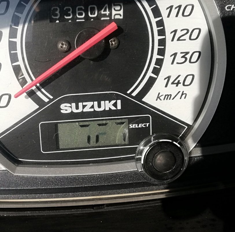

zaciur99 Opublikowano 24 Sierpnia 2019 Opublikowano 24 Sierpnia 2019 Witam, mam problem z wyświetlaczem na liczniku. Nie wyświetla poprawnie liczb w sposób naprawdę zmienny . W jaki sposób można to naprawić ? Jest jakiś sprawdzony sposób ? Dziękuję z góry za podpowiedzi.
0 Klubowicze kenobi Opublikowano 25 Sierpnia 2019 Klubowicze Opublikowano 25 Sierpnia 2019 Sprawdzić połączenia wyświetlacza LCD z płytką. Jeżeli są na "gumkach", wystarczy przetrzeć i docisnąć. Lutowane, poprawić "zimne luty".
0 zaciur99 Opublikowano 25 Sierpnia 2019 Autor Opublikowano 25 Sierpnia 2019 Do około są połączenia czyli pewnie lutowane...
