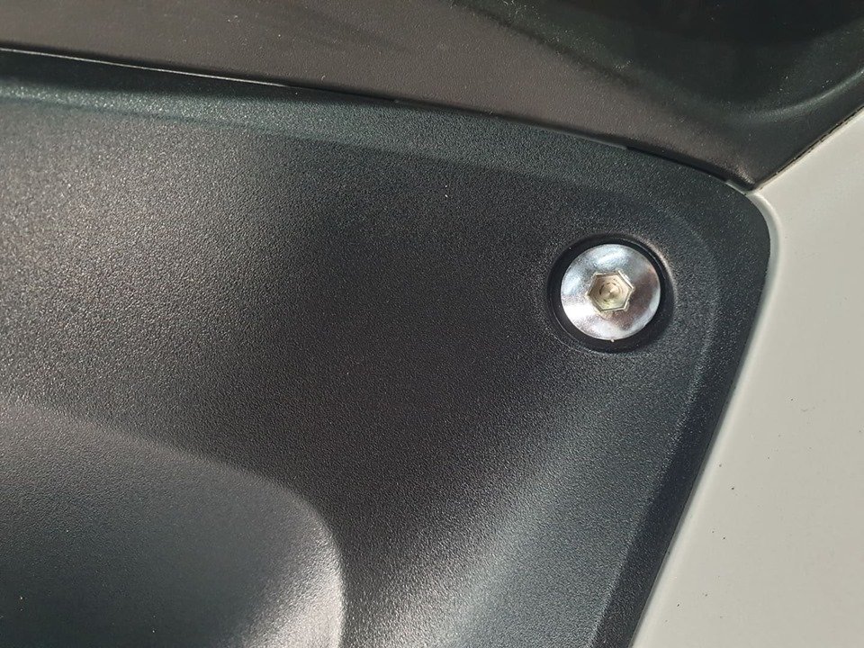

Klubowicze SzymonSeptic Opublikowano 25 Października 2019 Klubowicze Opublikowano 25 Października 2019 Dnia 21.10.2019 o 18:32, zibi napisał: Pękają plastiki,znaczy ten duży okalający stacyjkę. Odebrałem w piątek skuter po akcji serwisowej i nie zwróciłem uwagi na to miejsce. Po przyjechaniu do domu zauważyłem pęknięcie z prawej strony,następnie pojeździłem z pół dnia i wyszło też z lewej. Nie wiem czy to ma związek z rozkręcaniem w serwisie czy też jest to zmęczenie materiału i mam to reklamować? Czy ktoś widział już coś takiego? Jakiś młody uczeń popierdzielił śruby ......w tym miejscu powinny być chromowane z długim kołnierzem aby po dokręceniu nie gniotło plastiku. Pewnie chromowane wkręcił pod obudową zamiast czarnych które wkręcił tutaj. Łapy opadają ...... Zawsze powtarzam ,odkładać se śrubki w konkretne pudełka lub wkręcać w wykręcony otwór . Jedz i reklamuj , plastik muszą wymienić na nowy
zibi Opublikowano 26 Października 2019 Opublikowano 26 Października 2019 No cóż,wymienili plastik i śrubki bez problemów,aż sam się zdziwiłem?
