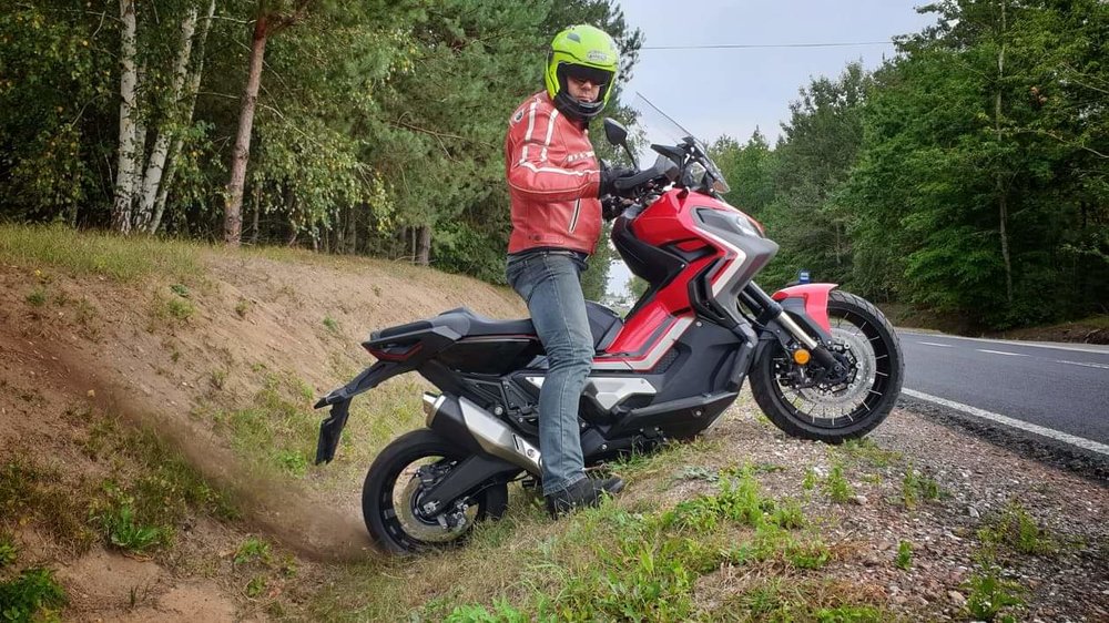

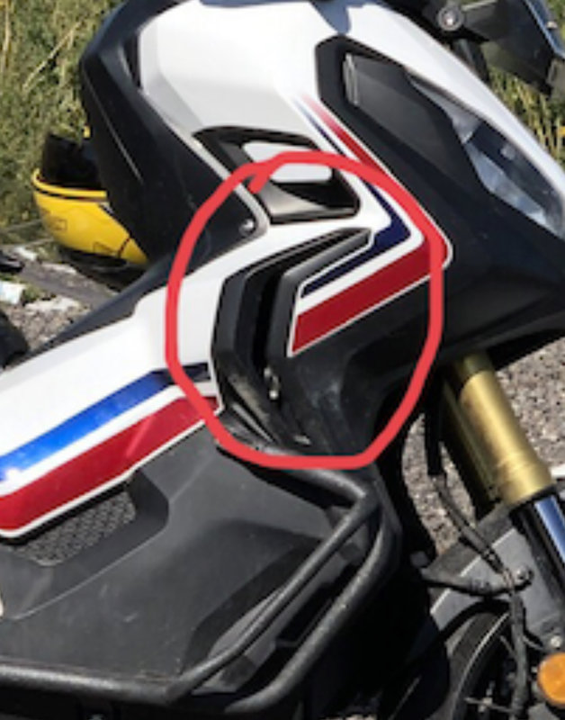

RONIN Opublikowano 29 Sierpnia 2019 Opublikowano 29 Sierpnia 2019 @Yazinz wyluzuj ?, a w wolnej chwili popatrz gdzie są skrzela
PrzemekK Opublikowano 29 Sierpnia 2019 Opublikowano 29 Sierpnia 2019 20 minut temu, SzymonSeptic napisał: Akrap około 3200pln mivv suono ok 2600 wg polskiego cennika co ciekawe - mivv GP do x-adv na ebay z przesyłką z Włoch kosztuje jakieś 1350 a w polskim cenniku 1841zł http://www.mivv.com.pl/tlumiki-do-motocykli-i-skuterow/cennik
*Grzegorz* Opublikowano 29 Sierpnia 2019 Opublikowano 29 Sierpnia 2019 A te skrzela po kiego? Nie da się ich zasłonić?______________Pozdrawiam,*Grzegorz*
RONIN Opublikowano 29 Sierpnia 2019 Opublikowano 29 Sierpnia 2019 Pewnie żeby mi buty podlewać, a tak poważnie to zgaduję, że to element obiegu powietrza.

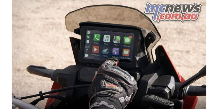

QS1 Opublikowano 17 Października 2019 Opublikowano 17 Października 2019 Widzieliście nowe zegary Africa Twin 2020? Kolorowy dotykowy ekran z carplay.. zacząłem się zastanawiać czy nie dadzą również do xadv na 2020.. dla carplay i nawi Google chyba bym był gotów wymienić na nowego..
RONIN Opublikowano 17 Października 2019 Opublikowano 17 Października 2019 Eeee bez przesady, musieliby dołożyć kucy i tylne koło 17 cali. 1

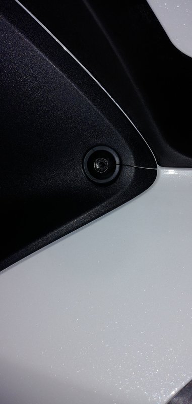

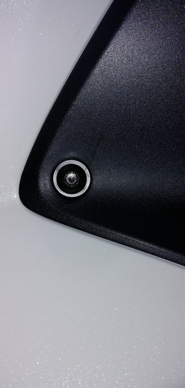

zibi Opublikowano 21 Października 2019 Opublikowano 21 Października 2019 Pękają plastiki,znaczy ten duży okalający stacyjkę. Odebrałem w piątek skuter po akcji serwisowej i nie zwróciłem uwagi na to miejsce. Po przyjechaniu do domu zauważyłem pęknięcie z prawej strony,następnie pojeździłem z pół dnia i wyszło też z lewej. Nie wiem czy to ma związek z rozkręcaniem w serwisie czy też jest to zmęczenie materiału i mam to reklamować? Czy ktoś widział już coś takiego?
dr.big Opublikowano 21 Października 2019 Opublikowano 21 Października 2019 Podejrzewam, że serwis za mocno te śrubki przykręcił. PS. Można się sprzeczać ? , czy to wina plastiku czy raczej idioty- przykręcającego. Na pewno 100% reklamacja.
tommac Opublikowano 21 Października 2019 Opublikowano 21 Października 2019 Ja bym reklamował, tylko czy serwis się wszystkiego nie wyprze. Na pewno warto spróbować.
RONIN Opublikowano 21 Października 2019 Opublikowano 21 Października 2019 U mnie ten plastik był już zdejmowany kilka razy, wymiana filtra powietrza, akcja serwisowa i wszystko jest ok.
