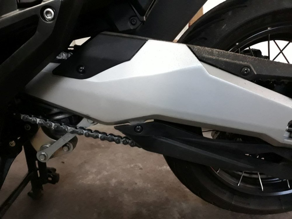

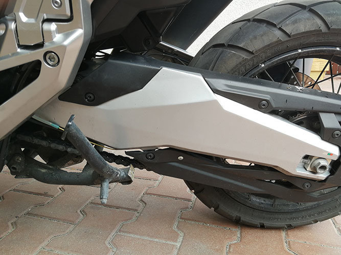

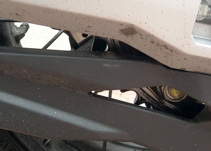

kupusso Opublikowano 6 Czerwca 2019 Opublikowano 6 Czerwca 2019 W którym miejscu sprawdzamy naciąg łańcucha?
Klubowicze SzymonSeptic Opublikowano 6 Czerwca 2019 Klubowicze Opublikowano 6 Czerwca 2019 W instrukcji jest ładnie wyrysowane , mniej więcej na środku przy śrubie mocującej osłonę , luz 40-50mm w x-adv
kupusso Opublikowano 6 Czerwca 2019 Opublikowano 6 Czerwca 2019 Nie mam jeszcze instrukcji i dlatego pytam? Po prawidłowym naciągnięciu, jak go palcem ciągniemy do góry, to łańcuch dotyka wahacza?
RONIN Opublikowano 6 Czerwca 2019 Opublikowano 6 Czerwca 2019 W schowku pod siedzeniem masz nalepkę z parametrami ciśnienia opon i rysunek z prawidłowym luzem łańcucha, 45mm mniej więcej na środku.

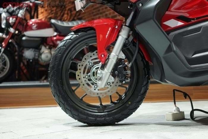

Klubowicze SzymonSeptic Opublikowano 18 Lipca 2019 Klubowicze Opublikowano 18 Lipca 2019 Ciekawe czy to prawda ....
Trybus Opublikowano 18 Lipca 2019 Opublikowano 18 Lipca 2019 Ładna waga..... Pod koniec roku mają podobno zaprezentować 300-tkę i to będzie ciekawe ?
dr.big Opublikowano 18 Lipca 2019 Opublikowano 18 Lipca 2019 37 minut temu, SzymonSeptic napisał: Ciekawe czy to prawda ....(...) Nawet jakiś filmik jest ? .
Administrator MariuszBurgi Opublikowano 18 Lipca 2019 Autor Administrator Opublikowano 18 Lipca 2019 Jak najbardziej prawda. Połączenie technikaliów PCX z optyką X-ADV. Wespół z atrakcyjną ceną, a takiej bym się tu spodziewał, będzie kolejny hit.

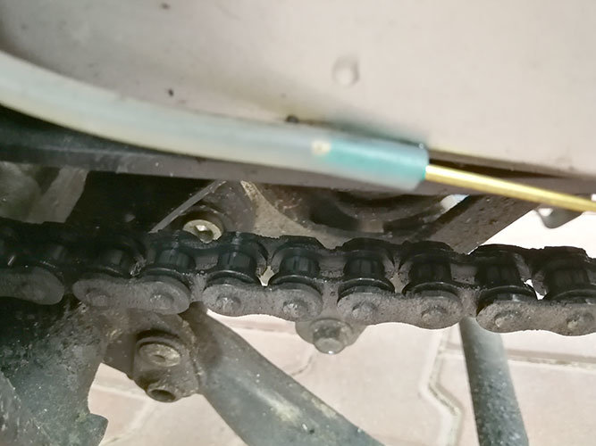

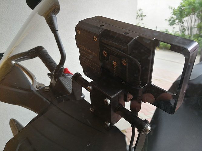

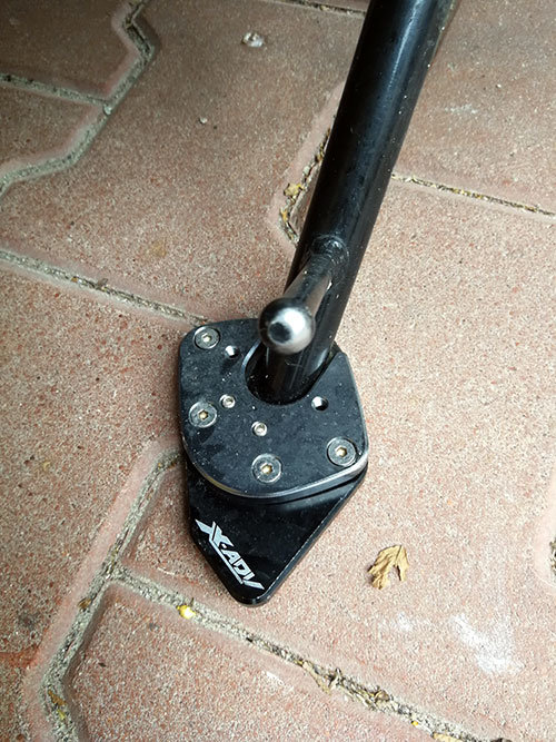

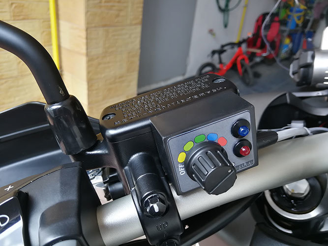

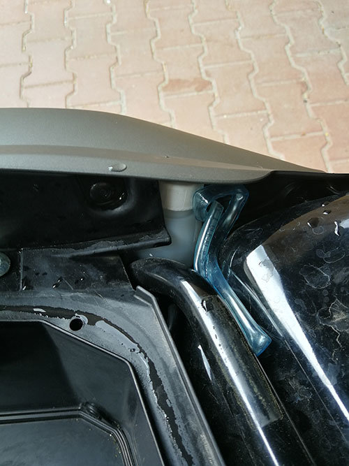

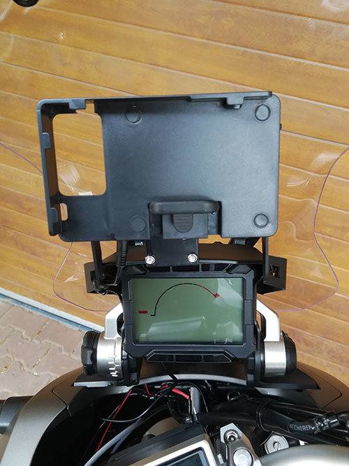

virus Opublikowano 23 Lipca 2019 Opublikowano 23 Lipca 2019 Dojechały wszystkie graty z Aliexpress, założyłem (wspólnie z serwisem) też olejarkę Wilku. Przejechałem z tym ponad 1500km, więc mogę powiedzieć, że przetestowałem rówież praktycznie. Kilka fotek: 1. Stopka - właśnie zauważyłem, że zgubiłem dwie śrubki, zaraz podkleję resztę 2. Uchwyt na telefon. Przykręciłem go wyżej, tylko na górnych śrubach. W niższej pozycji, przy moim wzroście zasłaniał mi górę wyświetlacza, nie widziałem kierunkowskazów. Zgubiłem już jedną gumową zaślepkę na USB (dokupiłem na Allegro), kupiłem też 10cm kabel USB-C. Oryginalnie jest miniUSB i iPhone. Wydajność ładowania jest słaba, telefon z włączonym ekranem i nawigacją powoli się rozładowuje, choć dużo wolniej niż bez zasilania. 3. Olejarka. Było trochę zabawy żeby ją jakoś dopasować do skutera. Butelka schowała się pod siedzeniem (uzupełnianie strzykawką przez wężyk oryginalnie przeznaczony do odpowietrzania - zobaczymy jak to będzie szło). Reszta jak widać na zdjęciu. Łańcuch się sam oczyszcza, wygląda coraz lepiej. Wcześniej tylko go psikałem sprayem, nie czyściłem. Rurka się całkiem nieźle ukryła, w normalnej pozycji, praktycznie jej nie widać.
