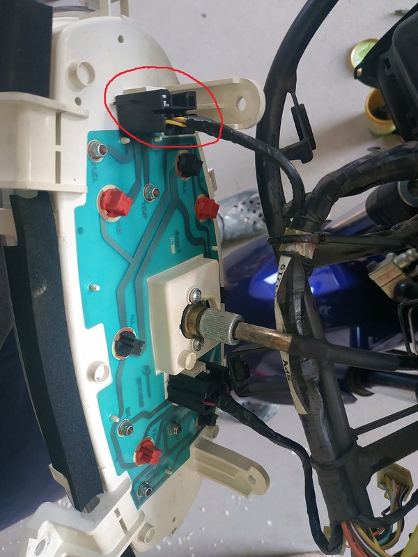

saab95 Opublikowano 23 Czerwca 2019 Opublikowano 23 Czerwca 2019 Witam Po przekręceniu kluczyka wskaźnik paliwa idzie na full, wraca na rezerwę a następnie idzie na full i tam już zostaję. Sprawdziłem pływak miernikiem i jest sprawny. Po odłączeniu kostki przy liczniku zaznaczonej na czerwono wskaźnik nadal pokazuje pełno. Czy tak powinno być ??
0 erson Opublikowano 23 Czerwca 2019 Opublikowano 23 Czerwca 2019 Popatrz na mój temat. Jak tam nie znajdziesz to popatrz na rezystor r22 i r 23. Pękają zimne luty. 1
0 saab95 Opublikowano 24 Czerwca 2019 Autor Opublikowano 24 Czerwca 2019 14 godzin temu, erson napisał: Popatrz na mój temat. Jak tam nie znajdziesz to popatrz na rezystor r22 i r 23. Pękają zimne luty. Wysłałem priv. Masz fotki gdzie znajdują się te dwa rezystory.
0 saab95 Opublikowano 24 Czerwca 2019 Autor Opublikowano 24 Czerwca 2019 Problem rozwiązany podgrzanie r22 i r23 rozwiązało problem. Dzięki erson za pomoc.

0 tomasz01 Opublikowano 19 Czerwca 2021 Opublikowano 19 Czerwca 2021 Zdjęć niestety nie mam, ale rozbierasz przód, wyjmujesz licznik, zdejmujesz tarcze zegarów i od spodu masz płytkę licznika - na górze po lewej stronie są wspomniane rezystory - u mnie ich przelutowanie całkowicie rozwiązało problem wskazań poziomu paliwa.

saab95
Witam
