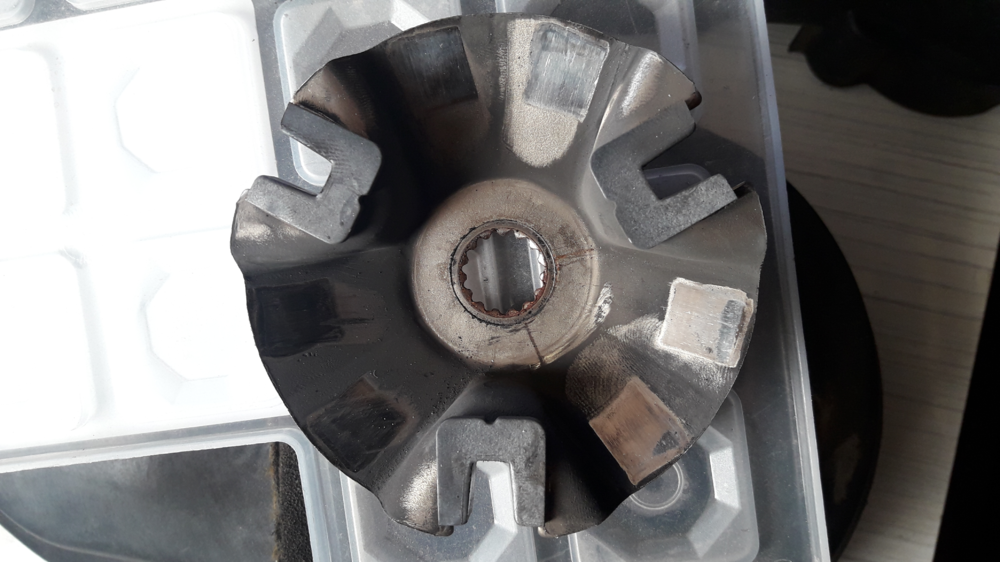

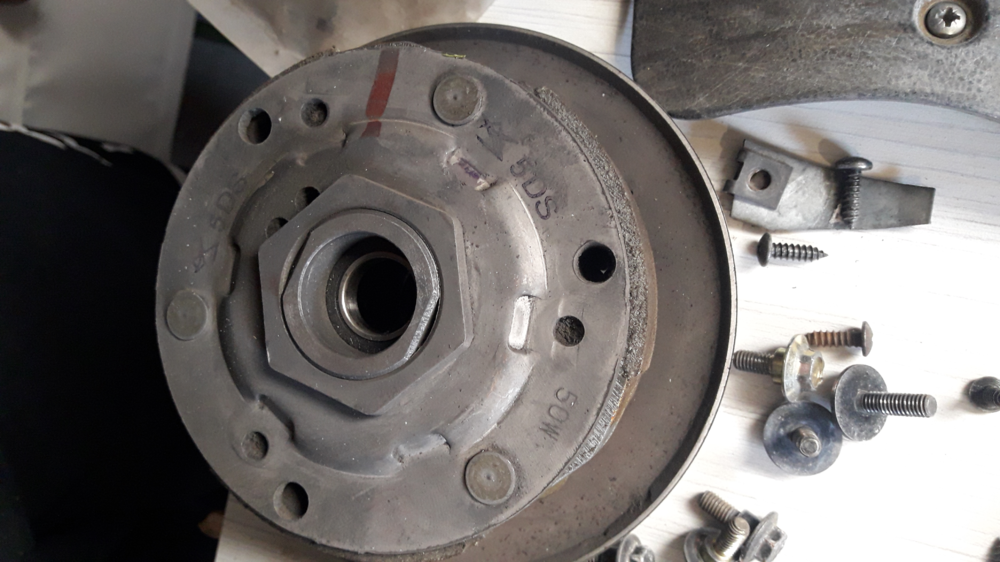

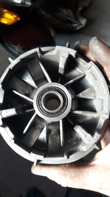

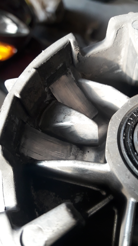

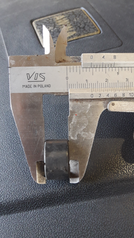

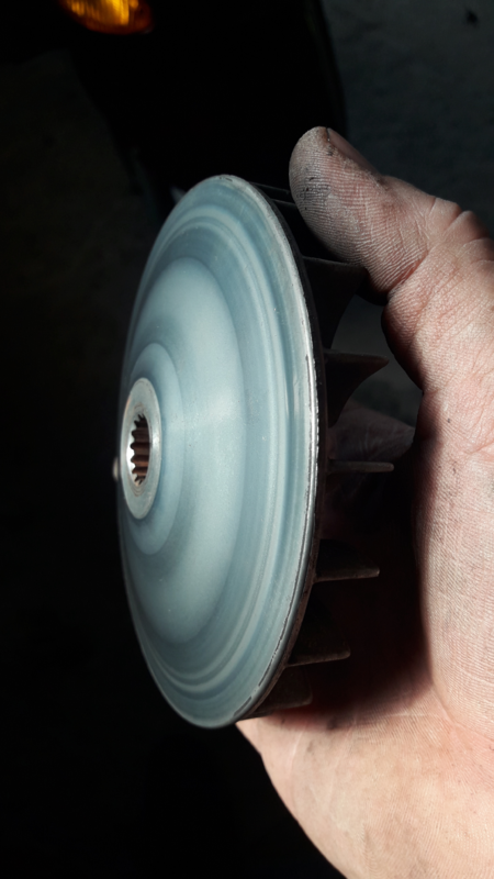

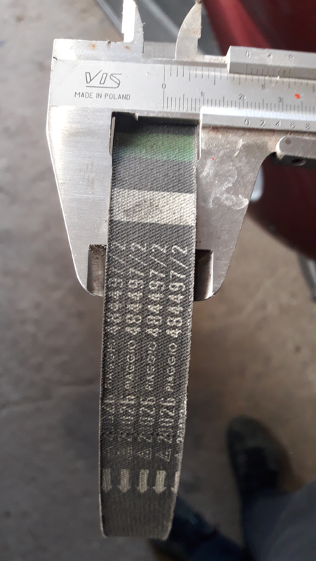

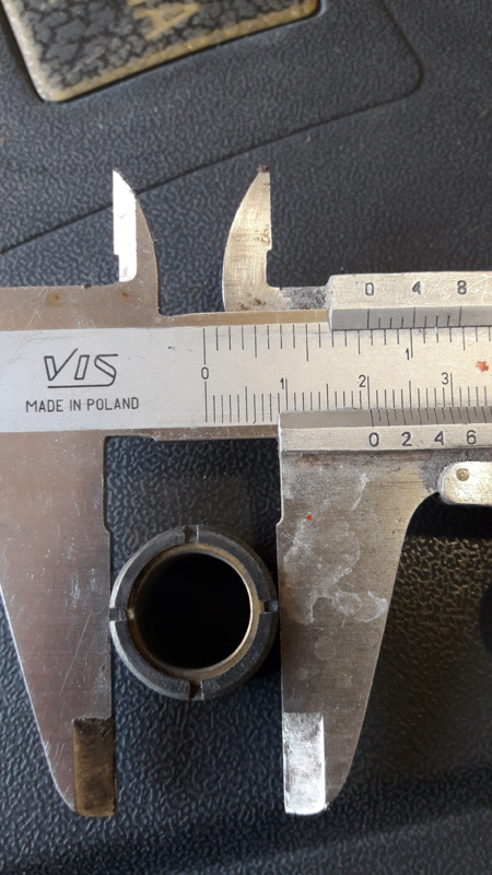

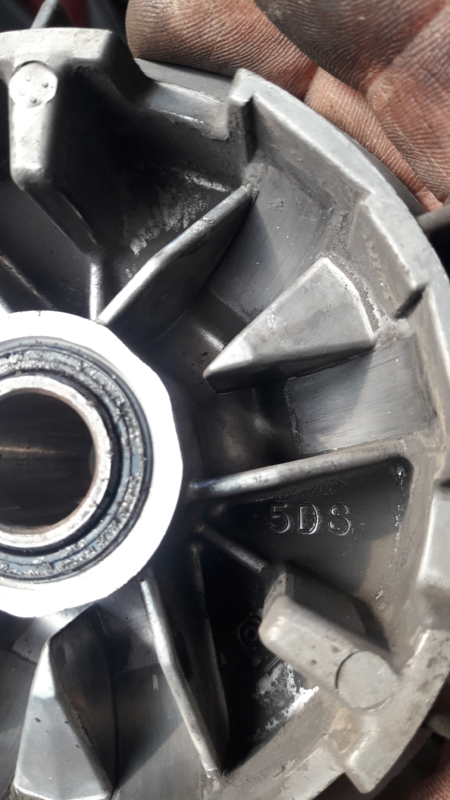

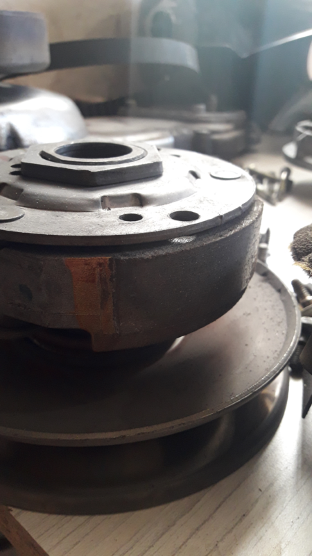

grunz Opublikowano 1 Marca 2019 Opublikowano 1 Marca 2019 Cześć. Po całym dość intensywnym sezonie, przed kolejnym, postanowiłem przejrzeć mojego skutra ? Bez problemu dostałem się do Wariatora i sprzęgła odśrodkowego. Zauważyłem tam dość znaczne zużycie rolek i talerzy. Okładziny sprzęgła odśrodkowego mają 1mm to już czas na wymianę czy można dalej jeździć? Podczas ruszania wydaje mam odczucie jakby "zmulenia" nie przyspiesza jak na początku (przez sezon zrobiłem 10tyś km) Mam mały luz na tylnym kole. Napęd jest przenoszony przez półoś z frezem (luz jest na frezie) da się to jakoś zniwelować? Ośka do wymiany, felga ???
0 Nibiru Opublikowano 2 Marca 2019 Opublikowano 2 Marca 2019 Sprzęgło, warto już wymienić, raczej trzeba, 1 mm to już agonia ? A ten luz na kole, jeśli faktycznie lata na frezie, to już sobie odpowiedziałeś na pytanie, ale zwykle luz wynika z łożyska, na którym jest ośka koła. Jeśli wymieniałbyś ośkę to wiedz, że były ich dwa rodzaje: krótka; wersja z tylnym bębnem i długa: wersja z tylną tarczą hamulcową. Można jeszcze kupić używane części, ale razem z całą przekładnią. Jeśli napęd sprawia wrażenie zamulenia i są na nim orginalne znaczniki 5DS, to znaczy, że wszystko jest fabryczne. Gdy moja Majka miała przekręcone na liczniku 30000km to wymieniłem wario, rolki, przeciwtalerz, dzwoń i centralkę na zestaw Malossi, plus orginalny pasek Yamahy. Po przejechaniu kolejnych 30000km zestaw wygląda dobrze i wiem, że jeszcze kilka lat wytrzyma ? Majesty to pancernik, trzeba tylko regularnie zaglądać do części które się zużywają i szybko interweniować w razie przysłowiowego W ?

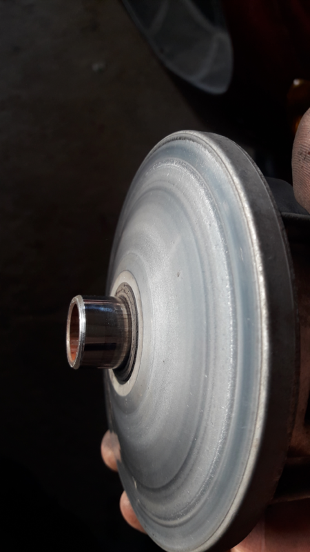

0 grunz Opublikowano 2 Marca 2019 Autor Opublikowano 2 Marca 2019 Dzięki za odpowiedź. Wszędzie są znaczniki 5DS. Na liczniku mam 46 tyś. Pasek jest Piaggio Co to za centralkę wymieniłeś? To jest mój pierwszy skuter i jeden sezon za mną - stąd te pytania. ? Talerze pomiędzy którymi jest pasek mają wytarte rowki - przetoczyć to czy lepiej wymienić ? Gniazda, w których przesuwają się rolki są delikatnie przetarte ale nie ma na nich żadnego progu. Same rolki mają lekko kanciate krawędzie. Lepiej pobawić się w zregenerowanie tego co mam czy kosz i kupić nowy komplet?
0 Nibiru Opublikowano 2 Marca 2019 Opublikowano 2 Marca 2019 Centralka, to sprężyna centralna, czyli sprężyna, która jest na korektorze momentu obrotowego (tam gdzie siedzi sprzęgło). Jeśli masz dalekosiężne i poważne plany co do Majesty (poprostu chcesz pewnie i bezstresowo jeździć) to lepiej zainwestuj w nowe części. Taki zestaw wariatora to wariator, rolki, tuleja i wspomniana centralka. Ja wszystko (oprócz paska) kupiłem w poznańskim sklepie na literę M :). Jeśli masz pytania co do Majki to pisz, nie chwaląc się, znam trochę tą maszynę ?
