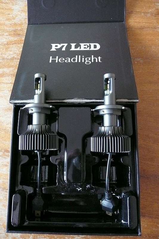

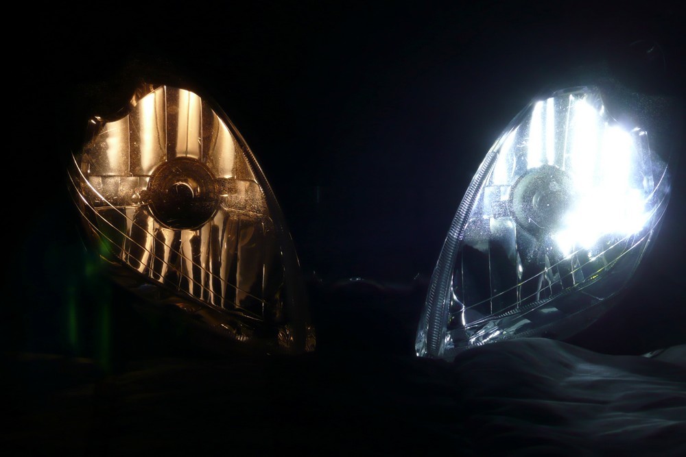

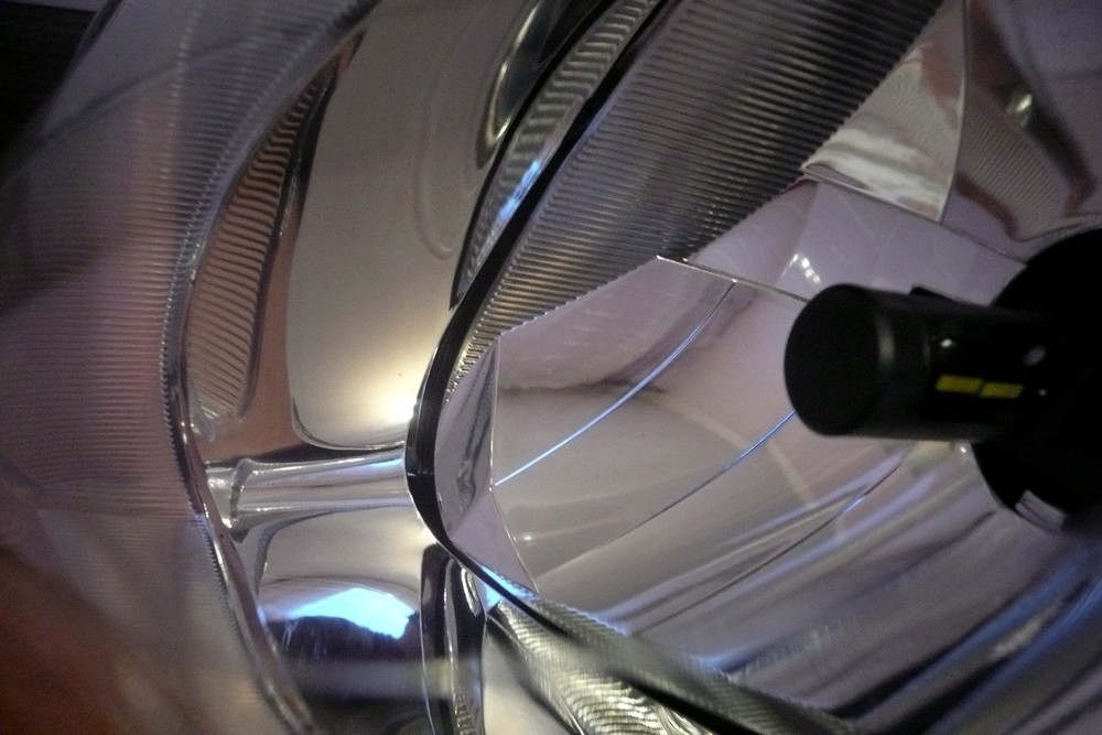

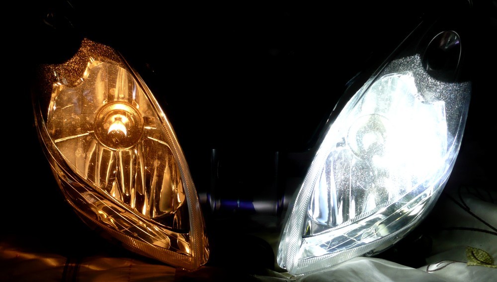

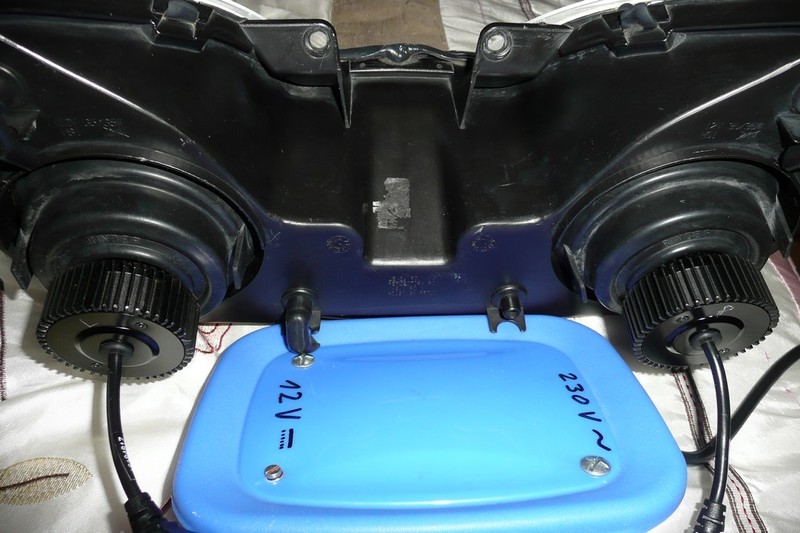

Tu Kolega Tomii u siebie wstawił coś takiego :) Jak to mówia: trzeba troszkę podłubać i efekty są ;)
Dnia 5.02.2017 o 17:24, Tomii napisał:
Trochę cieplej się zrobiło no to można było się wybrać do garażu i coś skuter porozbierać, demontaż czaszy i wyciągnięcie reflektora w celu jego wyczyszczenia wewnątrz. Taki efekt:
I dalszy ciąg eksperymentów z żarówkami, tym razem Led P7:
Pierwsze testy na lampie jeszcze poza pojazdem, takie porównianie ze starą żarówką HS1:
A tak żarówki wyglądają po zamontowaniu:

Ja uważam jeżeli nie ma się czasu, to może być jak jest, ale wiadomo jak cos sie zrobi, jakiegoś MODA to znowu ma sie jakąs satysfakcję i OKO CIESZY ;) i MASZYNA wyglada inaczej :)  A odnośnie przeróbek to zawsze troszkę czasu można znaleźć, pomału-pomału i sie zrobi :) chodź tu w tych naszych X MAX jest troszkę rozbierania  przodu żeby dostać sie do żarówek :(  A z tej aukcji co pokazujesz te żarówki nie wejdą trzeba by coś z dekielkami, co zamykają klosz od tyłu, bo te żarówki są za długie :( Ja jak zmieniałem żarówkę u siebie latem to patrzyłem i ta H7 jest praktycznie na styk, bo kostka do podłączenia jest przy samym tym zamykającym dekielku, bo też myślałem o zmianie, ale se odpuściłem :( a chcąc wsadzić inną żarówkę np. ledową, to trzeba by coś robić z tym dekielkiem. Może jakieś inne H7 włożyć np. jakieś barwy białej :unsure:
