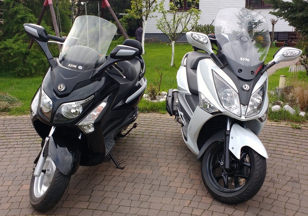

Dzień dobry!
Przez krótki czas miałem dwa GTS'y 125 nowyi  ten starszy -EVO. Pooglądałem, pojeździłem i wyszło,  że nowe nie koniecznie jest lepsze.

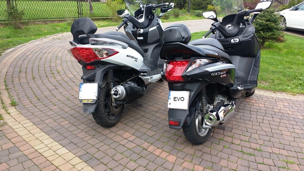

  1. Jak to wygląda.

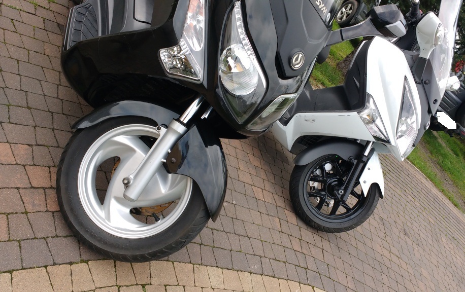

Nowy, nieco bardziej sportowy poprzez zadartą do góry „dupkę”, zadarte w górę oczy jakby je wyciągnęło od szalonej prędkości ;). Modny wydech czarny mat z dużą osłoną (grzeje się pierońsko – katalizator) lekko podniesiony do góry, też na sportowo. Tylna lampa zespolona z kierunkami zajmuje cały tylny pas, ostro ścięta w dół, bardzo ładna. Koła ładniejsze niż w starym, tam wyglądają jak powiększone kółka od wózka dziecięcego.  Licznik bardzo nowoczesny, 4 zegary podświetlone na niebieskawo prezentują się znacznie lepiej niż w starym. Wyświetlacz jest też bardziej czytelny.
Stary, bardziej elegancki, stonowany bez fajerwerków, choć przednie lampy  (kierunki wraz z przeciwmgielnymi) wyglądają jakby były nowszym projektem niż w nowym modelu, gdzie kierunki powędrowały do lusterek. Chromowana osłona wydechu, dekielek na końcu i osłonka rury wydechowej też w chromie wyglądają bardzo dobrze. Jeszcze kilka chromowanych akcencików (przyciski otwierające podnóżki pasażera, końcówki kierownicy) dodają elegancji. Na boku pod siedzeniem skośny pas w designie srebrnego karbonu chroni przed zdrapką. W środku pasa jest cienkie przetłoczenie, które aż się prosi o delikatny czerwony pasek, fajnie komponował by się z czerwonym napisem EVO.
Poniżej kilka fotek dla porównania.IMG_20170507_151353679.thumb.jpg.82139819bb21e480d757093b70d731a3.jpgIMG_20170507_151326204.thumb.jpg.d1d34c3fdeabeed1ecd95c0c278e93d8.jpgIMG_20170507_151312431.thumb.jpg.33678ae6a3431bae1ff10f3cc7a9eb4e.jpgIMG_20170507_151249142.thumb.jpg.e107e6aac962542ed0fccf8f4a98b3a8.jpg

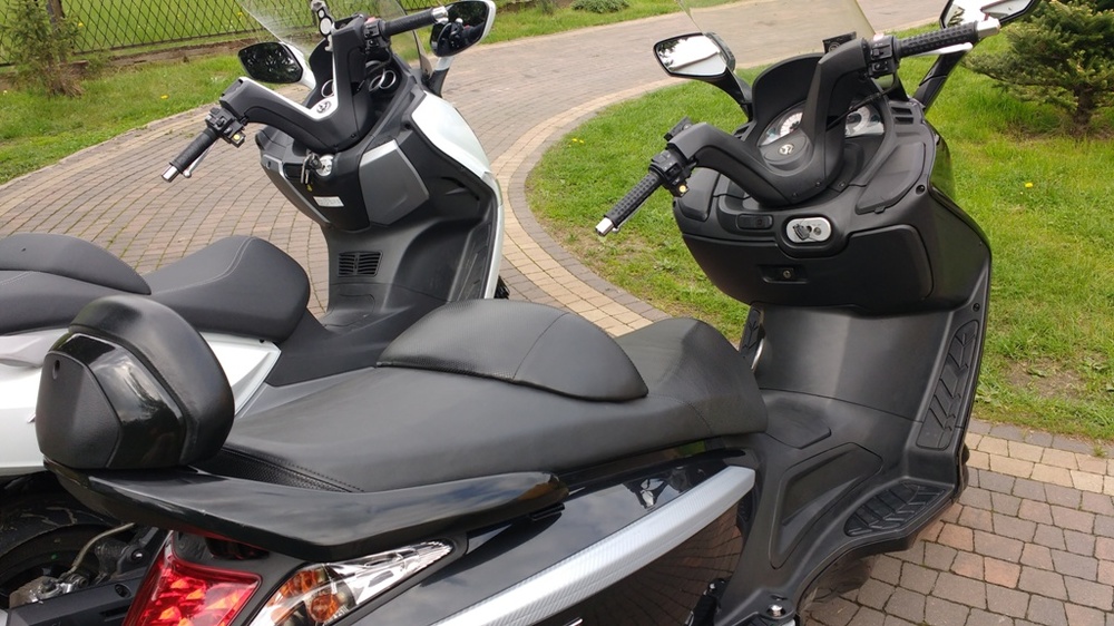

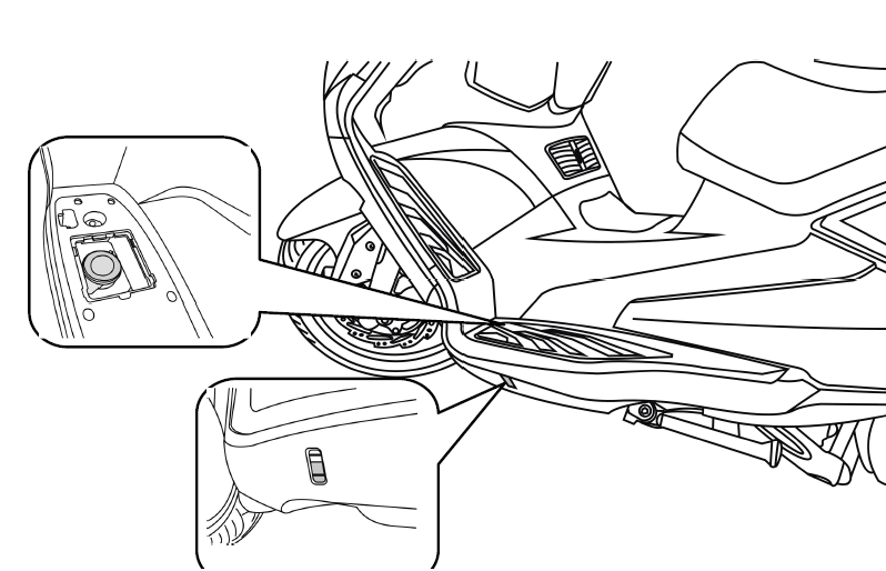

Nowy. Większy bagażnik (się mi tak zdaje, łatwiej zmieścić dwa kaski). Wlew paliwa schowany pod klapką w przekroku, chyba lepszy niż ten wyskakujący na sprężynce korek paliwa w starym, który czasami przypadkowo otwierałem kręcąc kluczykiem zbyt obszernie. Choć właśnie stary jest bardziej nowoczesny, robisz klik kluczykiem w stacyjce a tu korek automatycznie wyskakuje i się obraca. W nowym, przez ten wlew paliwa  w przekroku, w schowku nie zmieści się zbyt wiele, kubek z małym napojem jakoś stoi póki jest w nim płyn, pusty odlatuje :huh:.
Schowek pod kierownicą, tak, ten fajny, zamykany na klucz, duży i szeroki, na którego klapce można było szampana postawić… to tu go nie ma! To największy z minusów w stosunku do starszej wersji.  Jest mniejszy  z prawej strony, niestety bez zamka.
Również nie ma osobnego zamka do bagażnika, co jest drugim mocnym minusem nowej wersji. Jak sobie już zablokujesz kierownicę, wtedy automatycznie zamknie się klapka chroniąca stacyjkę. I wtedy właśnie chcesz otworzyć bagażnik i musisz otworzyć klapkę, odblokować kierownicę, otworzyć bagażnik i to wszystko pozamykać. Wkurzające – delikatnie powiedziawszy.

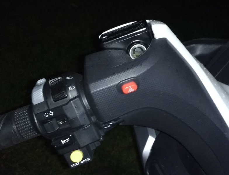

Światła awaryjne są w obu GTS-ach, włącznik jest słabo widoczny koło lewego kolana zmuszając do oderwania ręki od kierownicy gdy chcemy włączyć. Szczególnie brak go na kierownicy gdy chcemy podziękować awaryjnymi.  U siebie już zrobiłem włącznik na kierownicy, wrzucę fotkę do wątku SYM-a. Dobry patent jest z tym, że awaryjne możemy włączyć i wyłączyć tylko ze stacyjką. Po wyciągnięciu kluczyka klikanie przyciskiem nic nie daje, po to, żeby jakiś żartowniś nam ich nie włączył np. na parkingu.

Jeśli chodzi o wlew paliwa, tu w nowym leje się "pełną parą do 8-9 litrów, potem wolno wchodzą 2 -3 litry. Trochę słabo widać kontrolkę rezerwy, jest nisko za rantem osłony wskaźnika. Wanny pod siedzeniem oprócz bocznych przegródek mają chyba inaczej wyprofilowany spód, może przez to mam wrażenie różnej pojemności.

A propos tankowania - u mnie trzeba bardzo wolno lać bo pistolet zaraz odbija. Winą jest ta blacha zaraz pod korkiem lub zbyt małe otwory w niej. Zawsze z tankowaniem schodzi mi się tyle, ze obok dwa auta zatankują do pełna. Przy kasie mówię, że tankowałem długo bo mam zbiornik 100 litrów ;)
  • 0
one tak mają :)
  • 0
Przecież to jest klapka w którą wsadzasz rurkę pistoletu a nie lejesz po blaszce. Klapka jest na zawiasie ze sprężynką.  Po włożeniu pistoletu powinieneś lać pełnym strumieniem do ok. 8 litrów.

W ramach poprawiania tego, czego nie udało się projektantom GTS-a przez 3 jego generacje, przeniosłem włącznik awaryjnych na wolant ;). Nie jest co prawda pod kciukiem (bliżej lewej się nie dało) ale można go nacisnąć bez szukania wzrokiem. Zaletą jest możliwość "puszczenia" jednego impulsu przy lekkim wciśnięciu. Wtedy nie załącza się na stałe. Nie wiem z jakiego moto  on jest, pani w sklepie miała skrzynkę różnych przełączników i taki mi pasował. Cena 13 zł.
