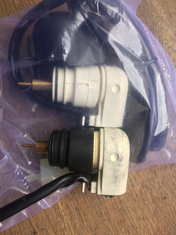

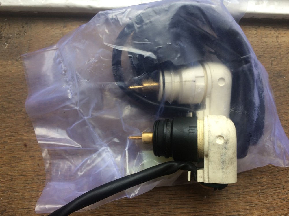

0 marcin.kmo Opublikowano 27 Czerwca 2017 Autor Opublikowano 27 Czerwca 2017 Obiawy duże spalanie i kopcenie na neurtalu do tego spadek obrotów po nagrzaniu macie link do tego który kupowałem wymiary się zgadzają pasuje idealnie http://allegro.pl/elektrozawor-ssania-ssanie-piaggio-x8-125-suzuki-i6863120042.html Można stary sprawdzić wsadzając do zamrażarki i sprawdzając czy się chowa do środka iglica i na ile i czy po podgrzaniu albo daniu na niego 12V wysuwa się iglica, niestety nie mam opisu ile powinno się wysuwać ale przy porównaniu stary/nowy jest znacząca różnica na sucho, po prostu stary nie domykał ssania. Pierwsze zdjęcie po zostawieniu w samochodzie nagrzanym na 30 min, nowy ma dużo bardziej wysuniętą iglicę drugie zdjęcie po 30 min w zamrażarce, ewidentnie widoczna różnica
