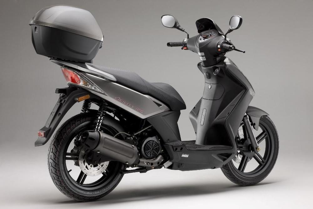

0 Wombat Opublikowano 10 Maja 2017 Opublikowano 10 Maja 2017 Ale Miller to chyba inna nazwa dla Agility City a nie GrandDinka
0 Wombat Opublikowano 11 Maja 2017 Opublikowano 11 Maja 2017 jakieś nieporozumienie albo ja mam problem ze zrozumieniem. edit: ani to ani to - kymco namotało jak mitsubishi w wersją EVO - zmieli baz wyjściową miedzy edycjami. Starsze Milery były na Dinkach, nowsze są na Peoplach. Nawet nie wiedziałem że Miler istniał jako wersja dekadę temu. To jest Miler 125 MY2017 A to jest Kymco People 125 Podobno Miler to szlachetniejsze wersje. W zależności od rocznika i modelu bazowego są "bogaciej" w detalach. GrandDink, GrandVista, Miler a teraz PeopleOne i Miller

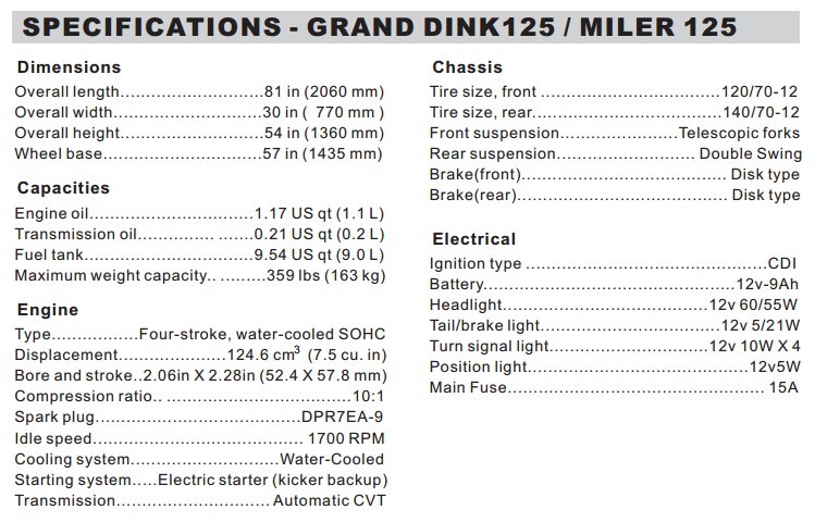

0 Tom Opublikowano 14 Maja 2017 Autor Opublikowano 14 Maja 2017 O, dzięki za podpowiedzi. Czyli można rzec, że 'Miler' i 'Grand Dink' z lat 200x to to samo tylko wykonanie uboższe/bogatsze? 'Miler' - już się doszukałem - ma np. elektrycznie składane lusterka, a to w 'GD' występowało tylko w wersjach 250 i wzwyż. 125 i 150 miały składane lusterka ale ręcznie; to tyle czego się doszukałem. Pytanie w temacie zadałem, bo zastanawia mnie sprawa ew. dostępnośći do części i czy części dla 'GD' będą pasować do 'Miler'a'. Odszukałem jakiś manual do tych modeli i w spisie jest 'GD 125, 150, 250 oraz Miler 125 (tylko 125, nic nie piszą o Miler z większą pojemnością). Przy czym dane do 'GD 125' i 'Miler 125' są w tej samej rubryce jako jedno. Na Youtube znalazłem tylko jeden film jakiegoś anglika który mówi o swoim 'Miler'ze', ale tylko ogólniki bez wskazania wprost, że 'Miler' i 'GD' to to samo. Chciałem spytać o ew. różnice gdzieś w serwisach (ale nie wiem nawet gdzie są) tylko że tam pewnie nie dowiem się o ew. różnicach, a dealerzy pewnie nie będą nic wiedzieć o rocznikach starszych niż te co mają w salonach :-( . Pozostała mi tylko pomoc od Was.
0 Wombat Opublikowano 14 Maja 2017 Opublikowano 14 Maja 2017 skoro są w jednym manualu i wymienione jednym tchem - to w zasadzie jest jednoznaczna informacja że to ten sam pojazd (technicznie). Wiec i serwis będzie identyczny.
