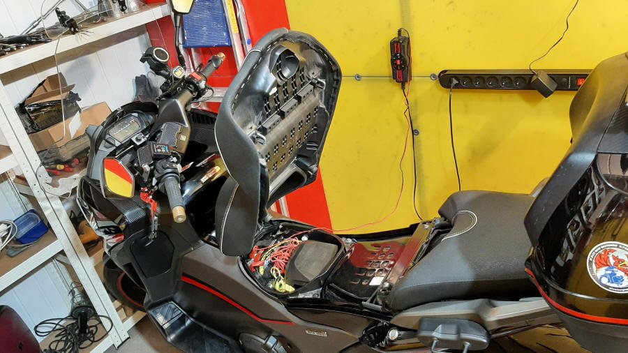

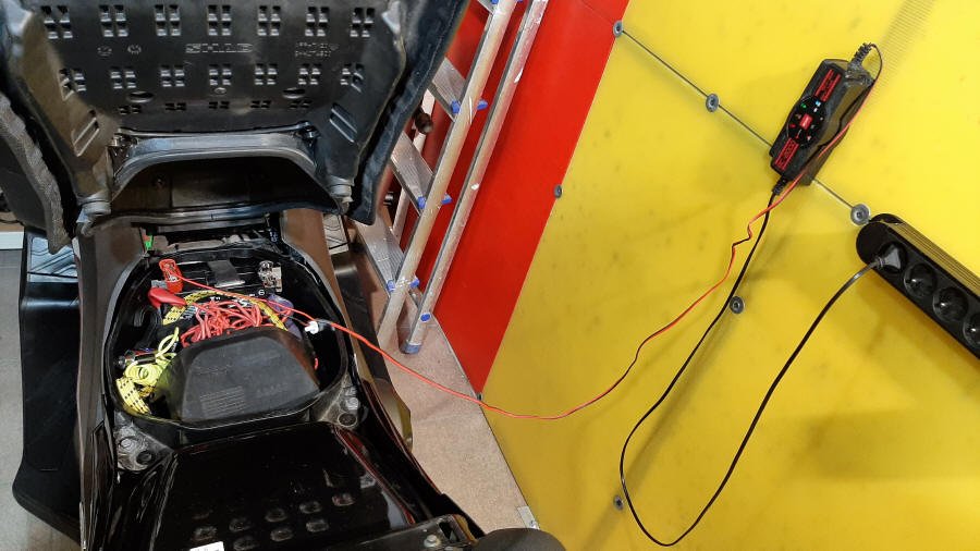

Sympatycy SlawoyAMD Opublikowano 19 Marca 2021 Sympatycy Opublikowano 19 Marca 2021 1 godzinę temu, Patryk1974 napisał: czyli jezzdac ok 100km dwa dni w tyg. akumulator powinien min 1 rok wytrzymac ? Latem nie ma problemu, a w chłodniejsze okresy (wczesna wiosna, późniejsza jesień), warto na czas postoju podpiąć aku pod elektroniczną ładowarkę... Doładuje, a później przełączy się w stan serwisowy, podtrzymując lekko podniesione napięcie. Ja do ładowania używam droższej ładowarki NOCO 3500, a w garażu mam "Biedronkowy" automat, który głównie służy właśnie za serwis. Na zimę jednak zabieram akumulator do domu, by w cieple przeleżakował czas mocniejszych chłodów. Parę dni temu leciałem na przegląd techniczny, więc teraz stoi podpięty, bo na termometrze cztery w dzień, a w nocy lekko na minusie... PS - Jeśli zainstalujesz jakieś dodatkowe porty USB, to pamiętaj by podłączyć je pod obwód wyłączany stacyjką lub zastosuj dedykowany wyłącznik... Takie akcesoryjne gniazdo USB potrafi kompletnie rozwalić akumulator w kilka dni, jeśli stale przetwarza prąd z 12V na 5V...
