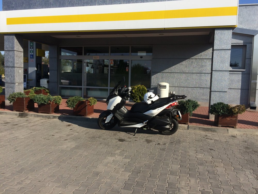

No hej. Mała aktualizacja. Xmax zoastał dotarty i zalany syntetykiem. Największy przebieg na zbiorniku, jaki osiągnąłem to 372km przy delikatnym traktowaniu. W trakcie tankowania weszło mi równe 10 litrów, więc na 100km wychodzi 2,68litra/100km przy wskazaniu komputera pokładowego 2,7l/100km. Osiągi maszyny są, jak na moje potrzeby wystarczające. Sprzęt bez żadnego ociągania dokręca się do setki i ma chęć na więcej.  No i jeszcze jedna obserwacja. Mam wrażenie, że światła ze względu na swój obrys i jasność są bardzo dobrze zauważane przez kierowców samochodów.
Wychodzi, że to bardzo poprawna konstrukcja... ale to wiedziałem już w zeszłym roku po testach X-maxa z Core 300 ccm.
Ps. Spalanie jak w 125'tce a lata jak 400 ccm !OK
