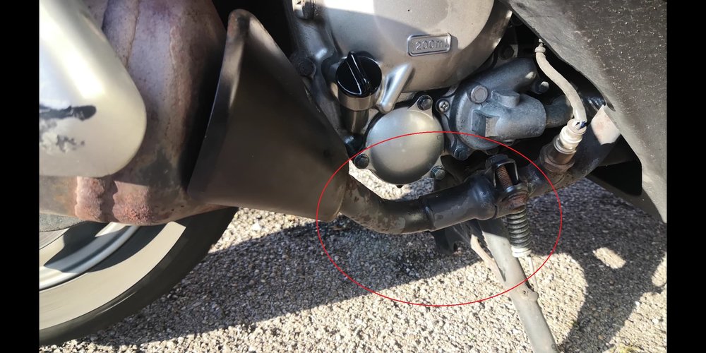

Witam, wczoraj wymieniałem olej w moim burgmanie 125, spuściłem olej 1 śruba, potem 2 śruba.
Wyczyściłem, wymieniłem filtr oleju, zalałem do połowy bagnetu, odpalam i niby ładnie chodzi, lecz po ok 1min zaczyna się pojawiać lekko biały dym i teraz pytanie czy powinienem się martwić czy to może być od tego że trochę oleju kapneło na rurę poniżej i poprostu przy większej temperaturze on się spala i dlatego tak się dzieje? Trochę strach gdzieś jechać jakby tak cały czas się dymiło i nie wiem co robić. Proszę o pomoc
  • 0
Nie napisałeś skąd leci den biały dym.  Domyślam się że z okolic wlewu oleju.  Jeżeli zaczyna dymić po około 1 min. to może faktycznie pali się olej który nakapał na rurę wydechową. Po tym czasie rura się nagrzewa i stąd ten efekt.  Wytrzyj porządnie to co widać i jedź na krótka przejażdżkę w koło komina. Po kilku km powinno się wypalić całkiem i problem zniknie.
  • 0
Tak gdzieś w zaznaczonym miejscu, widać nawet że olej trochę nakapał, narazie się bałem gdzieś jechać, żeby coś się nie popsuło74848312_717779532039367_7408121727156224000_n.thumb.jpg.326c7aa3c444e190533e35ad03e21809.jpg
  • 0
"trochę" to tak delikatnie powiedziane ? nakapał Ci olej po odkręceniu obudowy filtra.  Przeczytaj jeszcze raz co napisałem wyżej i ogień na tłoki ?  znaczy się -  na jeden ?, a przy następnej wymianie filtra podłóż w tym miejscu wcześniej szmatę.   W wolnej chwili zdemontuj i pomaluj tłumik. ?
  • 0
To moja pierwsza wymiana oleju i stąd takie amatorskie błędy ? Okej, wytre i spróbuje się przejechać, dzięki za pomoc
+ umyłem rure tam gdzie był olej, przejechałem się po okolicy pare km, i wygląda że wszystko jest okej ? a co do tlumika to musze na youtube popatrzeć demontaż bo ja to świeżak, ale ta rdza mi się nie podoba oczywiście ?

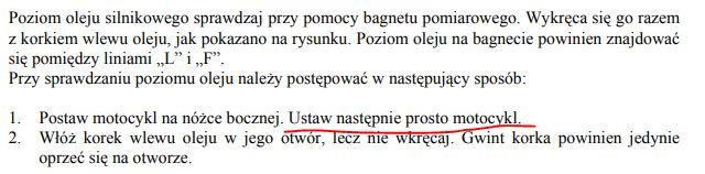

Witam,
Czy wymianę jak i sprawdzanie oleju robicie na nóżce bocznej (tak każe instrukcja) czy na nóżce centralnej?
  • 0
Tylko na centralce.
  • 0
@kenobidziękuję za odpowiedź.
Pytałem o to bo kupiłem Burgmana 125 z 2012 roku i kiedy postawiłem go na nóżce centralnej  i odkręciłem korek wlewu oleju to wylało się go trochę.
I albo poprzedni właściciel wlał go za dużo, albo wlał tak jak każe instrukcja na nóżce bocznej i po postawieniu na nóżce centralnej się wylewa.
  • 0
Poziom oleju sprawdza się zazwyczaj w pionie nawet w jednośladach posiadających jedynie nóżkę boczną. Napisz coś więcej o instrukcji nakazującej regulować poziom na bocznej. To książeczka od Suzuki?
  • 0
@dr.bigmam instrukcję z tego linku.
Mam też księżniczkę w języku francuskim i też jest mowa o nóżce bocznej.
  • 0
Przy pomiarze poziomu, pisze że po postawieniu na nóżce bocznej, następnie ustawiasz moto w pionie (czyli na centralce, jeżeli jest)
Przy wymianie, ustawienie na bocznej, ułatwia zlanie całości oleju, zwłaszcza z komory filtra.
Być może błąd w druku czy inny, że nie ma zaznaczonej pozycji napełniania, lecz logika nakazuje pozycję pionową, czyli na centralce, jak przy pomiarze poziomu.

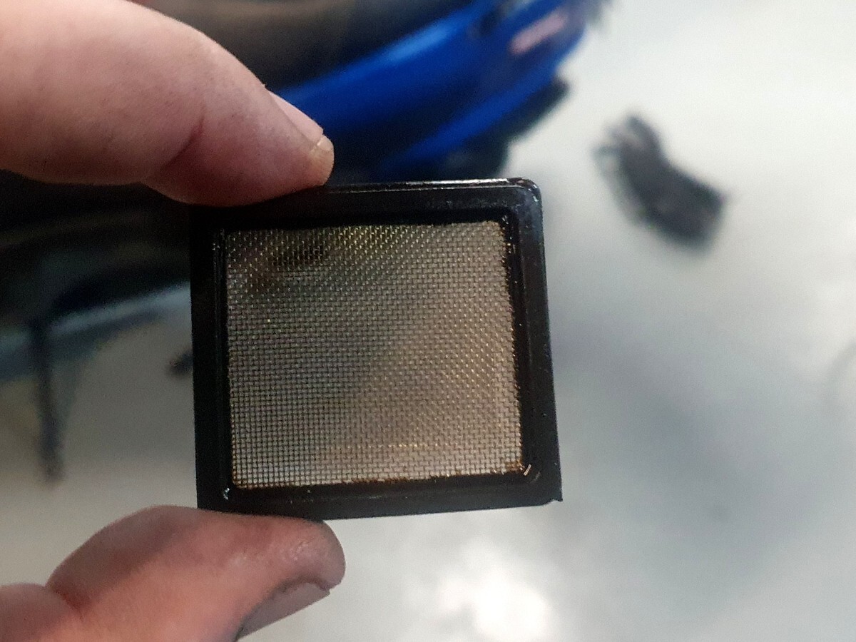

W dniu 5.04.2021 o 08:52, Baxior napisał:
Nie zapomnicie o filtr też jest z drugiej strony i to bardzo ważny
Baxior przy okazji chciałbym zapytać czy jest tam jakiś filtr?
  • 0
siatka czyścisz i po sprawie
