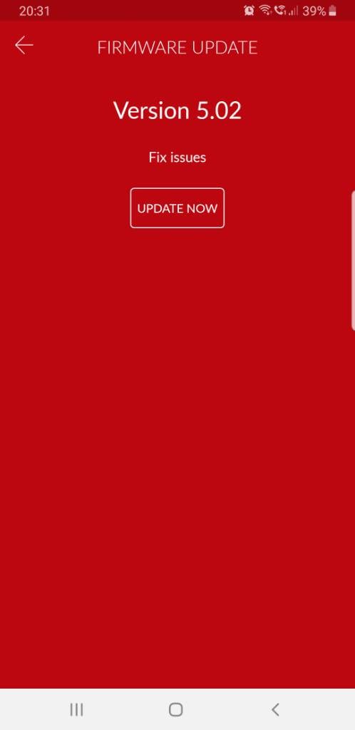

Yarorot Opublikowano 18 Lutego 2019 Opublikowano 18 Lutego 2019 Pojawiła się aktualizacja Noodoe :)Wysłane z mojego SM-N960F przy użyciu Tapatalka
rafiklegia Opublikowano 19 Lutego 2019 Opublikowano 19 Lutego 2019 Nie wiem co oni tam aktualizują ? Ja teraz sprawdzam ile Akacz może najmniej spalić przy ekonomicznej pracy ? Na razie walczę z 4,5 a 4,6 litra. Najważniejsze to start spod świateł, trzeba delikatnie operować manetką..

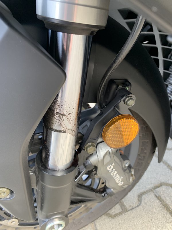

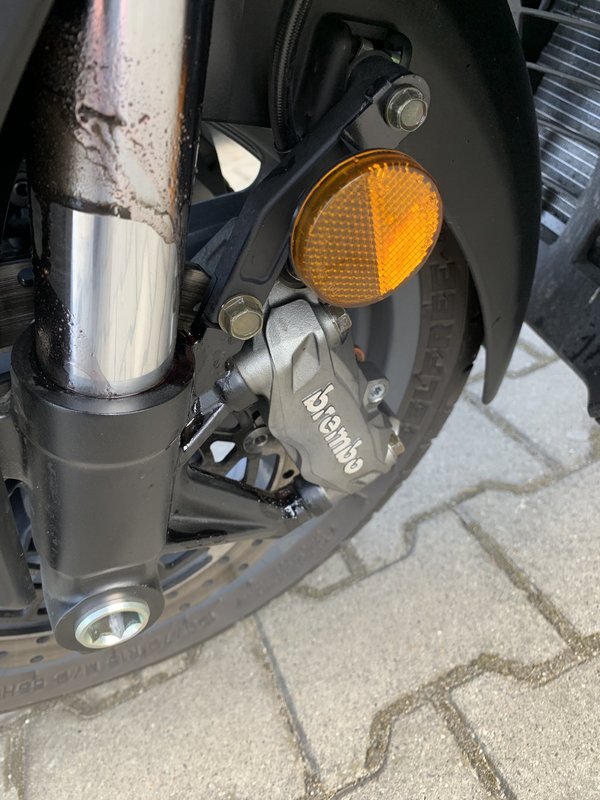

Witek77 Opublikowano 4 Marca 2019 Opublikowano 4 Marca 2019 A ja odbyłem jazdę po zimowej przerwie. Jak może pamiętacie pisałem parę stron wcześniej o cieknącej prawej lądzie - w listopadzie 3 tygodnie w serwisie - wymienione uszczelniacze. I teraz patrzę ... wylana lewa laga! I znowu serwis. Niestety tracę cierpliwość.
Klubowicze Piootr Opublikowano 4 Marca 2019 Klubowicze Opublikowano 4 Marca 2019 Bo serwis zrobił szkolny, kardynalny błąd. Powinni bezwzględnie wymienić komplet uszczelniaczy - lewy i prawy. Co za amatorka. Czy w KYMCO POLSKA ktoś w końcu weźmie się za szkolenia ? BTW. Nie przejmuj się. Nadszarpnęli twoje zaufanie, ale jak już raz naprawią to usterka nie wystąpi ponownie i będziesz się mógł tylko cieszyć frajdą z jazdy AK550.
Administrator MariuszBurgi Opublikowano 4 Marca 2019 Autor Administrator Opublikowano 4 Marca 2019 Na pewno wymienili JEDEN uszczelniacz? 12 godzin temu, Witek77 napisał: w listopadzie 3 tygodnie w serwisie - wymienione uszczelniacze.
hormig Opublikowano 4 Marca 2019 Opublikowano 4 Marca 2019 Padające uszczelniacze to wada AK. Trzeba się z tym poprostu pogodzić..Albo dostali wadliwe uszczelniacze albo coś powoduje wysokie ciśnienie w lagach i przez to padają te uszczelniacze. Może jakieś odpowietrzniki załatwiły by sprawę..(takie moje przypuszczenia) Chłopak z BikeTrip z Grecji trzy razy wymieniał uszczelniacze na gwarancji aż skończyło się na wymianie całych lag. Z tego co napisał pracują jakby płynniej. Zobaczymy czy wymiana lag załatwi sprawę ?

Witek77 Opublikowano 4 Marca 2019 Opublikowano 4 Marca 2019 W listopadzie wymienili mi najpewniej uszczelniacz tylko w prawej ladze. Na moje pytanie w serwisie, jaka była przyczyna jego "niesprawności" uzyskałem odpowiedź, że właściwie nie wiedzą, przypuszczają że było nalane za dużo oleju fabrycznie. Szkoda tylko, że mimo że prosiłem pisemnie serwis i importera o wymianę obu lag, skończyło się na wymianie uszczelniacza po jednej stronie. Dzisiaj zgłosiłem sprawę telefonicznie do Motor-Landu w Warszawie - za transport do serwisu, płacę 180zł w jedną stronę - wychodzi, że "afera" z lagami będzie mnie kosztować 4x180 = 720zł. Liczę na sprawną naprawę i zwrot kosztów transportu, oraz rozwiązanie definitywne problemu z lagami - mój AK ma przejechane 2800km - trochę to żenujące, że przy takim przebiegu i jeździe wyłącznie po asfalcie, sypie się kluczowy element zawieszenia. Z innej beczki - również oglądam kanał Greka - Biketrips - śledząc jego filmy widać, że AK ma kilka problemów, lecz serwis w Grecji, sprawnie wymienia co trzeba, m. in. wymieniono mu lagi, tylną tarczę hamulcową, oraz jakąś część która powoduje znane nam wycie przy powolnym przyśpieszaniu między 30-40km/h.
Klubowicze Piootr Opublikowano 5 Marca 2019 Klubowicze Opublikowano 5 Marca 2019 Godzinę temu, Witek77 napisał: Dzisiaj zgłosiłem sprawę telefonicznie do Motor-Landu w Warszawie - za transport do serwisu, płacę 180zł w jedną stronę - wychodzi, że "afera" z lagami będzie mnie kosztować 4x180 = 720zł. Liczę na sprawną naprawę i zwrot kosztów transportu, oraz rozwiązanie definitywne problemu z lagami - mój AK ma przejechane 2800km - trochę to żenujące, że przy takim przebiegu i jeździe wyłącznie po asfalcie, sypie się kluczowy element zawieszenia. Pojazd jest na gwarancji producenta. Płacenie za transport do i z serwisu w tym przypadku uważam za niedopuszczalne. Nie zgłaszaj niczego telefonicznie. W takich przypadkach tylko oficjalne pismo listem poleconym ze zwrotnym potwierdzeniem odbioru. Usterka uszczelniaczy kwalifikuje się do tych z cyklu zagrażających życiu. Wyobraź sobie jakby olej z lag wylał się na tarcze hamulcowe, a ty w tym czasie jedziesz autostradą 120-150 km/h. Nagle trzeba ostro zahamować.I CO ? MOŻE BYĆ PROBLEM. Importer/serwis autoryzowany powinien przyjechać swoim transportem lub zlecić transport na swój koszt, zabrać skuter, naprawić i przywieźć ci go do domu z butelką dobrego trunku pod kanapą w ramach przeprosin. Napisałem jak zrobiłem i jak było w moim przypadku, gdy lagi mojego AK wychlapły olej w niekontrolowany sposób. Na początku Motor Land chciał mnie "wsadzić na drzewo" ?. Chyba za ciężki jestem i nie dali rady ? Godzinę temu, Witek77 napisał: Biketrips - śledząc jego filmy widać, że AK ma kilka problemów, lecz serwis w Grecji, sprawnie wymienia co trzeba, m. in. wymieniono mu lagi, tylną tarczę hamulcową, oraz jakąś część która powoduje znane nam wycie przy powolnym przyśpieszaniu między 30-40km/h. I tak to powinno wyglądać. Uszkodzona część lub wadliwa musi być bezdyskusyjnie wymieniona lub naprawiona. Grek bardzo sobie chwali obsługę przez serwis/importera. I naprawdę dla nas jako klientów końcowych nie ma znaczenia czy skuter kosztuje na danym rynku 36 900 zł, na innym 9 800 Euro. Importer powinien pomyśleć i ustalić tak cenę, aby zapewnić niezbędne stany magazynowe części zamiennych i prawidłowo i skutecznie wyszkolić zespoły serwisowe. Stara zasada handlowa mówi, że pierwszy pojazd klientowi sprzedaje handlowiec w salonie, ale drugi i kolejne "sprzedaje" już serwis. Jak ta zasada nie zadziała klient kupi pojazd innej marki. Nie wszystko da się wytłumaczyć niską, konkurencyjną ceną.

dr.big Opublikowano 5 Marca 2019 Opublikowano 5 Marca 2019 8 godzin temu, Witek77 napisał: W listopadzie wymienili mi najpewniej uszczelniacz tylko w prawej ladze. (...) Hmmm, głupie cięcie kosztów? To tak, jakby na gwarancji w samochodzie wymienili jedną tarczę hamulcową lub jedną oponę. Dyletanci i tyle. A klient zapłaci. Niekoniecznie pieniędzmi. Kiedyś powinni mi zaproponować w ASO Piaggio przy wymianie lag w GP800, że wymienią mi tylko tą podrapaną ??? . a oni rozrzutni i głupi wymienili dwie? na swój koszt. I to jeszcze po upływie gwarancji?. Porównanie oczywiście uszczypliwe, ale chyba trafne.

hormig Opublikowano 5 Marca 2019 Opublikowano 5 Marca 2019 Jeżeli chodzi o transport motocykla do serwisu to kluczowe chyba jest to co "stoi" w warunkach gwarancji.(czy klient ma obowiązek dostarczenia motocykla). Dla mnie to jest mega dziwne że w Motorlandzie wymieniają jeden uszczelniacz. Pomijając fakt czy jest to zgodne ze sztuką to przecież mieli już wszystko rozebrane,wystarczyło odkręcić 3 śruby i druga laga zdemontowana..A tak teraz drugi raz ta sama robota(zaciski,koło itd..)Chyba że liczyli że drugi uszczelniacz wytrzyma ale patrząc po ilości zgłoszeń to było to mało prawdopodobne ? "wychodzi, że "afera" z lagami będzie mnie kosztować 4x180 = 720zł." Jeżeli faktycznie taki miałby być koszt to wolałbym wziąć uszczelniacz z serwisu i dać jakiemuś mechanikowi wymienić na miejscu(150-200zł za robocizne)
dr.big Opublikowano 5 Marca 2019 Opublikowano 5 Marca 2019 10 godzin temu, Witek77 napisał: (...) za transport do serwisu, płacę 180zł w jedną stronę - wychodzi, że "afera" z lagami będzie mnie kosztować 4x180 = 720zł.(...) Powinni Cię przepraszać i dawać "prezenciki", a nie żądać żebyś jeszcze bulił za transport zawiniony przez producenta. Coś tu nie tak. I to mocno nie tak.
