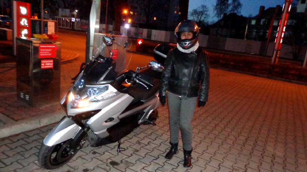

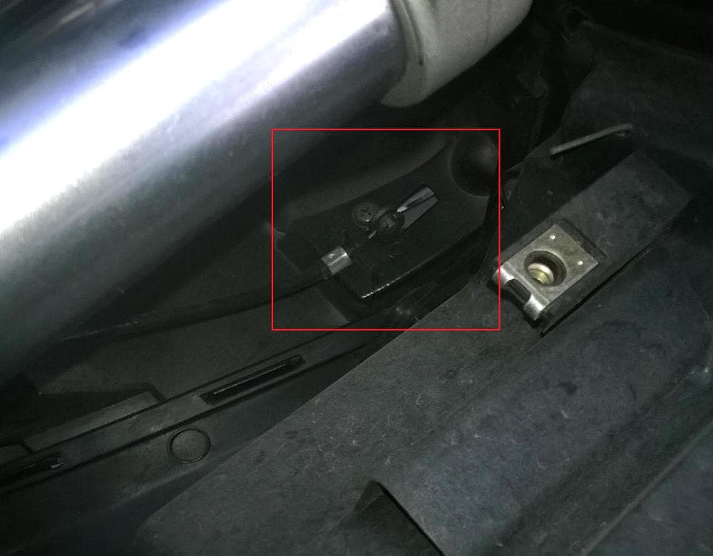

Sympatycy SlawoyAMD Opublikowano 28 Stycznia 2016 Sympatycy Opublikowano 28 Stycznia 2016 Hmm do czego to podłączyć Krisso też mam taką wtyczkę. To komplet do firmowej ładowarki aku, który umożliwia szybkie podłączenie akumulatora bez rozbierania jego osłony. Niestety każda firma, ma swoje rozwiązania, co do rodzaju wtyczek. Ja u siebie spróbuję coś dopasować, bo odkręcanie osłony w kuferku Kymco jest bardzo uciążliwe... PS - Jak ci sie tak mocno rozładował aku, to sprawdź, czy płyty się nie zasiarczyły, bo przy napięciu poniżej 10V strasznie szybko zachodzi ta reakcja i mogą pojawić się zwarcia na płytach... Ja też dziś korzystając ze słoneczka i w miarę ciepełka, przewietrzyłem sprzęt... To znaczy dopiero po zabiegu dokręcania jednego wkrętu, który normalnie trzyma dźwignię zwalniania stopek dla pasażera... Ale żeby nie było tak prosto, to by dojść do tej śrubeczki, trzeba wpierw... Zdjęcia z serii "pokaż kotku, co masz w środku"... Później już same przyjemności i pierwsza przejażdżka Gosi nowym sprzętem. Zadowolona z oparcia na GIVI, ale narzeka na wąskie, podnóżki...

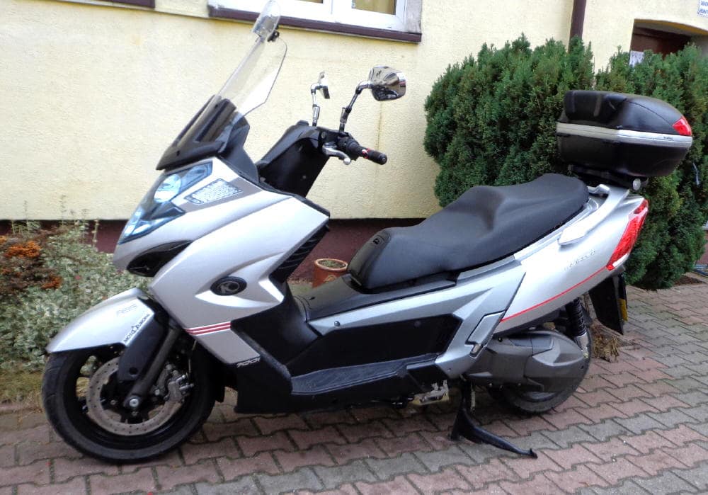

Sympatycy SlawoyAMD Opublikowano 28 Stycznia 2016 Sympatycy Opublikowano 28 Stycznia 2016 Sławek poszukaj przyczyny tego szarpania podczas ruszania, bo to chyba nie powinno tak być. Prawdopodobnie pasek to wymiany... Mój ma 24mm szerokości i widać, że kliny już lekko zrobiły się płaskie przy górnych krawędziach. W manualu na temat paska za wiele nie znalazłem, ale jest tam coś wspomniane o przedziale około 26mm, a więc już chyba się ślizga, co powoduje te szarpnięcia. Niestety pasek dostaje po tyłku znacznie szybciej, jeśli jeździ w ruchu miejskim. Podkolorowany dzwon sprzęgła to tez potwierdza...

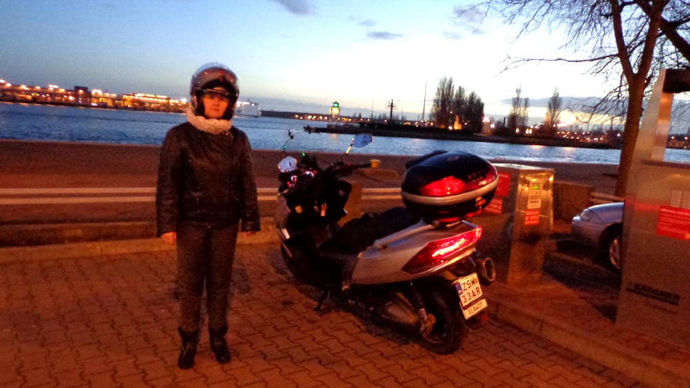

Sympatycy SlawoyAMD Opublikowano 29 Stycznia 2016 Sympatycy Opublikowano 29 Stycznia 2016 No nawet na to nie mogłem do końca patrzeć... Niecałe 3K na liczniku, a ten Burek 30K nie przetrwa I weź tu później kup faktycznie coś o niedużym przebiegu, choć chyba ten jego skut musiał prędzej czy później mieć trochę obcierek... Swoją drogą goszcząc w Warszawie w poprzednim sezonie, też widziałem kierownika, który tak wystartował ze świateł, że nie wiedziałem, że Burek tak potrafi (i Japończycy chyba też)... Nie dziwię sie juz Mirkowi, że gdy w telefonie słyszy "skrzynia z Wa-wy", to chce odmawiać... Swoją drogą taka jazda, to tez nieodpowiedzialność... Kierowcy puszek chyba nawet nie mieli szansy go dostrzec. To ja się staram, by być widocznym na drodze, a tutaj takie coś... Mój burek wieczorowa porą... A teraz Kymkacz... Szarość jego dużego kufra jakoś mnie mierziła, więc przełamałem ją czerwonym paskiem. Wieczorem to naprawdę sporo daje...
