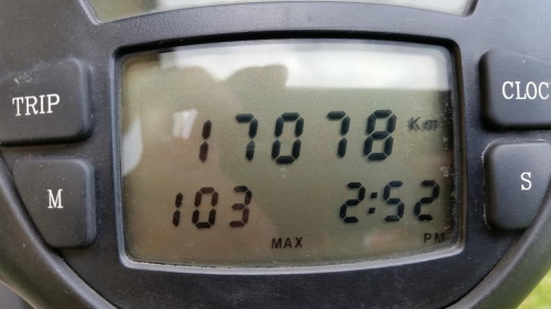

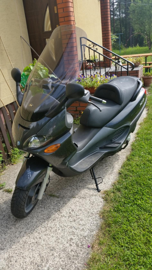

dziś trochę pojezdziłem, zrobiłem przegląd itd, przyspieszenie jednak jest ok, troche wolniej jak w hexie ale do 100 idzie w miare równo i można to 100trzymac, wtedy jest ok 8tys obr, cisza i spokój:) udało mi się złapać 103 ale jeszcze przyspieszał, tylko był zakręt a ja go nie chce męczyć, niech się rozrusza pierw po postoju. ale sam skuter masakra, jest niesamowicie wygodny, komfortowy i oczywiście bardzo ładny:)
