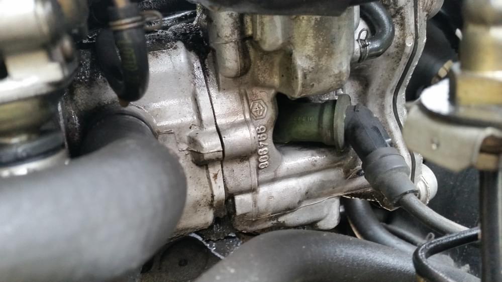

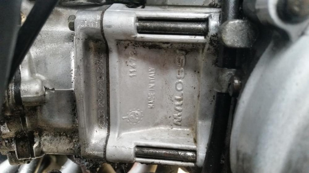

0 blaz Opublikowano 31 Marca 2016 Opublikowano 31 Marca 2016 edit: po przejażdzce po moim testowym odcinku, kilkaset metrów prostej do znaku który zaczyna wzniesienie stwierdziłem,że jednak nie ma sensu kombinować, X9 idzie trochę lepiej,ale nie aż na tyle żeby wywalać silnik z małym przebiegiem, chyba sobie daruje:) poniżej filmikiki i fotki, jednak głowica jest chyba ori piaggio, ale czemu ma wyryte daty i 200cc?
