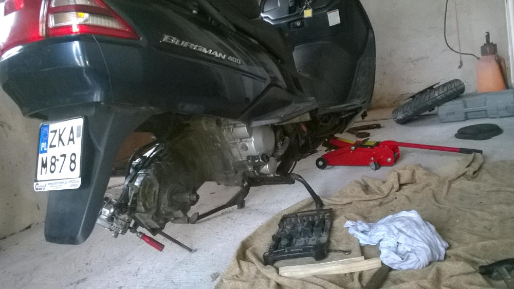

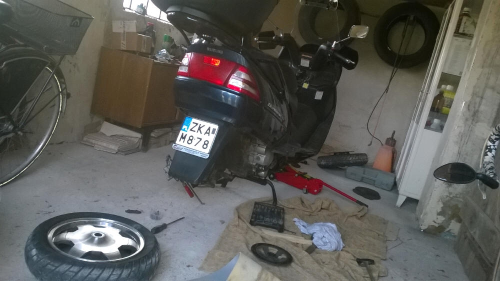

Sympatycy SlawoyAMD Opublikowano 25 Marca 2015 Sympatycy Opublikowano 25 Marca 2015 Dziś w ramach bratniej pomocy pojechałem do Waldka wd40 pomóc mu w zdjęciu kół i diagnostyce ich osprzętu... Nakrętka na tylnej osi stawiała opór nawet dla klucza elektrycznego, ale po klasycznym podejściu z rurą (ja siedziałem na Burku), poddała się i resztę zrobiła już elektryka... Inspekcja wykazała: klocki tył i przód do wymiany, tylna tarcza do wymiany (może ma ktoś do mercedesa jakąś zdatną do użytku używkę?), niektóre tłoczki zapieczone w zaciskach, ale poddały się penetratorowi i perswazji klucza ściskającego... Później już kiełbaska i kaszanka z grilla Podwójne Selfi Burek "lata w powietrzu... Felgi czekają na nowe "kapcie"...

wd40 Opublikowano 25 Marca 2015 Opublikowano 25 Marca 2015 znalazlem takie cos, nada sie http://allegro.pl/tarcza-hamulcowa-tyl-suzuki-burgman-400-99r-czesci-i5154453679.html ? a moze nowka http://www.larsson.p...d=109717 swoja zmierzylem sowmiarka i ma tylko 3 mm .Slawoy jeszcze raz dzieki za pomoc ps.Gosia zadowolona ?
Sympatycy SlawoyAMD Opublikowano 25 Marca 2015 Sympatycy Opublikowano 25 Marca 2015 Coś pusta strona mi się wyświetla z tego sklepu... Wtranżoliła kaszankę, jak czekoladę EDIT - Waldku za używkę w niezłym stanie (no przynajmniej tak na zdjęciu wygląda), trzeba dać stówkę... http://allegro.pl/suzuki-burgman-400-an-400-tarcza-tyl-99-02r-i5177489504.html
wd40 Opublikowano 25 Marca 2015 Opublikowano 25 Marca 2015 poprawilem http://allegro.pl/tarcza-hamulcowa-tyl-suzuki-burgman-400-99r-czesci-i5154453679.html
Sympatycy SlawoyAMD Opublikowano 25 Marca 2015 Sympatycy Opublikowano 25 Marca 2015 O teraz poszło... To moja oferta tańsza (patrz wyżej )
wd40 Opublikowano 25 Marca 2015 Opublikowano 25 Marca 2015 chyba sie skusze i wezme ta Twoja i jeszcze na klocki zostanie

wd40 Opublikowano 25 Marca 2015 Opublikowano 25 Marca 2015 WD40 masz pięknego grilla to robota mojej żonki . a moze doradzicie jakie klocki kupic Slawoy proponowal nissiny ale nie moge znalezc

wd40 Opublikowano 25 Marca 2015 Opublikowano 25 Marca 2015 O teraz poszło... To moja oferta tańsza (patrz wyżej ) juz zamowilem u tego goscia , spuscil na przesylke

wd40 Opublikowano 30 Marca 2015 Opublikowano 30 Marca 2015 wlasnie dostalem tarcze uzywana ta co proponowal Slawoy cena 99zl z przesylka stan super gr.5mm , moja miala 3 ,nawet napisy sa made italia , minimum 4,5
