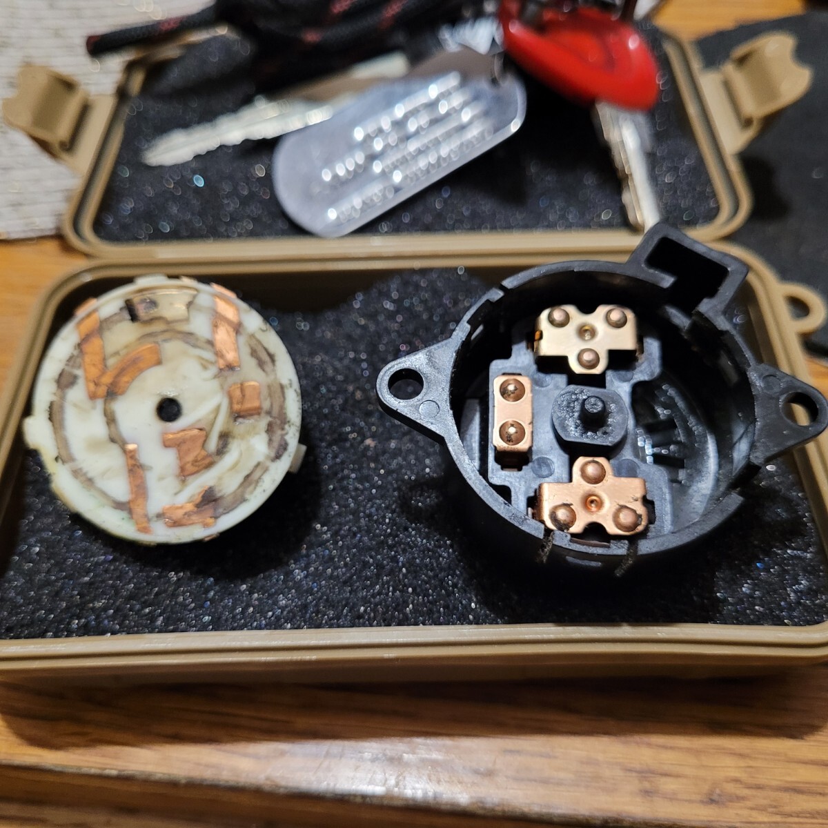

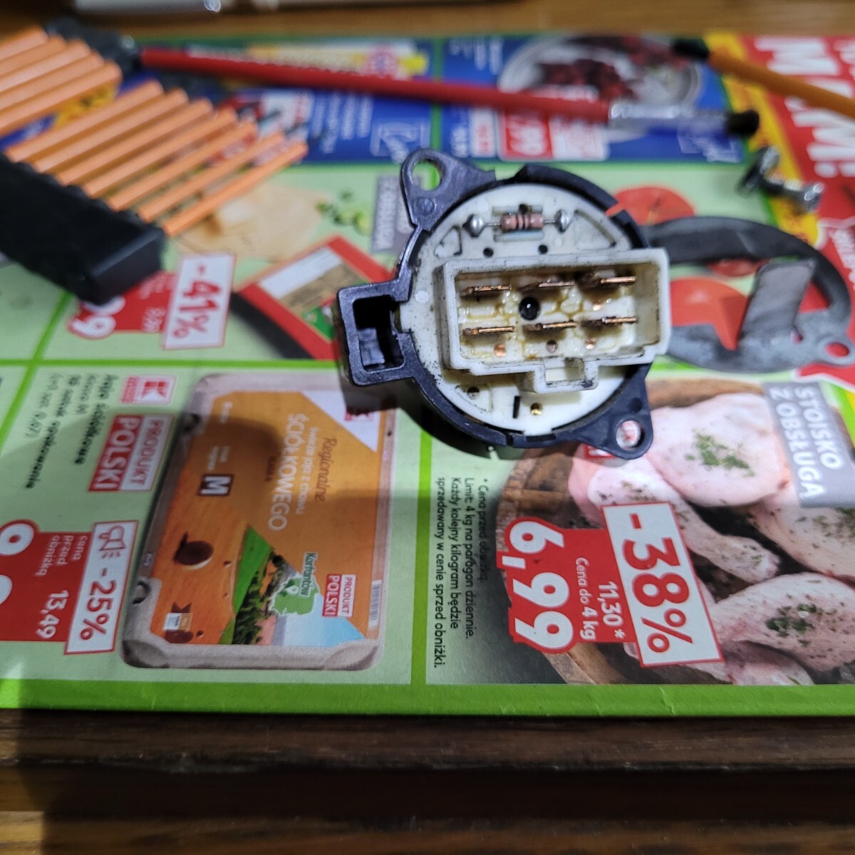

Już od jakiegoś czasu szwankowało, ale były ogniska do objechania. Teraz trzeba doprowadzić do porządku. Powodem jest taki dinks.
Grzesiek, pal diabli Twoją stacyjkę, ale gdzie były udka kurze w takiej promocji ? 🤔   chyba przegapiłem 😜
A co do stacyjki. Mówiłem że jest "prosta jak budowa cepa" 😀
W pewnym sklepie, ale widocznie wolałeś kiełbasę zabrać na ogniska.
Cenówki w gazetce jak z Auchana 🤣🛵

A tak poważnie to po tylu kilometrach miała prawo zaszwankować . I nie wygląda najgorzej .
Koledze po prostu po wyciągnięciu się rozsypała , kupował z rynku wtórnego i działa . 🛵
A u ciebie chyba te styki się po prostu wytarły i trzeba będzie nadłożyć ?

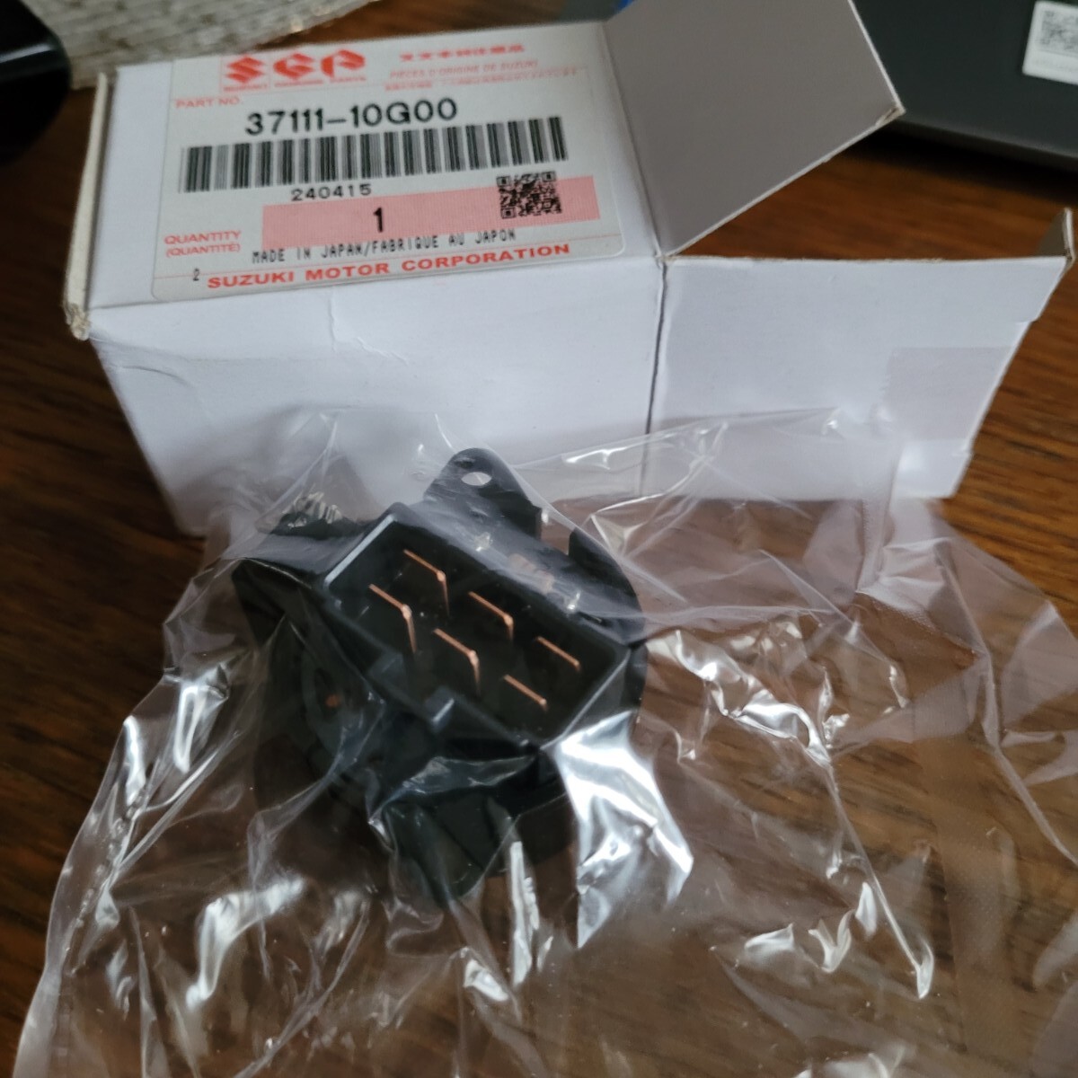

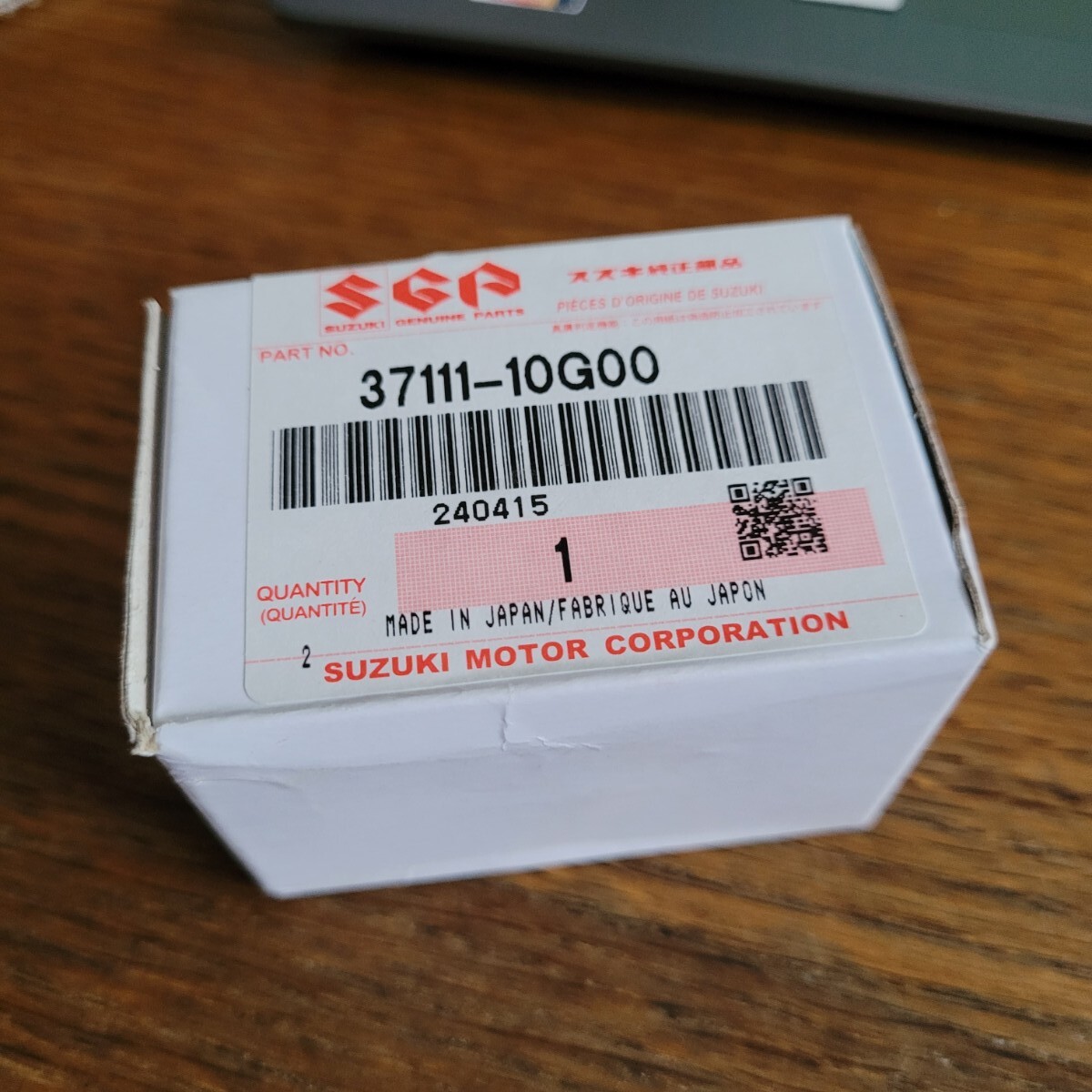

Grzesiek tu nie pisze, ale w kwestii części zamiennych w Suzuki się trochę poprawiło, bo da się teraz kupić luzem sam ten moduł elektryczny do stacyjki. Kiedyś nie było. Ja musiałem u siebie kombinować dopóki nie dorwałem w rozsądnej kasie używki.
Jest dostępny sam moduł w rocznikach L1 i L2, a w L3 jest już zupełnie inna stacyjka.
