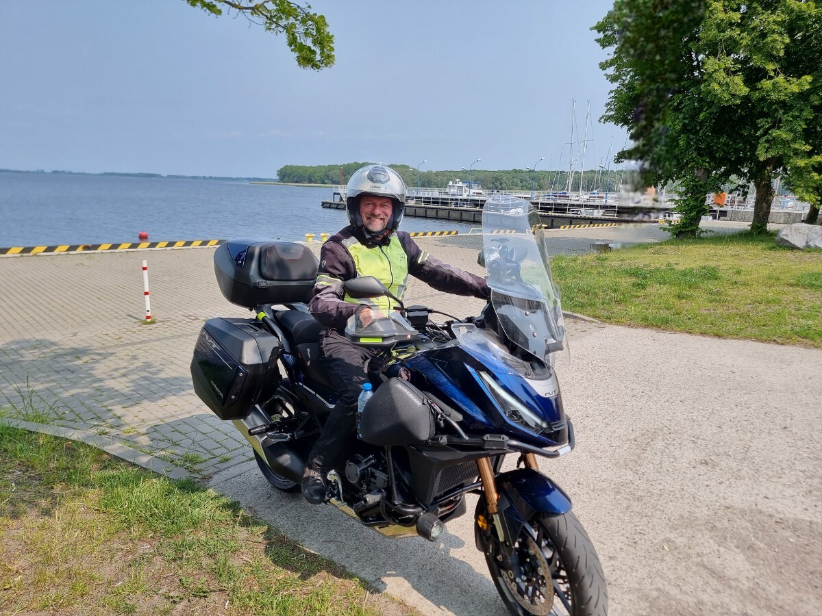

Użytkownicy ComoDo Opublikowano 14 Czerwca 2025 Użytkownicy Opublikowano 14 Czerwca 2025 Firma Puig wypuściła w końcu szybę akcesoryjną do Hondy NT1100 2025 . Jeśli ktoś szuka akcesoryjnej szyby to tej nie plecam . To jest pierwszy raz gdy Puig mnie rozczarował . Co prawda jakościowo super i wygląd też fajny ale aerodynamika kiepska . Jest na pewno o wiele lepiej niż z oryginalną ale niestety nie spełnia swojej roli tak jak powinna . Brakuje jej co najmniej 6 - 8 cm. Na żadnej z pięciu pozycji regulacji nie jest optymalnie . Albo wieje w kask ale klata i pod szyją ok , albo wieje ponad kaskiem ale za to ładuje po klatce i po szyi . Z szybą firmy Power Bronze jest odrobinę lepiej pod warunkiem że zamówi się ją bez wycięcia w środkowej części I otwory montażowe dowierci się samemu pod własne parametry . Jakość dobra , wygląd ciekawy ale aerodynamika średnio . Szyba firmy Loster pozostaje jak na razie jedyną znaną mi szybą z dostępnych na rynku do tego modelu która spełnia swoją funkcję . Najlepsza jest z Puiga ale z roczników 22-23 ale niestety nie da się zamówić bez otworów a te istniejące nie pasują więc trzeba dowiercać nowe otwory a stare zaślepiać. Podsumowując wygląda na to że loster tym razem jest najlepszy . No chyba że Kappa albo Givi wymyślą jeszcze coś lepszego . Zastanawia mnie po jaką cholerę robią te wycięcia na środku szyby przez które łapie się całe okoliczne robactwo . Aerodynamicznie o wiele lepiej się jeździ z zaklejonym wycięciem bo nie wieje po szyi i nie trzeba szyby odkręcać za kazdym razem żeby zmyć robale z prowadnic .
grzybek Opublikowano 14 Czerwca 2025 Opublikowano 14 Czerwca 2025 Dokładnie taj jak piszesz, przez to wycięcie to cały syf się gromadzi. A dodam jeszcze tylko tyle, że ComoDo był testerem pierwowzoru szyby do NT 2025, ja poszedłem za jego radą i mam tez z Lostera. Jestem b zadowolony. Dzięki Piotr. 😉

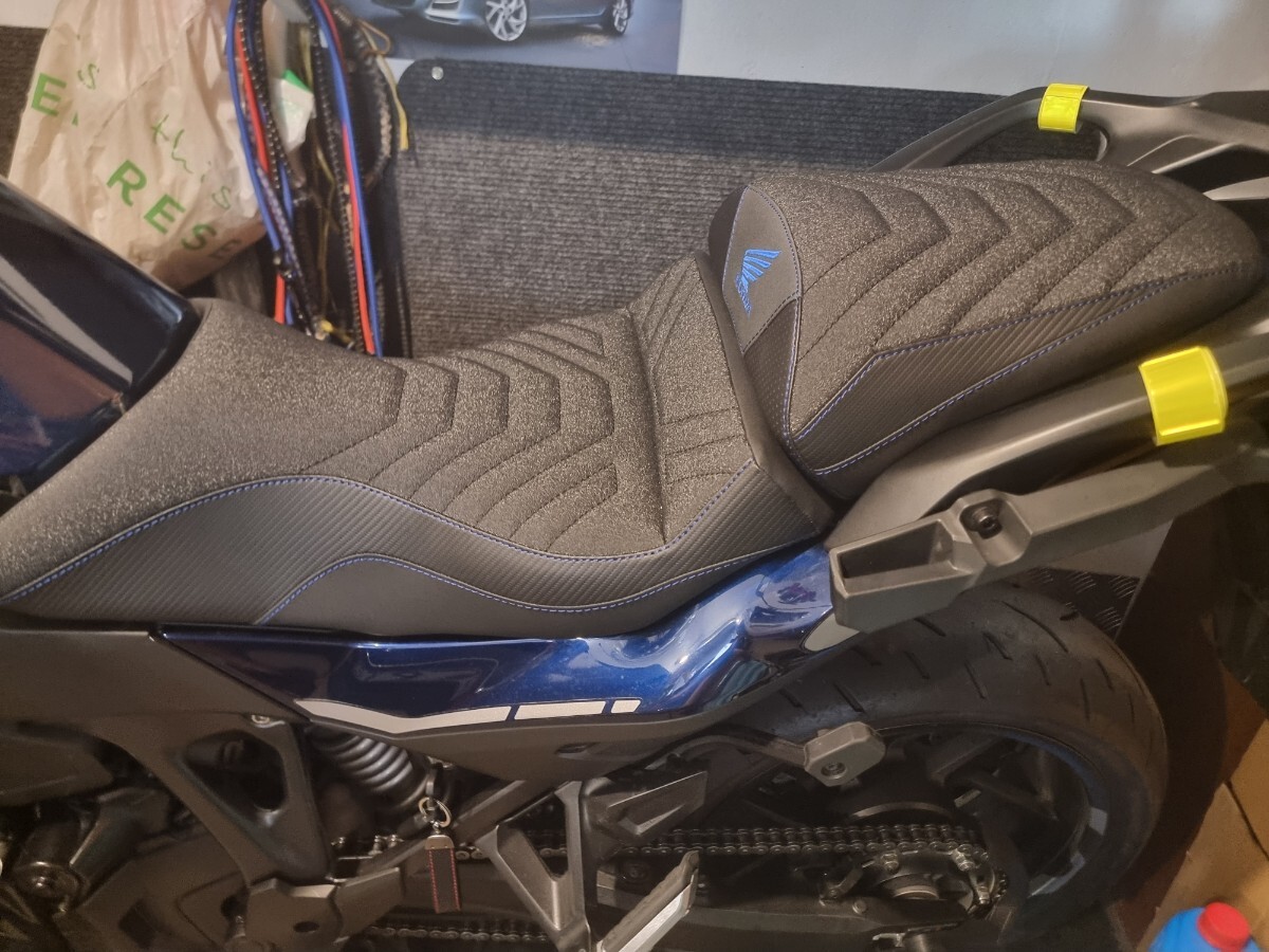

Ta odpowiedź cieszy się zainteresowaniem. grzybek Opublikowano 2 Lipca 2025 Ta odpowiedź cieszy się zainteresowaniem. Opublikowano 2 Lipca 2025 I nowa kanapa do Hondy NTka komfortowa gotowa w miejsce standardowej 3
Sympatycy SlawoyAMD Opublikowano 2 Lipca 2025 Sympatycy Opublikowano 2 Lipca 2025 15 minut temu, grzybek napisał(a): I nowa kanapa do Hondy NTka komfortowa gotowa w miejsce standardowej Wow, kawałek dobrej roboty tapicerskiej...
Kazekkazek Opublikowano 2 Lipca 2025 Opublikowano 2 Lipca 2025 Godzinę temu, grzybek napisał(a): I nowa kanapa do Hondy NTka komfortowa gotowa w miejsce standardowej Zajefajnie wygląda 🙂👍 Jeżeli będzie w połowie tak wygodna jak wygląda to już w ogóle bajka 🙂
grzybek Opublikowano 2 Lipca 2025 Opublikowano 2 Lipca 2025 Zrobił uznany w Polsce tapicer. Kazał mi przelatać jeszcze 700 km, aby ułożyło się siedzisko- przed właściwym dłuższym wypadem sierpniowym do BiH. Ciekaw sam jestem, jak się spisze ten ,,wałek" na siedzisku kierownika.
