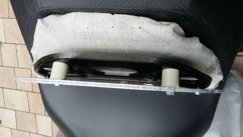

Dziś postanowiłem zmodyfikować zadupek pana kierownika.
Użyłem kawałka odpowiednio przygotowanego wafla ALUCOOND. Efekt moich starań to podniesienie o 45mm i pochylenie górnej krawędzi w kierunku kierownicy o 25mm. Mała przejażdżka upewniła mnie w sensowności tej modyfikacji.
1. Stelaż został reszta odkręcona. Z dziwnych powodów nie mogłem oddzielić tego od siedziska. Ale dało radę :)
2. Docięta i odpowiednio nawiercona "blacha" a w zasadzie płyta ALUCOBOND
3. Płyta pośrednia przykręcona do oryginalnego stelaża wraz z dystansami zmieniającymi nachylenie
4 Efekt końcowy wielce zadowalający
Zatyłek/zadupek powędrował wyżej i podpiera na wysokości nerek czy też krzyża. Mam nadzięję w kolejnym tygodniu wypróbować na trochę dłuższej trasie (ok. 140km)

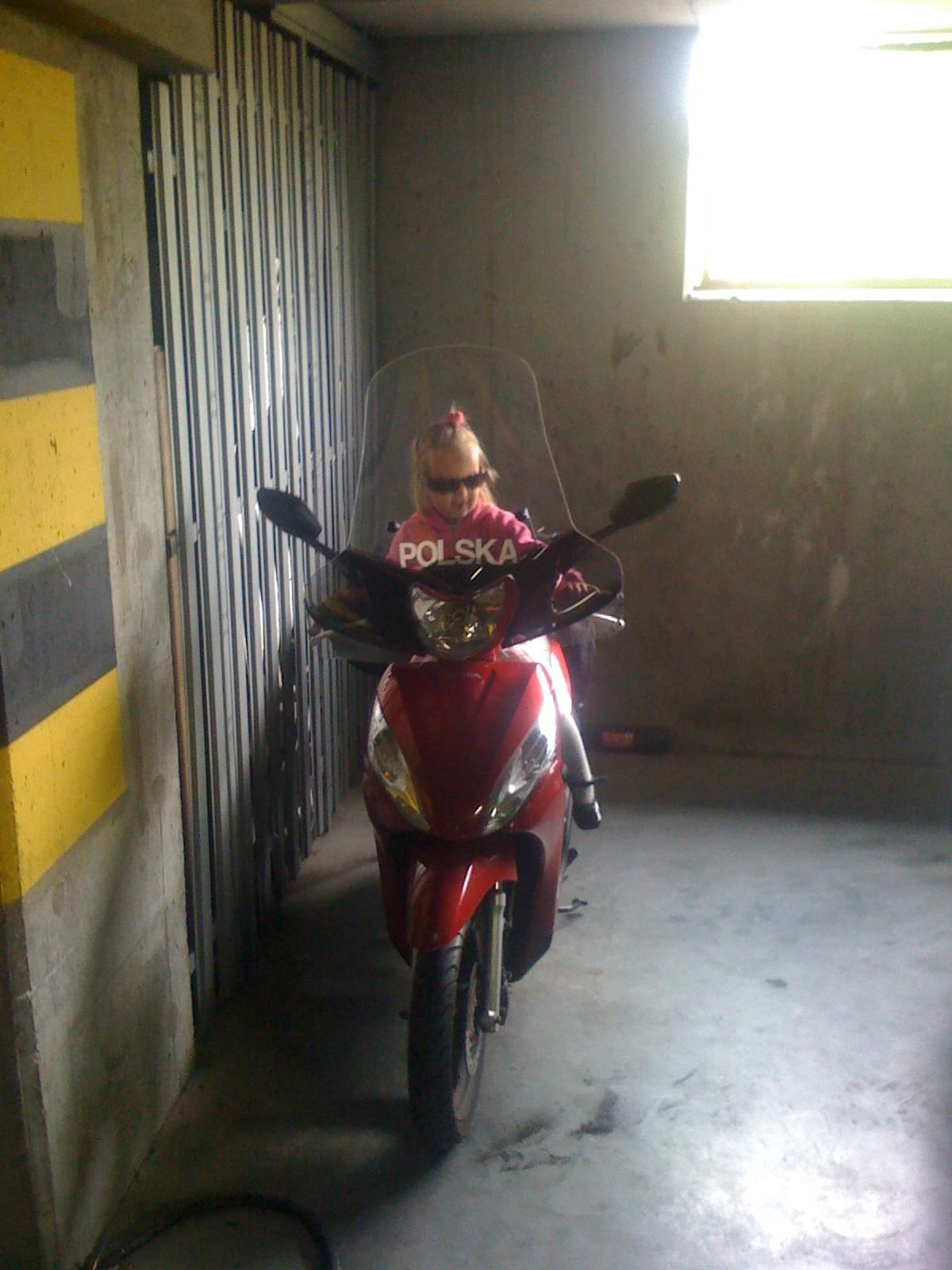

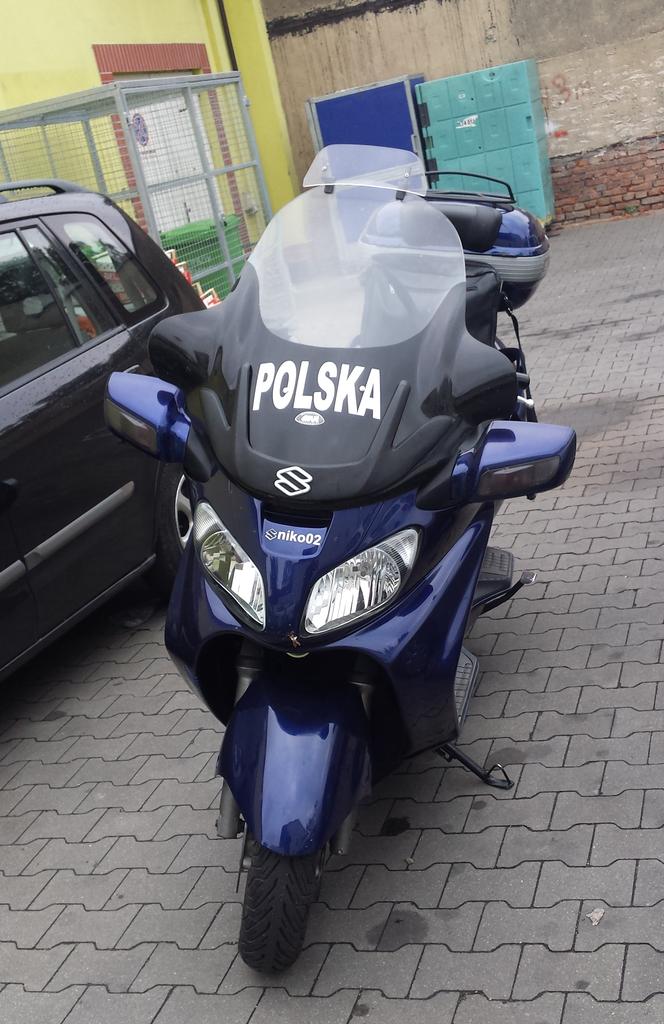

Spodobał mi się pomysł z patriotycznym napisem na szybie.
U mnie wygląda to tak:

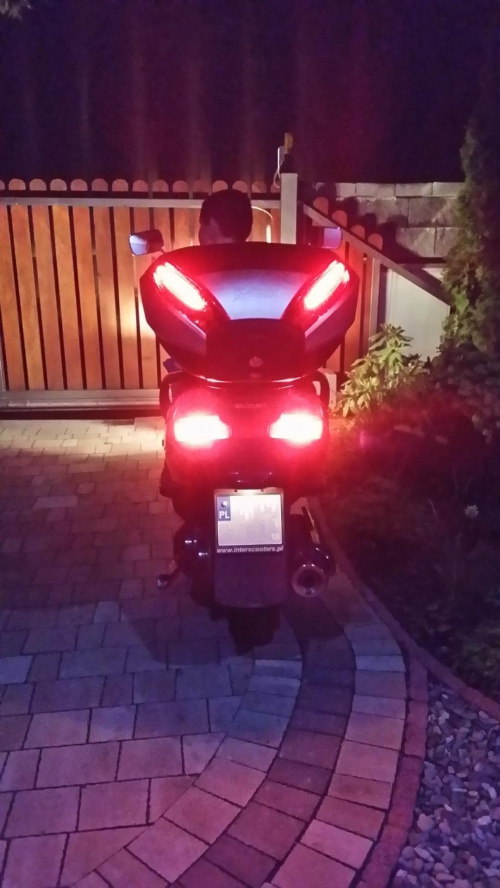

Ja dzisiaj zamontowałem w końcu podwyższenie oparcia kierowcy ( dzięki Worlan! ), ale żeby nie było zbyt nudno, to wmontowałem w nie dodatkowe światła stopu :-)
Sorry za jakość zdjęć, ale moja komórka ledwie nadaje się do dzwonienia, do robienia fotek w nocy, zupełnie nie.

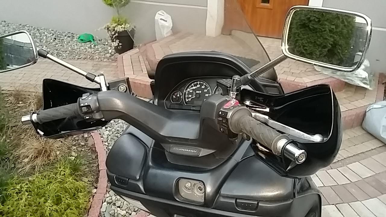

Założone manetki Oxford Sports :)

Nie dziś ale w ostatnim czasie do mojej integry zamontowałem grzane manetki Oxford.
A wraz z Romano77 wykonaliśmy uchwyty na navi lub tel. komórkowy mocowany do zbiornika płynu hamulcowego.

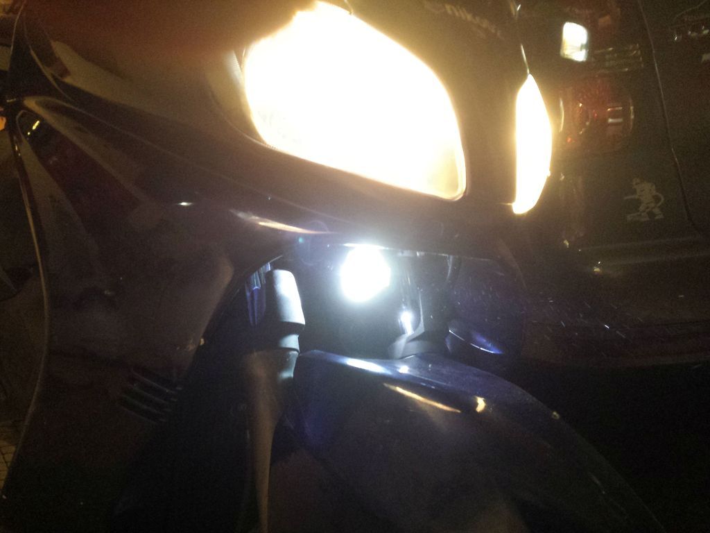

Podłączyłem żarówkę H4 w lewym reflektorze tak, by włókno od mijania, świeciło się razem z mijania. Po przełączniku oczywiście, bo uważam, że w mieście to rozpusta, ale na tasie, zawsze to 55 Watów doświetlających drogę. Swoją drogą, to po co japoński inżynier/projektant wsadził do reflektora żarówkę dwu włóknową, z założeniem, że i tak świecić będzie tylko jedno włókno..... Sie zastanawiam....bo to rożrzutność jest!
Pokaz fotke sciany oswietlonej wylacznie lewym
Ciekawi mnie to okrutnie ;)
