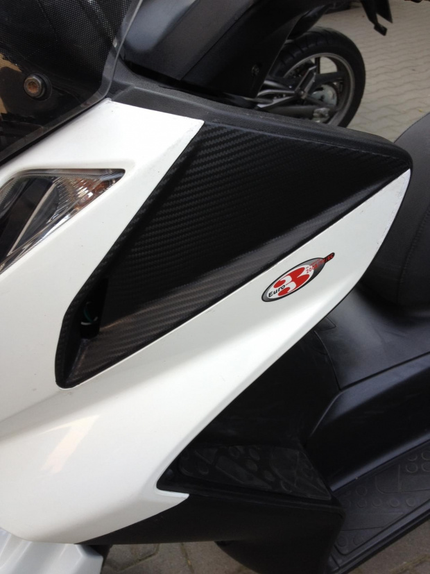

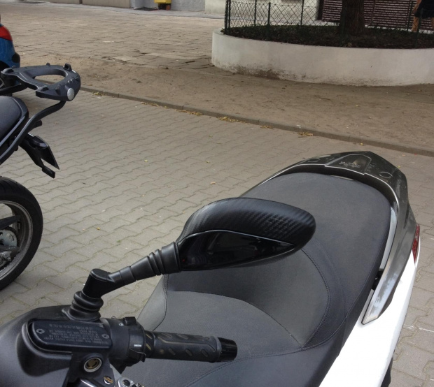

kitenation Opublikowano 15 Września 2014 Opublikowano 15 Września 2014 A ja dzisiaj (wczoraj:) przeprowadziem drobne modyfikacje wizualne: Oblamórki odblaskowe: "Carbonowe" wloty:) : Przyznam szczerze, że pomysł z oklejaniem wziął się z tego, żę (m.in.) element ten był otarty w skutek przewrotki parkingowej i chciałem to "naprawić". Uznałem, że w sumii "carbon" mogłby fajnie wyglądać nawet. Jak już uporałem się z boczkami, to jakoś tak mi sie ta zabawa spodobała, że pod nóż (a w zasadzie folię) poszły jescze lusterka:) : Tak jak nieznoszę agrotuningu w samochodach, tak w skucie nawet mi sie podoba oczywiście o ile się nie przesadzi, bo wieżcie mi, tak mnie to wkręciło że miałem ochotę okleić coś jescze... na szczęścię się opamiętałem (należy tu oddać honor mojej małżonce za studzenie niebespiecznych zapędów) Piotrek

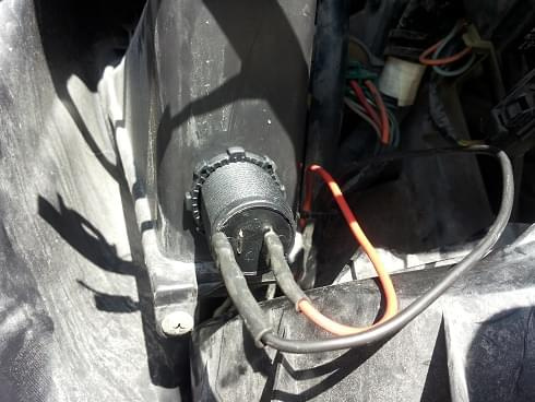

marco Opublikowano 17 Września 2014 Opublikowano 17 Września 2014 Dziś przyszedł czas na montaż gniazda zapalniczki w moim burgmanie UH 125. Zdecydowałem się na wersję montażu bezpośrednio do akumulatorka poprzez bezpiecznik. W tym celu zakupiłem: gniazdo zapalniczki hermetyczne - 1szt przewód LINKA LGY 1x2,5mm2 czarna - 1m przewód LINKA LGY 1x2,5mm2 czerwona - 1m końcówka kablowa okrągła Ø 6 - 2szt końcówka konektorowa żeńska – 2szt gniazdo bezpiecznikowe hermetyczne – 1szt, opaski elektryczne narzędzia: śrubokręt krzyżakowy, klucz nasadowy 7mm, klucz nasadowy 8mm, lutownica, cyna, kalafonia, koszulki termokurczliwe, nagrzewnica (dmuchawa) czas 1,5h po demontażu czaszy i wykonaniu otworu w małym schowku pod kierownicą zamontowałem gniazdo zapalniczki. Przeprowadziłem przewody i wykonałem stosowne połączenia. Całość polutowałem i zabezpieczyłem koszulkami termokurczliwymi przed ewentualnym zwarciem. Po zmontowaniu całości efekt jak poniżej przy okazji zdemontowanej czaszy z lampą usunąłem przyczynę złego ustawienia świateł - uszkodzony zaczep sprężynki mocującej żarówkę. Mała przeróbka sprężynki załatwiła sprawę. Już nie będę oślepiał na drodze
