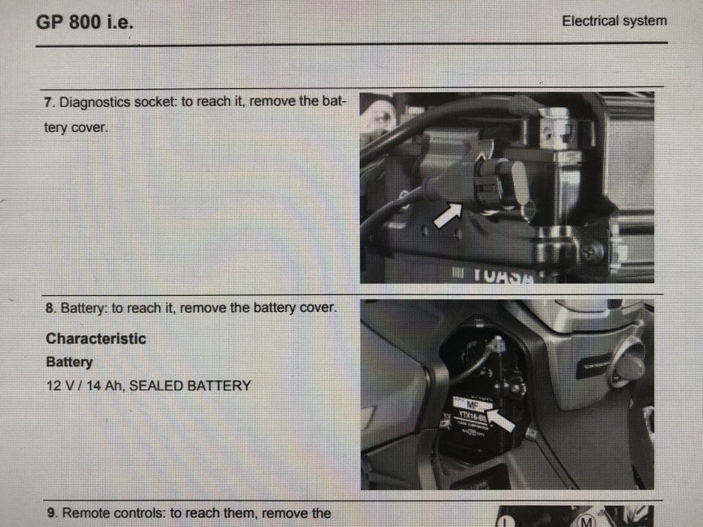

gancar17 Opublikowano 17 Kwietnia 2018 Opublikowano 17 Kwietnia 2018 Witam serdecznie grupowiczów . Mam pilne pytanko,potrzebuję informację,gdzie w Gilerze GP 800 znajduje się wtyk ecu (fiat,alfa),chciałbym podłączyć urządzenie i wykasować błędy i sprawdzić sran moto. Kompletnie niemam pojęcia,gdzie ten wtyk jest,użytkownik Ronin bodajże się bawił tym,proszę o poradę,gdzie ten wtyk,sms 664961435 pozdrawiam. Witam serdecznie grupowiczów . Mam pilne pytanko,potrzebuję informację,gdzie w Gilerze GP 800 znajduje się wtyk ecu (fiat,alfa),chciałbym podłączyć urządzenie i wykasować błędy i sprawdzić sran moto. Kompletnie niemam pojęcia,gdzie ten wtyk jest,użytkownik Ronin bodajże się bawił tym,proszę o poradę,gdzie ten wtyk,sms 664961435 pozdrawiam.
SimonWarka Opublikowano 17 Kwietnia 2018 Opublikowano 17 Kwietnia 2018 Cześć, Wtyk znajduje się tuż obok akumulatora zatem musisz odkręcić plastik / zaślepkę po lewej stronie kierownicy.
gancar17 Opublikowano 20 Kwietnia 2018 Opublikowano 20 Kwietnia 2018 Dnia 23.08.2015 o 17:32, Moplic napisał: Witam! Dla zainteresowanych w temacie. Powodzeniem zakończyła się moja próba połączenia telefonu z komputerem GP800. Mam teraz możliwość odczytu danych z czujników, resetu TPS , odczytu i resetu błędów, zmiany parametrów CO itp. Jak znajdę chwilę postaram się o zapis parametrów do Excela. Teraz nie tylko przez laptopa, ale i telefon można diagnozować dość rzadko widywaną markę motoru. Pozdrawiam. Witam,gdzie kupić kabelek do polączenia się z gilerką i jaki to jest kabel? Drugie pytanko bardziej ważne,do czego sie podczepić,gdzie ta kostka i jak wygląda i ile ma pinów i kabelków,foto mile widziane lub na kom 664961435. Pozdrawiam gorąco
RONIN Opublikowano 20 Kwietnia 2018 Autor Opublikowano 20 Kwietnia 2018 Tak jak ci tłumaczyłem przez telefon, podłączenie jest przy akumulatorze( strzałka na górnym zdjęciu ), z tego co pamiętam to jest to standardowa końcówka od fiata.
