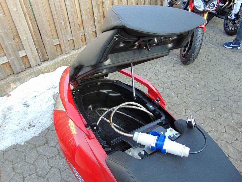

Woody Opublikowano 11 Maja 2011 Opublikowano 11 Maja 2011 Baterie wytrzymuja podobno 80 tkm ... Wiecej mi nie wiadomo, moze M@rkiz wie i napisze wiecej w temacie. Pozwolę sobie uprzedzić wyżej wymienionego Dawno temu, kiedy VX-1 miał jeszcze pierwszą wersję akumulatorów (NiMH jeśli nie przekręciłem nazwy), to oficjalna specyfikacja mówiła o żywotności baterii na poziomie tysiąca cykli ładowania (wystarczy pomnożyć przez 80km zasięgu). PS2. Tak na szybko wyliczylem, ze na zlot do Malborka jechalbym ponad 12 godzin . Szybciej niz oferuje to PKP ? Zdecydowanie o niebo szybciej niż PKP
Sympatycy m@rkiz Opublikowano 11 Maja 2011 Sympatycy Opublikowano 11 Maja 2011 Te stare baterie NiMH (Nickel Metal Hydride) 30Ah 3,7 kwh wg danych podanych w oficjalnych prospektach i w instrukcji obsługi Vectrixa to 1700 cykli do 80% pojemności co daje max. zasięg 80 tys. km Ale te stare mają być zastąpione bateriami LiFePO4. Co do ich ceny to postaram się dowiedzieć.
przemas Opublikowano 11 Maja 2011 Opublikowano 11 Maja 2011 Co do przelotów w trasie, to nabrałem ostatnio optymizmu po doniesieniach prasowych KIA wg. których wprowadzaną w przyszłym roku do sprzedaży całkowicie elektryczną Vengę o zasięgu 160km można będzie całkowicie naładować w 4h z gniazda 230V i tylko w 1h z trójfazowego gniazda 400V. Jeśli kolejną wersję akumulatorów Vectrix'a (które z założenia mają znacznie mniejszą pojemność) da się naładować z 400V w czasie powiedzmy 0,5h a jednocześnie zasięg przekroczy 100km to dla mnie jest już !OK
LWfilip Opublikowano 12 Maja 2011 Opublikowano 12 Maja 2011 To się Panowie wszystko zgadza. Przypominam tylko, że w naszym kraju nie funkcjonuje ( ciągle, jeszcze ) system ładowania pojazdów elektrycznych. W Malborku rozmawialiśmy na ten temat. Jest nawet pomysł wymiennych baterii ale jak to wdrożyć na stacjach. Kto jadąc na wycieczkę będzie czekał prawie dwie godziny na naładowanie akumulatora? Zaznaczam tu, że jestem bardzo optymistycznie nastawiony do nowych technologii i bardzo podoba mi się elektryczny pojazd, jaki by nie był. W Polsce, cięgle rozprawia się o "nowince" jaką ma być gaz ziemny w pojazdach. Niemcy już dawno sprawę załatwili i zapomnieli a u nas się tylko gada. Jeśli za pojazdami elektrycznymi nie pójdą rozwiązania strukturalne to nic z tego nie będzie. Nie można liczyć na fuksa, że ktoś na stacji paliw czy w innym miejscu na trasie, udostępni gniazdko. Mnie najbardziej podoba się pomysł z wymianą akumulatora na stacji. Ale to też musi być wykonalne szybko, łatwo i przyjemnie. Pomijając dostępność akku to i konstrukcja !scooter musi to umożliwiać. Te kłopoty i problemy, można mnożyć ale jedno jest pewne. Idzie nowe i nikt tego nie zatrzyma. Kwestia jest tylko taka czy dożyjemy aby z tego korzystać?
Arkadiusz Opublikowano 12 Maja 2011 Opublikowano 12 Maja 2011 Mnie najbardziej podoba się pomysł z wymianą akumulatora na stacji. Ale to też musi być wykonalne szybko, łatwo i przyjemnie. Podejrzewam, że znając nasze niestety Polskie realia, przy wymianie akumulatorów na stacji "benzynowej" dostaniesz takie padaczki, że się odechce wszystkiego. Cienko to widzę. !yawn !yawn Co prawda na prezentacji byłem w Malborku, ale nie kojarzę jaki jest problem z wymianą takich akumulatorów ? Jak długo to może trwać, jakie jest uciążliwe, itd. Ps. Podoba mi się pomysł Mariusz z agregatem !OKK dr.big-u, mam do Ciebie pytanie, czy zwróciłeś uwagę może na szybę przy większych prędkościach? Bo wydawała mi się, że jest dość wysoka i może sporo osłaniać kierownika.
LWfilip Opublikowano 12 Maja 2011 Opublikowano 12 Maja 2011 Nie pokazywali gdzie są i jak się je wymienia. Była tylko mowa o tym, że myślą o takiej alternatywie aby przekonstruować i żeby była możliwość szybkiej wymiany. Może nawet teraz nie zajmuje to aż tak wiele czasu. Wiem tylko, że diagnozują to z kompa (żywotność) więc może pokładowy komputer pobiera informację jakie ma aku i ile razy ją już ładował i nie można go sobie ot tak odłączać. M@rkiz pewnie wie ale czy powie??
