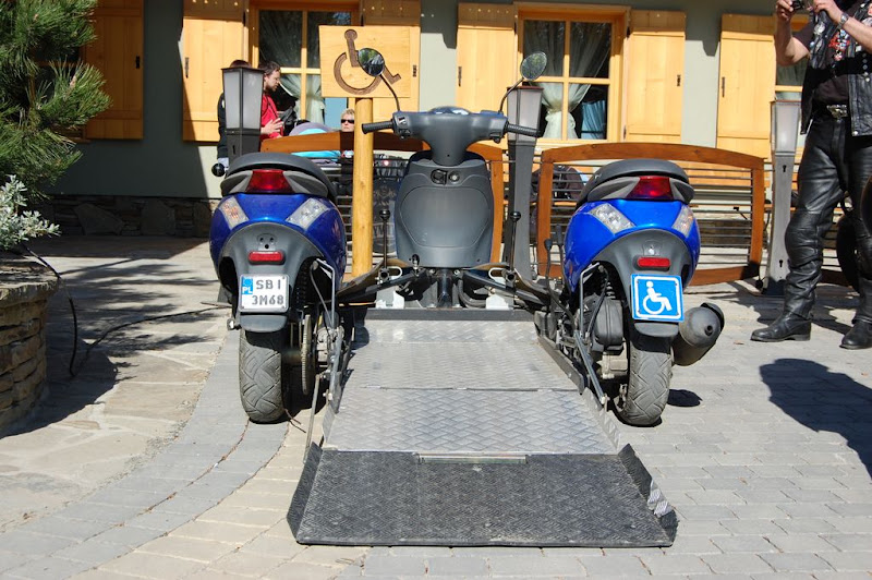

Mr.T Opublikowano 25 Września 2009 Opublikowano 25 Września 2009 zdjęcie zrobione w Berlinie, motocyklista jak rozpędzi motocykl do ok 10km/h kółeczka chowają sie do góry!! Fotka zmniejszona. dr.big

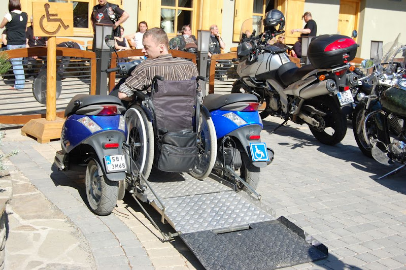

Pleban Opublikowano 25 Września 2009 Opublikowano 25 Września 2009 Może nie jest to jednoślad, ale pasja jest pasją. Serce tylko boli, że na ten pojazd ów niepełnosprawny nie dostał dofinansowania z PFRON. Nie jest to pojazd samochodowy i tyle. Takie mamy przepisy. Sama konstrukcja wzbudziła mój zachwyt. "Sklejone" dwa skutery, dołączona platforma z podnoszonym najazdem, wsteczny bieg, mocowanie (unieruchomianie) wózka na pojeździe, awaryjne odpalanie specjalną dzwignią......... Produkcja rzemieślnika z południa Polski. Są takie dwa a może już trzy egzemparze.
