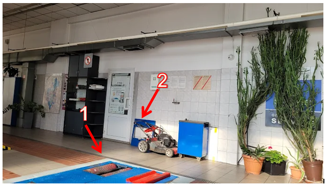

Znalazłem zdjęcie wnętrz SKP w której robię przeglądy.
Na takich 1 rolkach (dla samochodów) sprawdzane są hamulce w jednośladach, ale szerokość bieżni rolek ograniczana jest wstawianą na otwór rolek płytą podobną do tej stojącej przy ścianie 2 .
Na szczęście kanał zaczyna się dopiero dwa/trzy metry dalej.
Pierwszy raz jak wjechałem na te rolki to miałem trochę strachu (wiadomo gdzie) bo nie wiedziałem jak zachowa się skuter, ale spoko. Na przeglądach czasem ja wjeżdżam na rolki, a czasem diagnosta - to właśnie ci, którzy jeżdżą motocyklami.

A tak serio to chyba jest pewna różnica. Jak skuter ruszy bez kierownika, to po 2 metrach leży, a taka puszka spuszczona z "postronka" może szkód narobić.
W "mojej" SKP rolki są w połowie długości kanału, więc z jednej stony "wieje dziura". Jak wspominałem- pamięć diagności mają i pomijają już u mnie ten punkt.
Widocznie może już był przypadek lądowania na poziomie -1,5m.....🫣
