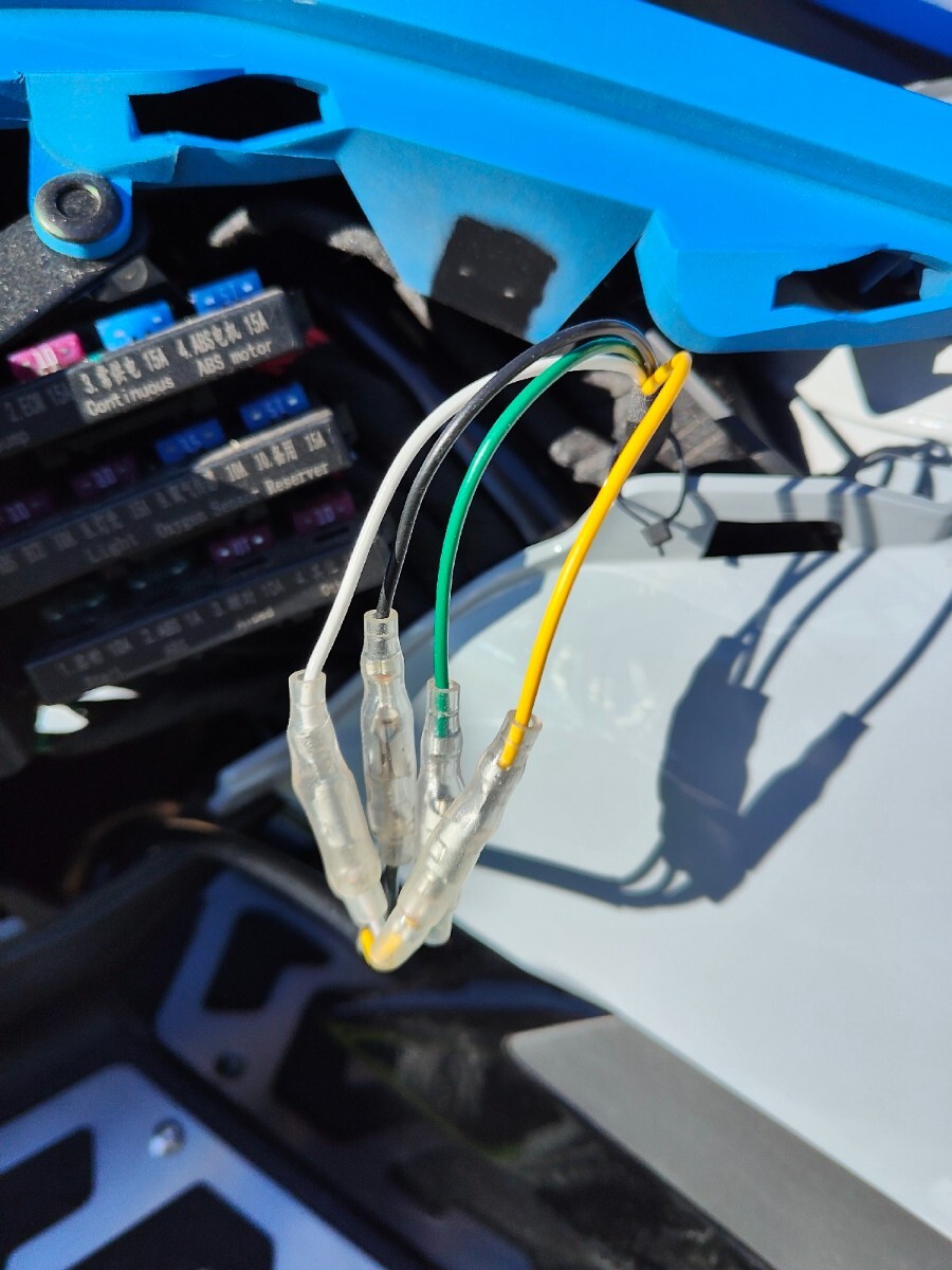

Jacekd Opublikowano 24 Września 2025 Opublikowano 24 Września 2025 W dniu 5.09.2025 o 22:23, Nazir napisał(a): @Jacekd powiedz masz taką opcję: U mnie tylko żółte ostrzegawcze - baw się ile wlezie funkcje masz dwie: działa kanarkowe i.. nie działa kanarkowe - innych opcji niet🤷♂️ Może coś źle złożyli🤔🤔 - pewno to ruskie porobiły🫢 No nie dawało mi to spokoju z tymi światłami. Dziś luknąłem ponownie na ten film i w komentarzach pojawił się temat "tylko żółtych świateł" I takie odpowiedzi Pana serwisanta się tam pojawiają w dyskusji: "z przodu skutera zaraz za przednim kołem jest plastikowa osłona chłodnicy, trzyma się na czterech śrubach (torx) i czterech kołkach plastikowych, po ściągnięciu jej, mamy dostęp patrząc od przodu z prawej strony do przewodu od lampy, jest to przewód czarny rozchodzący się na cztery żyły, proszę odpiąć żółty przewód i już. Czy szybkie podwójne wciśnięcie przycisku coś zmienia?" Szybkie dwukrotne kliknięcie nic nie daje, przytrzymanie dłużej wciśniętego przycisku przy palącym się żółtym świetle powoduje jego zgaszenie po ok. 3-5 s. Zostawić ten przewód wypięty na stałe, czy tylko wypiąć go na chwilę i z powrotem podłączyć? wypiąć go na stałe jeżeli chcemy mieć tylko białe światło, lub jeśli chce Pan mieć żółte, białe i stroboskop to zamienić biały z żółtym i żółty z białym, zrobić to tylko z jednej strony tzn. w jednej lampie tej prawej patrząc od przodu, po stronie klamki hamulca tył. można podjechać do serwisu i powinni to zrobić za darmo, a ściągnięcie tej osłony to jest dla lepszego dostępu do tych wtyczek przewodów, które widać bez ściągania osłony, z osłoną ostrożnie bo oprócz tego montażu na śruby i kołki to trzeba ją delikatnie i umiejętnie ściągnąć no i później założyć, co może stanowić pewien problem. Tak że cos w tym kierunku robić będę. A jak już furę wezmę "na warsztat", to przy okazji przełożę siłownik od kanapy, żeby był niewidoczny i miejsca na drugi kask więcej się zrobiło.
Użytkownicy Nazir Opublikowano 24 Września 2025 Autor Użytkownicy Opublikowano 24 Września 2025 No i pięknie @Jacekd💪💪 Można, by rzec: źle Pany w pl to poskładali🙃 Dobrze, że można to ogarnąć. Zostało mi jeszcze 250km do 1000, więc już zostawię to serwisantom do poprawy jako fabrik feller☝️😁. A jak nie to sam to jakoś ogarnę - w końcu nie brzmi to jak rozbrajanie bomby😉 Dzięki za info👍

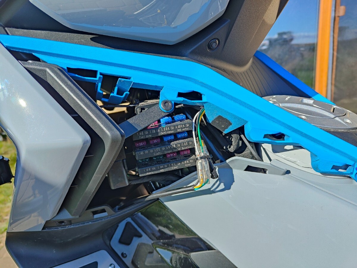

Jacekd Opublikowano 25 Września 2025 Opublikowano 25 Września 2025 Lampeczki już u mnie działają w trzech trybach. Pracy jest na trzy minuty. Nie ma potrzeby ściągania osłony chłodnicy. Wystarczy zdjąć plastikową osłonę z boku i dostęp jest elegancki. Oczywiście walczyłem z tymi zapinkami. Ruszyć się w żadną stronę za bardzo nie chciały. Ta która pozwoliła i dała "się wcisnąć" i tak się rozleciała w finale więc muszę poszukać i kupić tego żeby na zapas było 😂😂😂. W każdym razie, żeby światła działały tak jak na tym filmie, należy połączyć te przewody kolorami właściwymi. U mnie był połączony przewód żółty z białym... A druga para biało żółta była rozłączona i zaizolowana taśmą. Połączyłem żółty z żółtym i biały z białym i wsio bangla jak należy. Teraz tylko trzeba poczekać i sprawdzić jak to w nocy doświetla białym światłem. 1

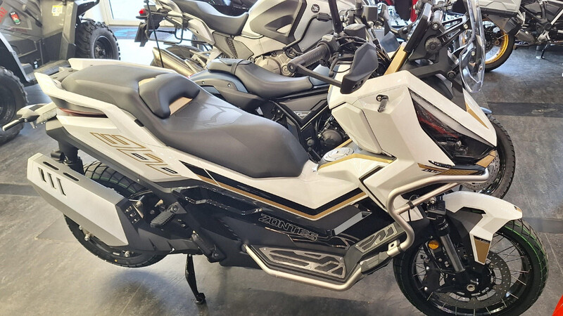

Użytkownicy Rafa303 Opublikowano 13 Października 2025 Użytkownicy Opublikowano 13 Października 2025 U mnie taki od reki - ładny w bieli Zauważyłem, że na wlewie paliwa jest naklejka i widać tylko napis E5 (98), czyli szanują swoje silniki ! 1

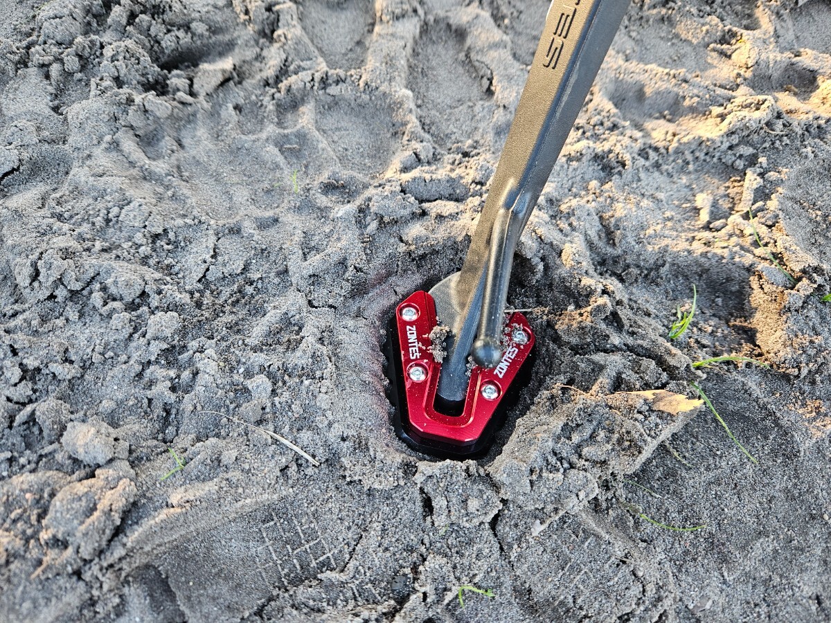

falco Opublikowano 13 Października 2025 Opublikowano 13 Października 2025 1 godzinę temu, Nazir napisał(a): ...dokupiłem sobie podkładkę poszerzającą stopkę boczną za 37,99zł, dodatkowy błotnik nad tylne koło za 197,39zł, osłonę przeciwsłoneczną na wyświetlacz za 59,59zł... Możesz rozeznać ile do innych skuterów musiałbyś za to zapłacić... 1 przykład z brzegu do porównania X-Max 300 od '17 w górę. Dedykowane poszerzenie stopki bocznej, często z logo X-Max - ok. 20zeta. Tylny, dodatkowy, również dedykowany błotnik - ok. 60 zeta. Chinol wcale nie zawsze jest najtańszy, cena wyjściowa, to jedno a cała reszta, choćby zakup elementów karoserii, osprzętu, itd, + oczekiwanie na części w razie "w", to drugie. Są przykłady aut od chinoli, gdzie podstawowe elementy jak np. klocki hamulcowe mają kosmiczne ceny a nie występują od innych producentów, jako alternatywa. Na pewno też będzie problematyczny temat przy odsprzedaży używanego chinola lub trzeba się liczyć ze znacznym zejściem z ceny. "Przeliczanie" wartości korzyści, to zawsze decyzja kupującego, ja jestem tylko... obserwatorem chińskiej motoryzacji... ;) O samych "za" lub "przeciw" co do jazdy się nie wypowiadam, bo nie jeździłem. 1
Użytkownicy Ta odpowiedź cieszy się zainteresowaniem. Nazir Opublikowano 13 Października 2025 Autor Użytkownicy Ta odpowiedź cieszy się zainteresowaniem. Opublikowano 13 Października 2025 @falco - pewno masz rację w nie których porównaniach. Trzeba jeszcze zawsze wziąść pod uwagę to, że każdy nowy egzemplarz dostępne części ma dopiero po czasie. A te na już są zawsze "drogie" Zatem poczekajmy aż zacznie być tego sprzętu i części więcej☝️ A teraz trzeba wykorzystać chwilę dla siebie i ...pogodę😃 A poszerzona stopka jak dla mnie warta tych prawie 40zeta😜 Zwłaszcza dobrze prezentuje się na piachach. 6

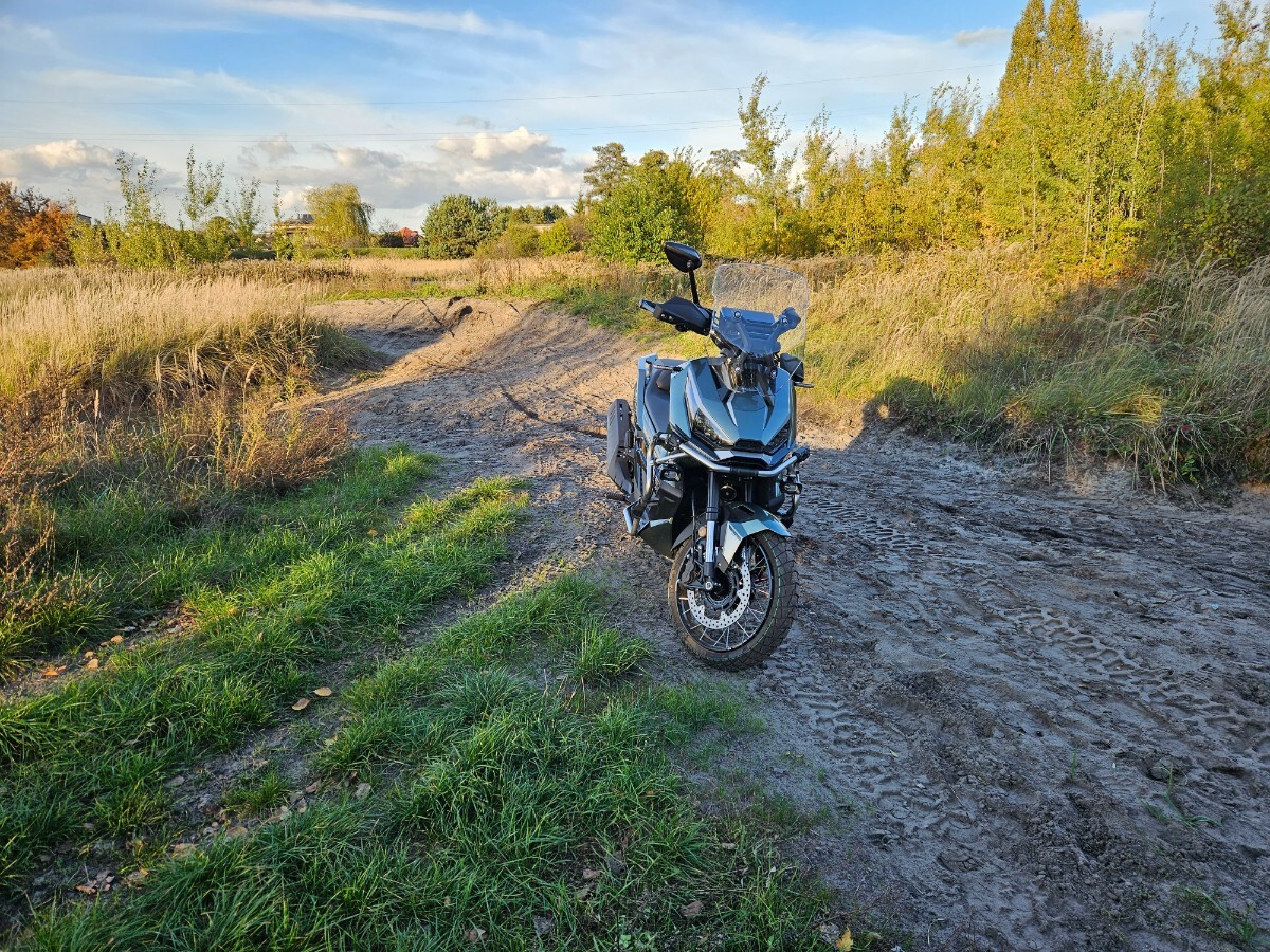

Użytkownicy+ EndriuBis Opublikowano 13 Października 2025 Użytkownicy+ Opublikowano 13 Października 2025 Kurcze @Nazir ale do kalendarza też by się takie jesienne zdjęcie przydało 🙂 tylko jedna drobna uwaga. Ty to chyba go (ją ? 🤔 - no właśnie to jest chłopak czy dziewczyna ?), a wracając do tematu, Ty to chyba go tam wniosłeś bo taki czysty 😀 kup chociaż jakieś "błoto w spreju" 😜 2
