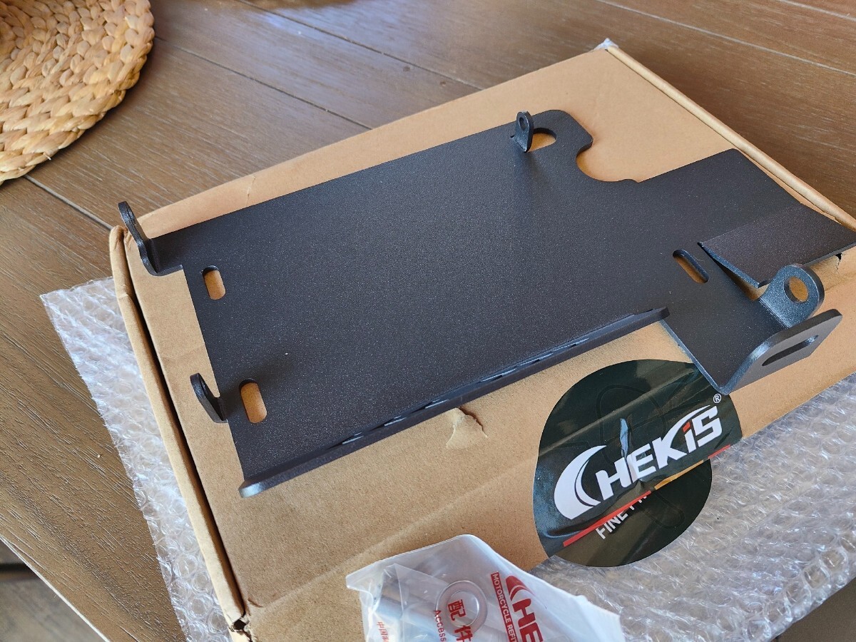

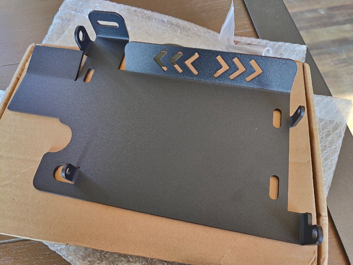

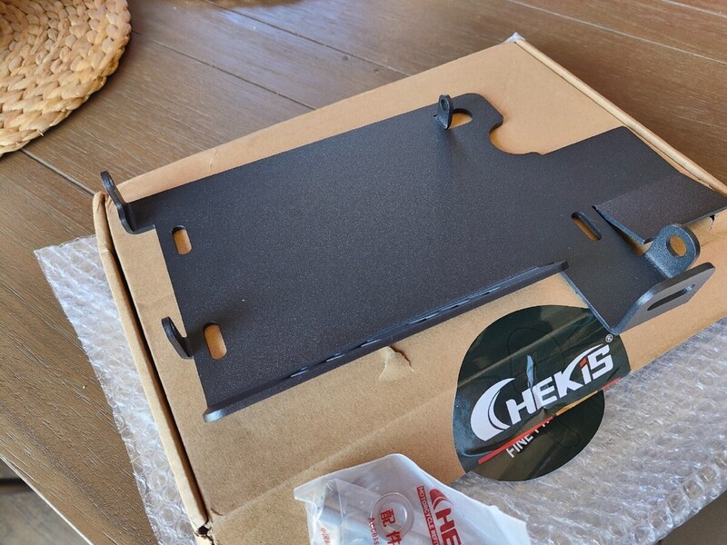

Jacekd Opublikowano 9 Września 2025 Opublikowano 9 Września 2025 Właśnie przesyłkę odebrałem. Spory kawał blachy to jest. Waży prawie kilogram. Niestety nie mogę suwmiarki znaleźć, ale sądzę że minimum 3 mm grubości to ona ma. Na dniach znajdzie się na swoim miejscu 😄😄. 1
Kazekkazek Opublikowano 9 Września 2025 Opublikowano 9 Września 2025 28 minut temu, Jacekd napisał(a): Właśnie przesyłkę odebrałem. Spory kawał blachy to jest. Waży prawie kilogram. Niestety nie mogę suwmiarki znaleźć, ale sądzę że minimum 3 mm grubości to ona ma. Na dniach znajdzie się na swoim miejscu 😄😄. Jaka cena? 🙂
Sympatycy robert1973 Opublikowano 9 Września 2025 Sympatycy Opublikowano 9 Września 2025 Według sprzedawcy ma 3 mm 😁
Jacekd Opublikowano 9 Września 2025 Opublikowano 9 Września 2025 Godzinę temu, Kazekkazek napisał(a): Jaka cena? 🙂 Płaciłem za to 142 złote. Godzinę temu, robert1973 napisał(a): Według sprzedawcy ma 3 mm 😁 Słowa klucze "według sprzedawcy" :D :D Ale może w tym przypadku to się zgadzać.
Użytkownicy Nazir Opublikowano 9 Września 2025 Autor Użytkownicy Opublikowano 9 Września 2025 A tak zapytam: pytałeś może @Jacekd serwisu, czy nie będą potem robili problemu z gwarancją? No chyba, że Ci to lotto😉 - albo im🤔. Z tego co tak na fotach oglądałem to przykręca się to śrubami z obudowy silnika a nie jakimiś dodatkowymi. Fajnie jakbym się mylił, bo wtedy to raczej problem z punktem ewentualnego zgrzytu odpada. Alee... przyznam, że to warta zakupu rzecz💪💪
Jacekd Opublikowano 9 Września 2025 Opublikowano 9 Września 2025 Godzinę temu, Nazir napisał(a): A tak zapytam: pytałeś może @Jacekd serwisu, czy nie będą potem robili problemu z gwarancją? No chyba, że Ci to lotto😉 - albo im🤔. Z tego co tak na fotach oglądałem to przykręca się to śrubami z obudowy silnika a nie jakimiś dodatkowymi. Fajnie jakbym się mylił, bo wtedy to raczej problem z punktem ewentualnego zgrzytu odpada. Alee... przyznam, że to warta zakupu rzecz💪💪 Dlatego na ten czas nie zakładam. W sensie do czwartku 😂😂😂... W czwartek rano przegląd, a po nim w wolnej chwili zakładam osłonę. Problemem też nie będzie dla mnie, ściągnąć ją przed kolejnym przeglądem i tak często ile będzie gwarancja obowiązywać 😅😅. Ale w czwartek zapytam, jak oni się na to zapatrują.
Użytkownicy Nazir Opublikowano 9 Września 2025 Autor Użytkownicy Opublikowano 9 Września 2025 2 minuty temu, Jacekd napisał(a): Ale w czwartek zapytam, jak oni się na to zapatrują. Może akurat☝️😉 , być może jak sami założą (zależy za ile🤔) to wtedy jako serwis przyklepią zmianę.
Jacekd Opublikowano 9 Września 2025 Opublikowano 9 Września 2025 13 minut temu, Nazir napisał(a): Może akurat☝️😉 , być może jak sami założą (zależy za ile🤔) to wtedy jako serwis przyklepią zmianę. Nooo 4 śruby..🤔🤔🤔. Po 100 każdą policzą 🤣🤣🤣. Czyli "półdarmo" 😂😂 i będzie jak znalazł 😅😅. Nie mam wiedzy na ten temat, kwestia tego, czy tak "poważną zmianę konstrukcyjną" serwis przyklepać może samodzielnie, czy może potrzebne jest jeszcze dodatkowo błogosławieństwo importera. Zobaczymy co mi powiedzą. 1

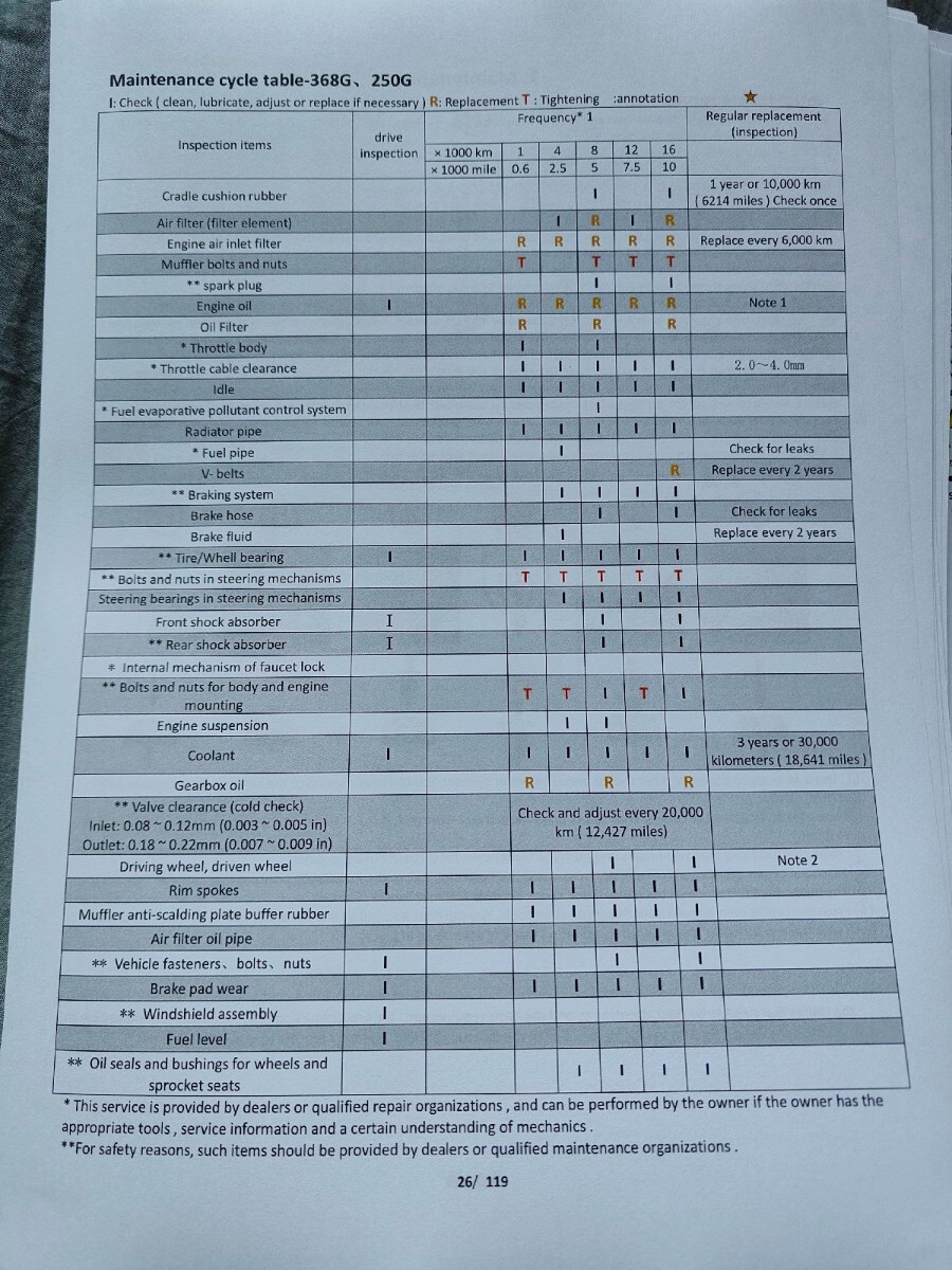

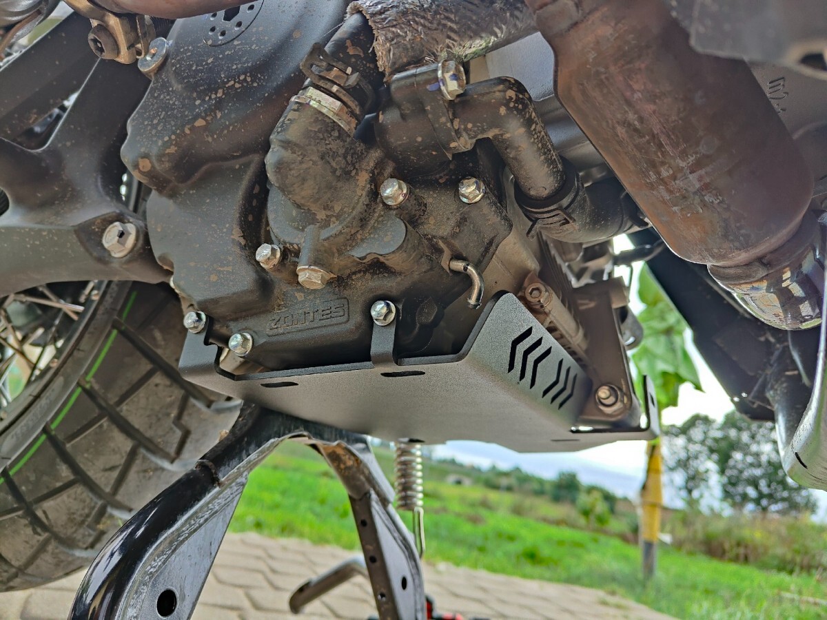

Jacekd Opublikowano 11 Września 2025 Opublikowano 11 Września 2025 Serwis "tysiączkowy" zrobiony. Dziś jeszcze od rana lało u mnie jak diabli, więc jazda w solidnym opadzie przećwiczona została. Jeśli chodzi o osłonę silnika i jej montaż. Usłyszałem, że mogę zakładać, że wpływu na nic to nie będzie miało i że nic nie powinno się stać. I że na gwarancję wpływu to nie ma. Więc w weekend montażu dokonam. W domu odkryłem też, że książka gwarancyjna przewiduje serwisy/przeglądy co 5000 km, a instrukcja użytkowania co 4000 km. I to sprawdzić jeszcze trzeba czego się trzymać, żeby gwarancja obowiązywała. To tyle z pola bitwy 🤣🤣🤣
Użytkownicy Nazir Opublikowano 11 Września 2025 Autor Użytkownicy Opublikowano 11 Września 2025 @Jacekd - dzięki za info. Czepiając się można, by to podsumować: powiedzieli co ... powiedzieli, a papieru na to brak😜 Zapodaj foty jak wyszło i czy są przy tym jakieś niespodziewajki😉 10 minut temu, Jacekd napisał(a): W domu odkryłem też, że książka gwarancyjna przewiduje serwisy/przeglądy co 5000 km, a instrukcja użytkowania co 4000 km. I to sprawdzić jeszcze trzeba czego się trzymać, żeby gwarancja obowiązywała. Na stronie Zontesa w Instrukcji Obsługi 368g jest: "Uwaga 1: Pierwszy przegląd serwisowy jest przeprowadzany co 1000 km lub co 3 miesiące (cokolwiek nastąpi wcześniej). Pierwszy serwis jest przeprowadzany, gdy rzeczywisty przebieg na liczniku osiągnie 5000 km. Następnie regularna konserwacja jest przeprowadzana co 5000 km lub co 12 miesięcy (cokolwiek nastąpi wcześniej)." Do skutera nie dostałem żadnej papierowej instrukcji (motosprzedawca mówił, że nie ma, bo jest na stronie) w książce nie pamiętam - spojrzę w domu co napisali🤔 1
Jacekd Opublikowano 11 Września 2025 Opublikowano 11 Września 2025 Ja otrzymałem papierową po angielsku. Do tego teczkę z jakimiś drobiazgami. Brelok z napisem Zontes jakiś długopis też "zontesowy" był. Co ciekawe w poprzedniej instrukcji anglojęzycznej sprawdzanie i regulacja zaworów była co 40000 km. W tej nowej jest już 20000 km . Podobnie z interwałem przeglądów. Było co 5000, w nowej jest co 4000.
Użytkownicy Nazir Opublikowano 11 Września 2025 Autor Użytkownicy Opublikowano 11 Września 2025 Czyli na gadżetach mnie obrobili🤪 a książki nie dali, bo tylko wprowadza zamieszanie jak widać🙃 Skąd wiesz, która instrukcja jest nowa? Może właśnie nowa to ta na stronie Zontesa🤔, czyli co 5000km przegląd.
Jacekd Opublikowano 11 Września 2025 Opublikowano 11 Września 2025 Stare "parametry" można zobaczyć na filmie na YT kanał "pragmatycznie o motocyklach". Ten Sam gość którego film umieściłeś odnośnie pracy reflektorów przeciwmgielnych. W filmie w którym prezentuje 368g, około 36 minuty otwiera instrukcję i tam można "stare dane"zobaczyć. Tutaj wrzucam foty serwisówki wydajnej w sierpniu tego roku. Tam nawet jest data na okładce. Ściągnąłem to ze strony Zontesa. Podobnie pobrałem serwisowke do silnika. W tabeli widać aktualne interwały przeglądów. 1

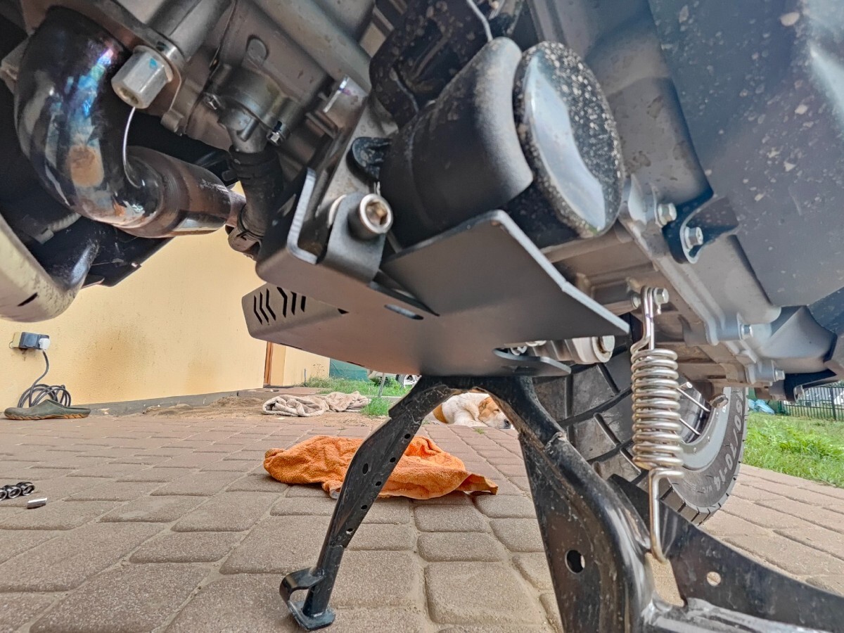

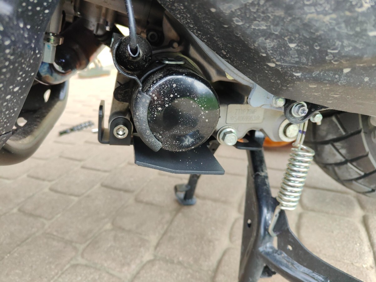

Jacekd Opublikowano 15 Września 2025 Opublikowano 15 Września 2025 No to osłona silnika na miejscu siedzi. 3 minuty roboty i temat zamknięty. Wszystko jest dopasowane bardzo dobrze. Jak to się mówi "jest jak stąd". Ta część osłaniająca filtr oleju mega przydatna, bo ta fabryczna "plasticzana" osłonka .... generalnie fajnie że jest w ogóle coś, no ale dupy nie uruwa. Z innej beczki. Dziś cyferblat wskazał mi 1100 km "po bezdrożach" 🤣🤣🤣. Coś tam po 1000 km odblokować się chyba musiało, bo odnoszę wrażenie, że motorek jakby ciut żwawszy się zrobił. Ale moje doświadczenie mizerne w tych kwestiach, więc może to być jakieś coś,co mój umysł sobie sam wykreował 🤭🤭😂😂.
