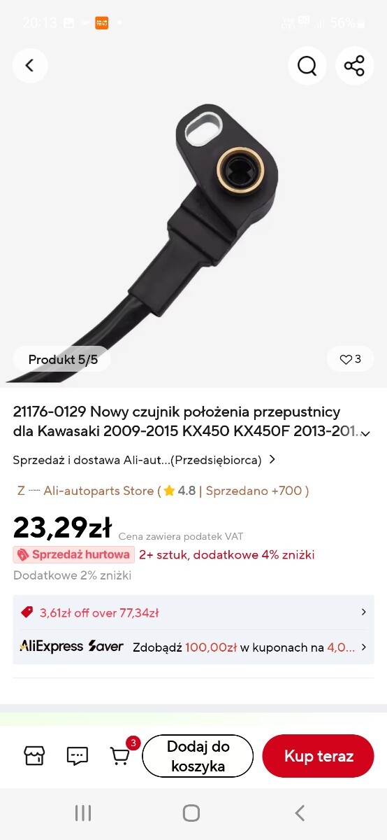

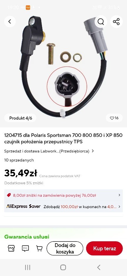

MATT86 Opublikowano 7 Lipca 2025 Autor Opublikowano 7 Lipca 2025 Ok zamówiłem czujnik oczywiście nie taki ale nic skąd wziąźć taki jak jest? macie Panowie jakiś pomysł

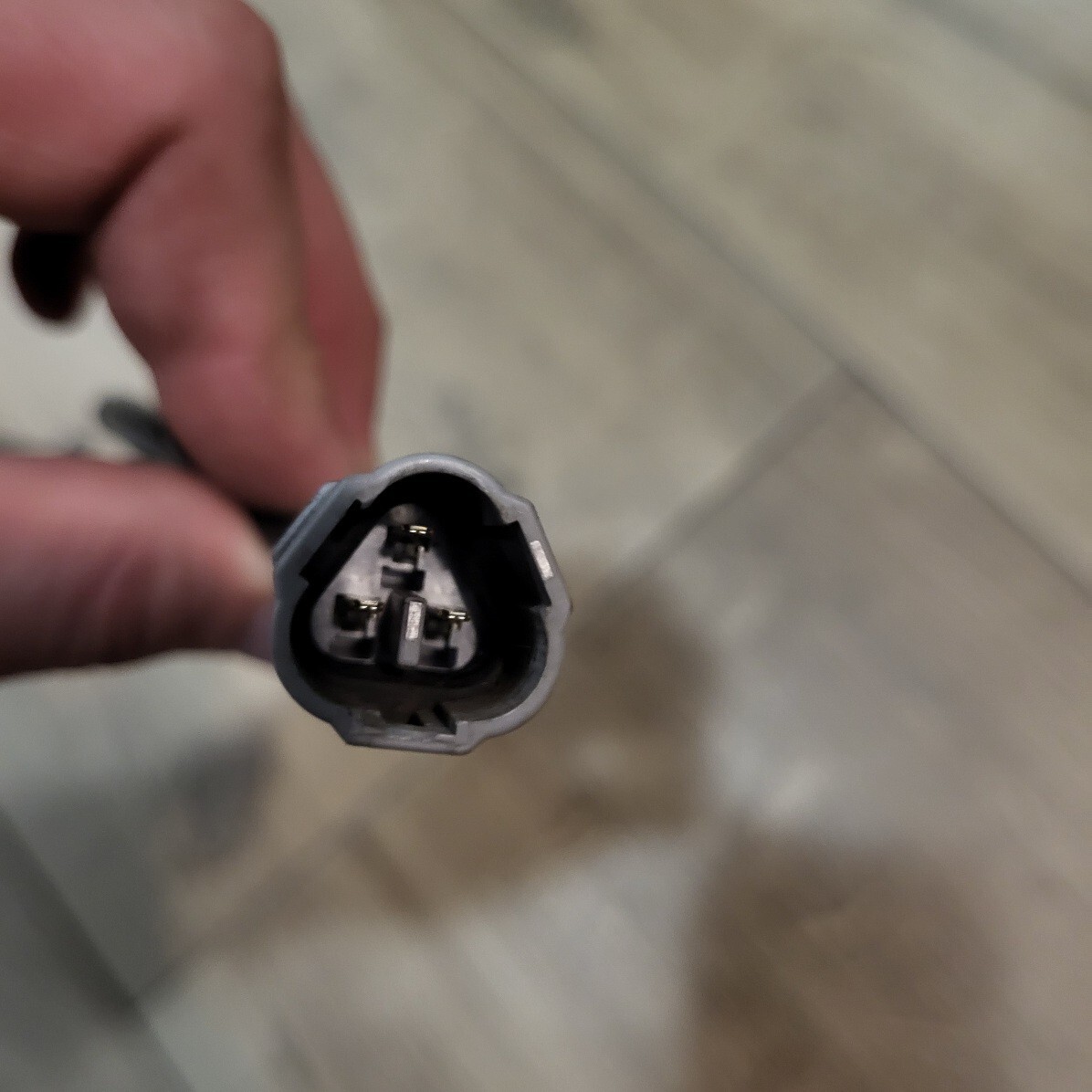

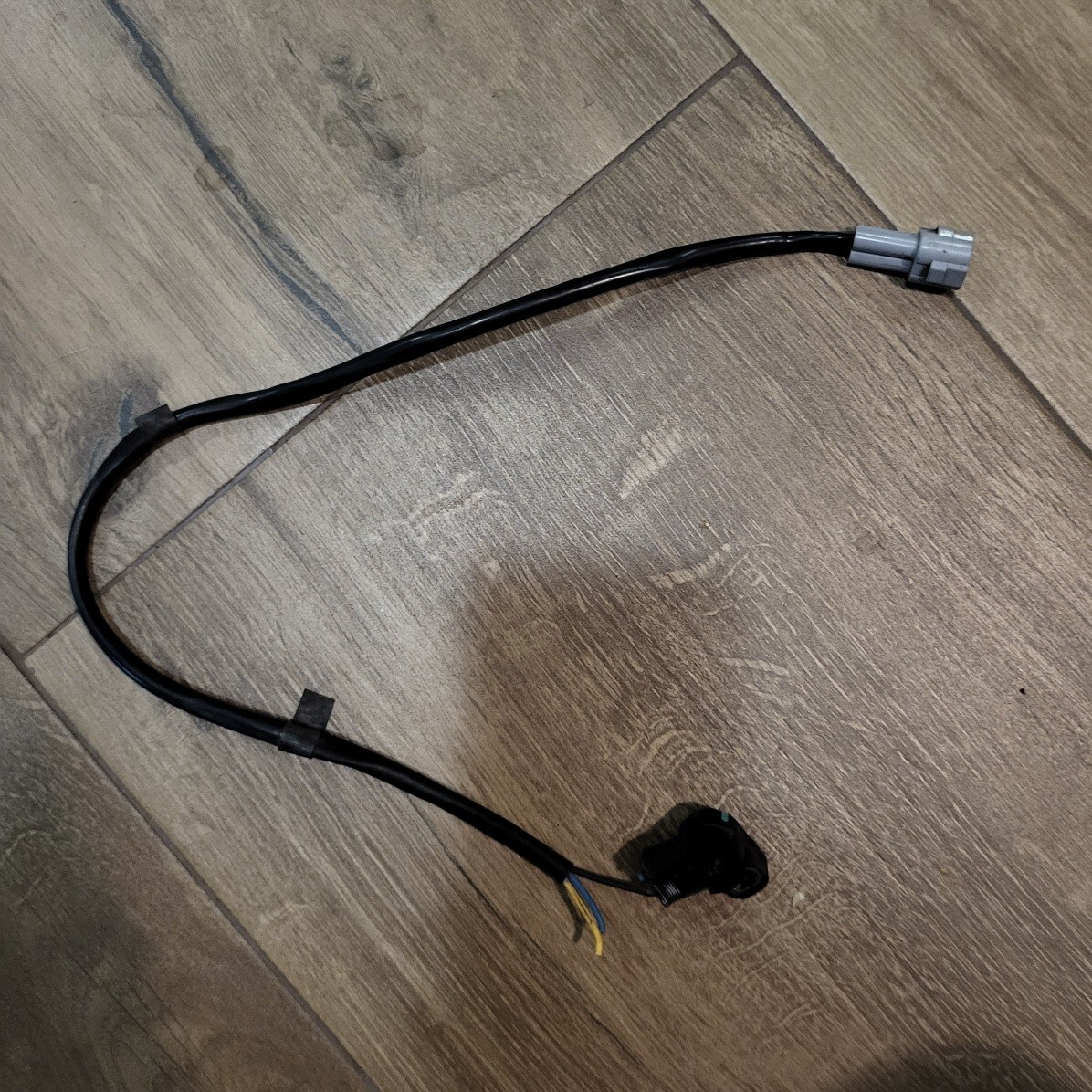

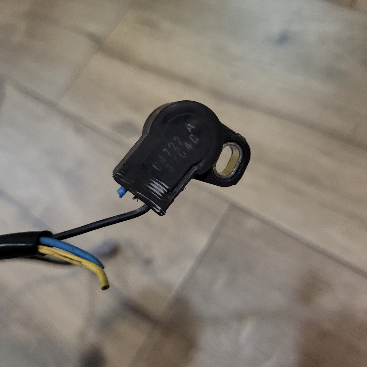

MATT86 Opublikowano 7 Lipca 2025 Autor Opublikowano 7 Lipca 2025 Niebieski ledwo co się trzymał a drugi ukręcił się po wyjęciu Na aliexpress znalazłem coś takiego tylko z jednej strony wydaje sie być inne i krótszy przewód ale to może jest do zrobienia
Kazekkazek Opublikowano 7 Lipca 2025 Opublikowano 7 Lipca 2025 Nie da się tych kabelków polutować i w koszulki termokurczliwe?

MATT86 Opublikowano 7 Lipca 2025 Autor Opublikowano 7 Lipca 2025 Myślałem to lutować ale ten jeden kabel jest urwany w srodku tej kostki także trochę średnio ale znalazłem jeszcze coś co wygląda podobnie tylko kabel krótki ale to można go przedłużyć

Użytkownicy+ EndriuBis Opublikowano 7 Lipca 2025 Użytkownicy+ Opublikowano 7 Lipca 2025 @MATT86 to że czujnik wygląda podobnie nie znaczy że będzie taki sam. Jak nie możesz znaleźć oryginalnego to jednak spróbuj naprawić ten uszkodzony, ale z założeniem że cały czas szukasz innego na podmianę. Pytałeś w Suzuki ile to kosztuje ? Bo może się okazać że jakąś akceptowalną kwotę. 1
Użytkownicy+ EndriuBis Opublikowano 8 Lipca 2025 Użytkownicy+ Opublikowano 8 Lipca 2025 10 godzin temu, EndriuBis napisał(a): .....Pytałeś w Suzuki ile to kosztuje ? Bo może się okazać że jakąś akceptowalną kwotę. no nie jest wesoło. W ASO - około 995,00 zł 😵 Numer części: 13580-14G00-000 - wycofany, zastąpiony przez: 13580-14G01-000. Z tego co na szybko sprawdziłem będzie pasował i jeden i drugi. Czyli z modeli od 2003 do 2006 - z wtryskiem paliwa. Od K7 (2007) - jest już inny. Szukaj używki lub zamiennika z chin.
MATT86 Opublikowano 8 Lipca 2025 Autor Opublikowano 8 Lipca 2025 Ok dziękuję za podpowiedzi będę próbował lutować swoją drogą zamówiłem coś z Chin może akurat cena też żadna bo chyba 30 zł zobaczymy
MATT86 Opublikowano 17 Lipca 2025 Autor Opublikowano 17 Lipca 2025 Czujnik jakoś zlutowany na chwilę obecną wszystko działa prawidłowo błąd nie wyskakuje, zobaczymy jak długo, dziękuję Panowie za podpowiedzi oraz informację dotyczące problemu. Temat zamknięty Pozdrawiam
