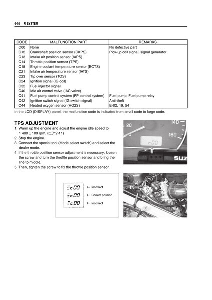

Użytkownicy+ EndriuBis Opublikowano 1 Lipca 2025 Użytkownicy+ Opublikowano 1 Lipca 2025 To chyba masz źle ustawiony czujnik przepustnicy 🤔 powinno być: " -c00 ". Popuść śruby i rusz nim delikatnie. Jak "kreska" będzie na środku przykręć śruby.

Użytkownicy+ EndriuBis Opublikowano 1 Lipca 2025 Użytkownicy+ Opublikowano 1 Lipca 2025 2 godziny temu, Kazekkazek napisał(a): To akurat wątpię, żeby było przyczyną. Ale tak jest. To jest właśnie "wskaźnik" ustawienia czujnika położenia przepustnicy. "-" (kreska) przed c00 może być w pozycji górnej, dolnej lub środkowej. Prawidłowo ma być na środku. c00 - pokazuje że nie ma innego błędu. Nie wiem czy to rozwiąże problemy, ale warto od tego zacząć. Roboty jest raczej nie wiele.

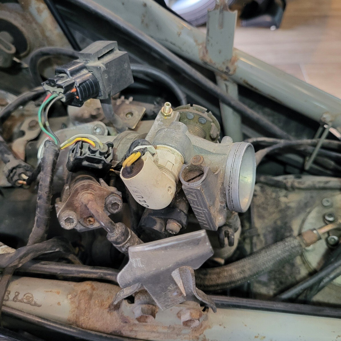

MATT86 Opublikowano 1 Lipca 2025 Autor Opublikowano 1 Lipca 2025 FI nie pali się cały czas O których śrubach mówimy? Narazie trochę tam rozbierałem wyczyściłem przepustnicę ale nie było za dużo nagaru po rozebraniu tego białego czujnika na małej tulejce w środku było trochę zanieczyszczeń Tych od obrotów nad napisem kaihin tak? 4 minuty temu, MATT86 napisał(a): FI nie pali się cały czas O których śrubach mówimy? Narazie trochę tam rozbierałem wyczyściłem przepustnicę ale nie było za dużo nagaru po rozebraniu tego białego czujnika na małej tulejce w środku było trochę zanieczyszczeń Tych od obrotów nad napisem kaihin tak? Dodam że kreska o której mówilśmy wcześniej jest na dole zaś po dodaniu gazu zmienia swoje położenie środek lub góra na najwyższych obrotach

Użytkownicy+ EndriuBis Opublikowano 1 Lipca 2025 Użytkownicy+ Opublikowano 1 Lipca 2025 Ten "biały czujnik" to automat ssania. Dokładnie pod nim jest czujnik ustawienia przepustnicy. Taki czarny. Zamocowany jest na "podłużnym" otworze do regulacji. Sprawdź przynajmniej czy nie jest luźno. A ta widoczna śruba na płaski śrubokręt to jest właśnie wstępna regulacja przepustnicy. Można w małym zakresie podregulować wolne obroty.

Użytkownicy+ EndriuBis Opublikowano 1 Lipca 2025 Użytkownicy+ Opublikowano 1 Lipca 2025 A ja wyczytałem że C14 to właśnie zła pozycja sensora TPS. Rozgrzej silnik i zmniejsz wolne obroty. Opisywałem wyżej jak.

Użytkownicy+ EndriuBis Opublikowano 2 Lipca 2025 Użytkownicy+ Opublikowano 2 Lipca 2025 Właśnie sprawdziłem raz jeszcze. Książka serwisowa do AN400_SM_2023 - strona 4-16 FI SYSTEM: C14 - Throttle position sensor (TPS). czyli: Czujnik położenia przepustnicy. 🙂
