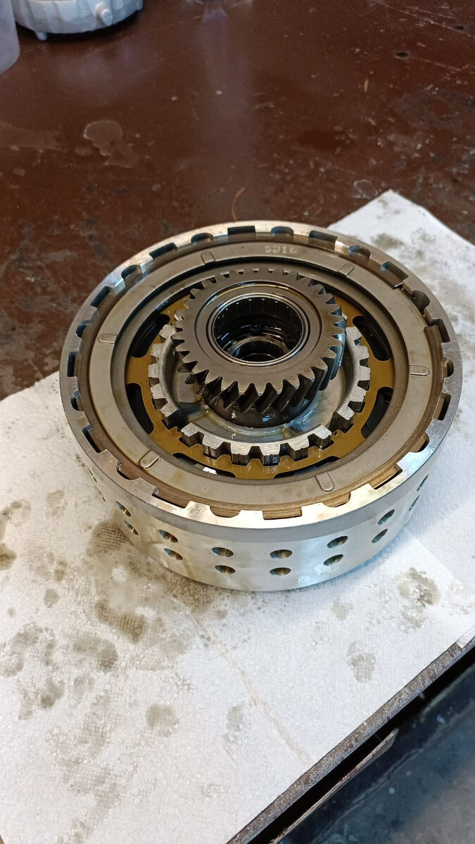

LakiBurgman65078 Opublikowano 9 Czerwca Autor Opublikowano 9 Czerwca Nie ma znaczenia. Jak się zagrzeje to ślizga. Nie istotne na jakim trybie. Może macie namiary na fachowca od regeneracji tego typu kosza sprzegłowego? Jestem mechanikiem samochodowym... Kosz zdemontowałem w 30 min. Teraz pytanie co dalej. Nie widzę zamienników tarcz i przekładek.

Klubowicze kenobi Opublikowano 9 Czerwca Klubowicze Opublikowano 9 Czerwca Jezeli wina sprzęgła, to z reguły do wymiany wystarczy 1 i ostatni pierścień. ( korek z jednej strony). Taki przypadek to - 70% cvt - ( np. koniec klinów) - 30% sprzęgło ( np. niewłaściwy olej lub ceramizery.....)

Użytkownicy+ EndriuBis Opublikowano 10 Czerwca Użytkownicy+ Opublikowano 10 Czerwca Godzinę temu, LakiBurgman65078 napisał(a): Wysłałem do expertyzy do fachowców od sprzęgieł. Jak wróci to napiszę. o matko 😵 rozebrać, suwmiarka do ręki i pomierzyć. W książce serwisowej masz podane limity grubości okładzin i limity odkształcenia sprężyn. Rozumiem że uszkodzenie skrzyni biegów na razie wykluczasz ?
Klubowicze kenobi Opublikowano 10 Czerwca Klubowicze Opublikowano 10 Czerwca Ło matko🫣....jak kolega wyżej. Poza tym pisałem ile i jakie tarcze z reguły padają...
LakiBurgman65078 Opublikowano 10 Czerwca Autor Opublikowano 10 Czerwca Koledzy nie wyciągajcie pochopnych wniosków. Ja te filmiki znalazłem już wcześniej ale bardzo dziękuję. Rozebrałem ten kosz i zrobiłem wszystkie pomiary. I wygląda na to że mieści się wszystko w normie. Znaczy powiem tak - tragedii nie ma. I powiem wam koledze że zaczynam mieć mieszane uczucia że to nie to. Przynajmniej sugerowałem się wartościami podanymi na filmie. Natomiast fachowiec twierdził telefonicznie że może to być zupełnie inna przyczyna. Twierdzi że wymiary okładzin to jeszcze nie wszystko. Więc jak mam rozbierać silnik w ciemno to wolę się szatowni koledzy dowiedzieć czy chociaż sprzęgło jest sprawne na 100%. No to wysłałem i czekam. Jeżeli facet powie że wszystko okej no to trzeba rozbierać skrzynię. Jeżeli kolega tu pisze że w 70% są to kliny to trzeba będzie to sprawdzić. Wygląda na to że będę musiał to robić sam bo i tak nikt nie chce się podjąć naprawy. Tylko jeszcze pytanie do tego kolegi co pisał o klinach. Czy w przypadku kiedy miałby ścięte kliny to skuter jeździłby w ogóle? Bo mój na zimnym silniku jest prawie okej. Problem zaczyna się jak się zagrzeje .
Użytkownicy+ EndriuBis Opublikowano 11 Czerwca Użytkownicy+ Opublikowano 11 Czerwca 14 godzin temu, LakiBurgman65078 napisał(a): .... Tylko jeszcze pytanie do tego kolegi co pisał o klinach. Czy w przypadku kiedy miałby ścięte kliny to skuter jeździłby w ogóle? Bo mój na zimnym silniku jest prawie okej. Problem zaczyna się jak się zagrzeje . no czasami tak się zdarza że po mimo ściętych klinów skuter jeszcze jedzie. 😀 Był na tym forum co najmniej jeden taki przypadek. Ze sprzęgłem to ja miałem problem. Tylko ja jeżdżę przeważnie z pasażerem i efekt ślizgającego się sprzęgła był właśnie przy jeździe we dwoje z bagażem. Jeżdżąc solo problemu praktycznie nie było. Wytarte okazały się tak jak pisze kolega @kenobi dwie zewnętrzne tarcze (te z okładzinami z jednej strony), ale wymieniłem też wszystkie pozostałe i sprężyny "pod rolkami". U mnie diagnoza była prostsza - skrzynia po remoncie miała "dopiero" 20 tys. km 😜 A z przywitaniem się w odpowiednim dziale, to tylko takie przypomnienie, że kiedyś był taki fajny zwyczaj. 🙂
