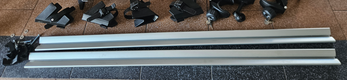

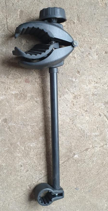

Części do mocowania rowerów dotarły i już je zamontowałem.
W  szczegółach wygląda to tak:
Części zakupiłem w Master-Tech  - produkcja przyczep, Siedziba:
ul. Polskiej Organizacji Wojskowej 25, 98-300 Wieluń
Mobile: 720 043 043
E-mail: pmorawska@master-tech.pl
Website: www.master-tech.pl
Ceny:

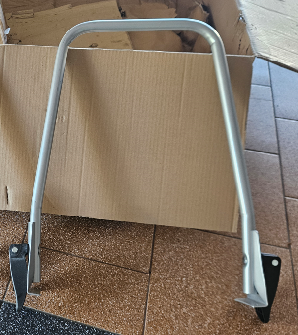

barierka środkowa - 50zł/szt (Barierka ma rozstaw otworów mocujących 46,5cm wysoka na 61cm)

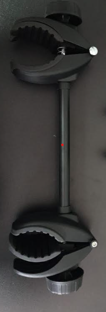

krótsza łapka mocująca rower pojedyncza bez kluczyka - 25zł/szt
dłuższa łapka mocująca rower pojedyncza bez kluczyka - cena 35zł szt - te już mam z mocowania rowerów na hak
łapka mocująca rower podwójna bez kluczyka - 40zł/szt - tego mi akurat nie potrzeba:
gałka do roweru na kluczyk - 25zł/szt - Warto jak się chce zostawić rowery na przyczepce a ma się obawy, że ktoś zechce je "pożyczyć"
szyna mocująca rower (komplet z opaskami) - 200zł/szt (długość szyny to 132cm, szerokość od spodu 5,5cm od góry 6,5cm)

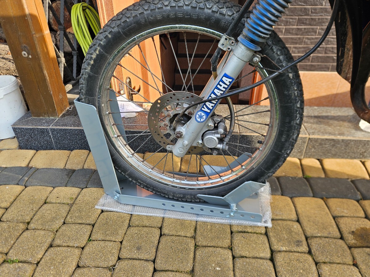

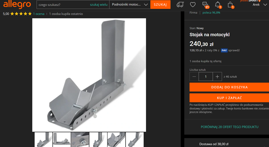

zakupiłem inne mocowanie przedniego koła motocyklowego ze względu na znacznie łatwiejsze wiązanie motocykla – w sensie stoi w tym stabilnie a w oryginalnych kabłąkach brak stabilizacji w pionie. Z takim mocowaniem samemu można łatwo temat zapinania ogarnąć.
Koszt nie jest mały ale uważam, że warto.
Stojak na motocykl 8718475882824 za 240,30 zł z Bedlno - Allegro.pl - (13828911722)

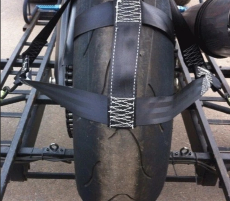

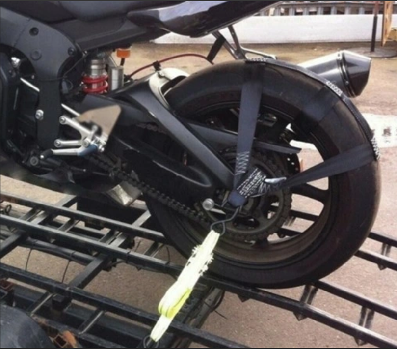

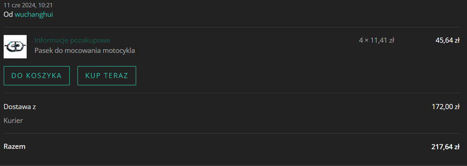

Jeszcze tylko czekam na pasy do mocowania kół motocyklowych i na tą chwilę będzie wszystko.
Pasek do mocowania motocykla - Sklep, Opinie, Cena w Allegro.pl

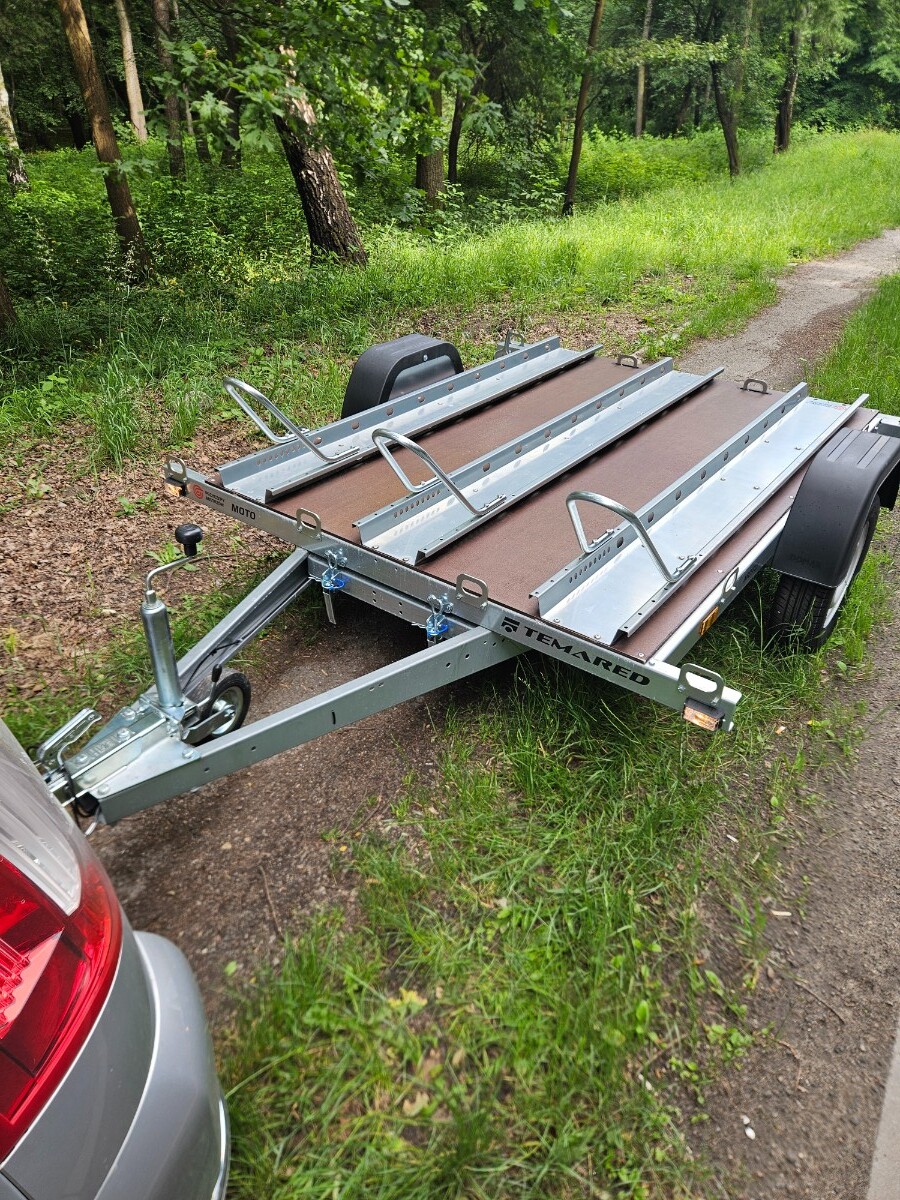

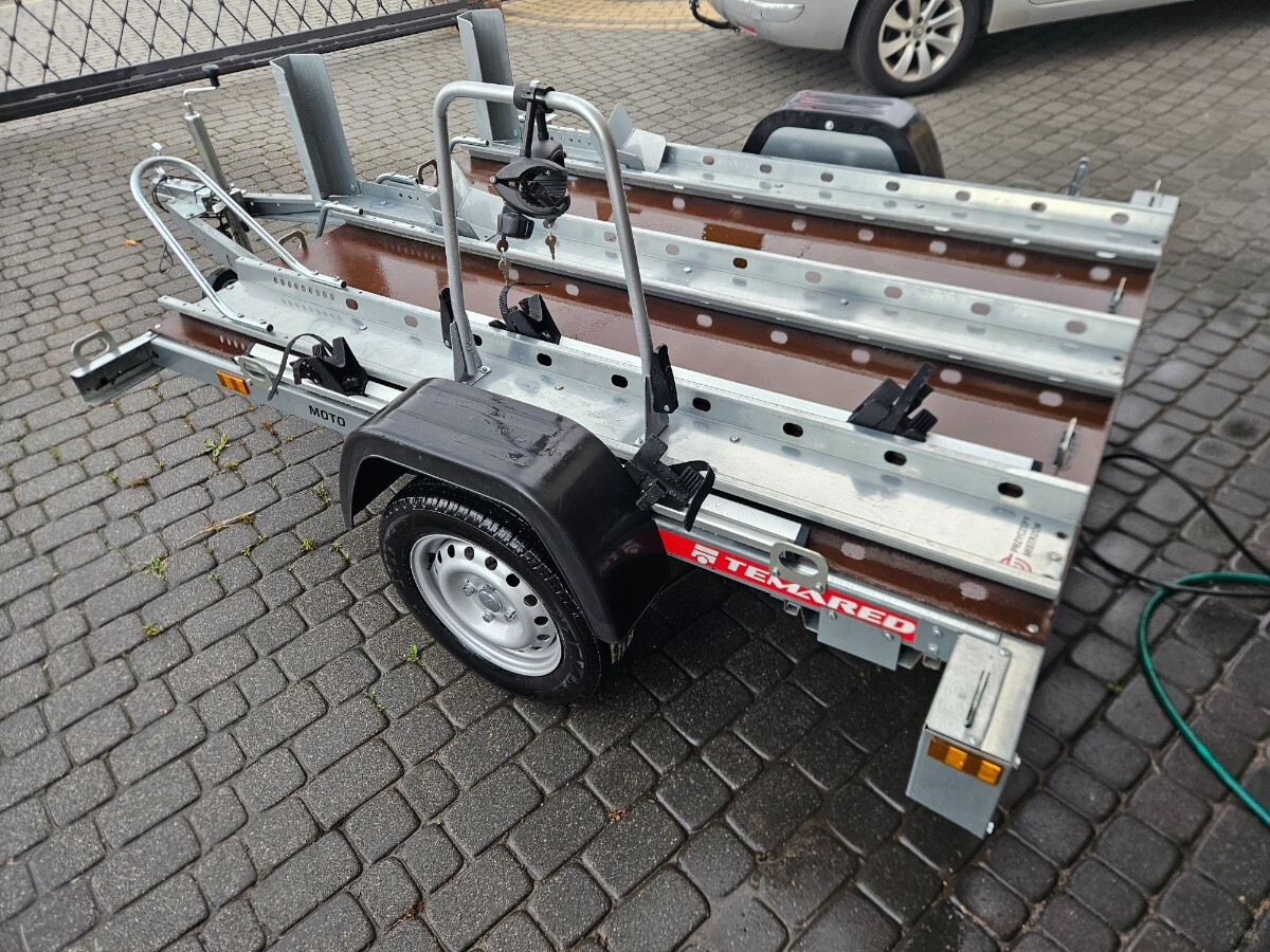

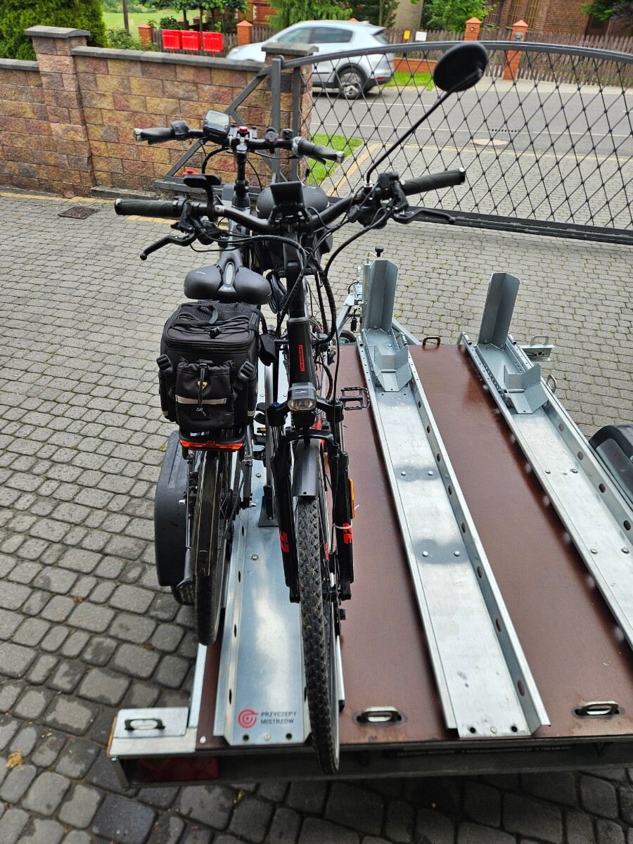

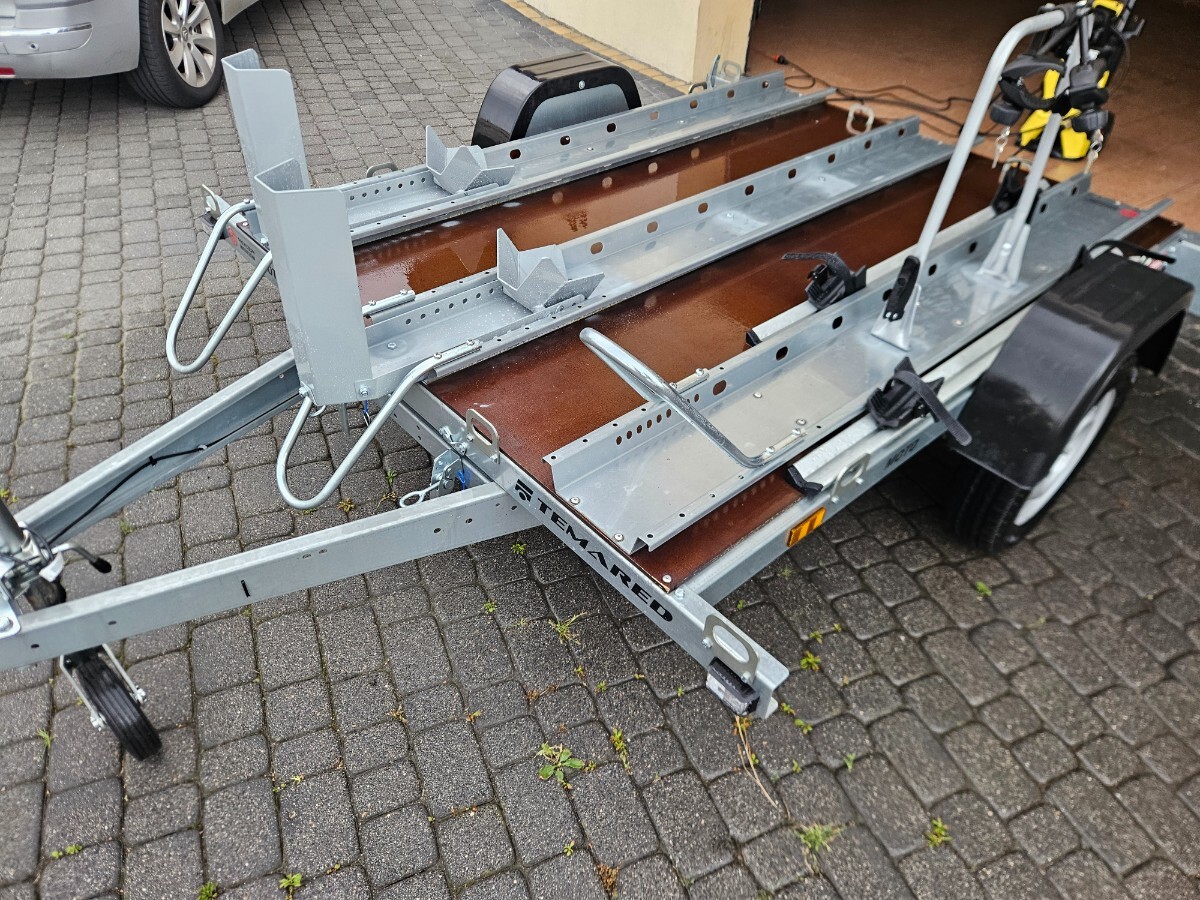

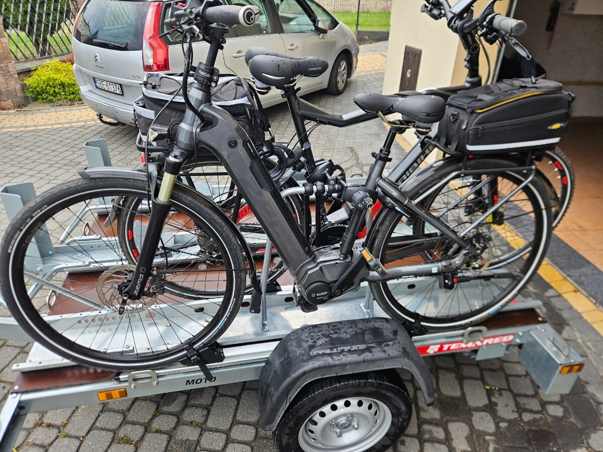

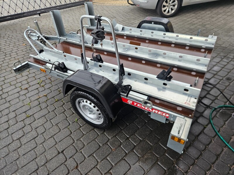

A tak wygląda ukończona przyczepka20240619_175607.thumb.jpg.56392e7658a1d33e6f038590a98a32af.jpg20240619_175614.thumb.jpg.ede67ca0017975acce462a8622f9bf59.jpg

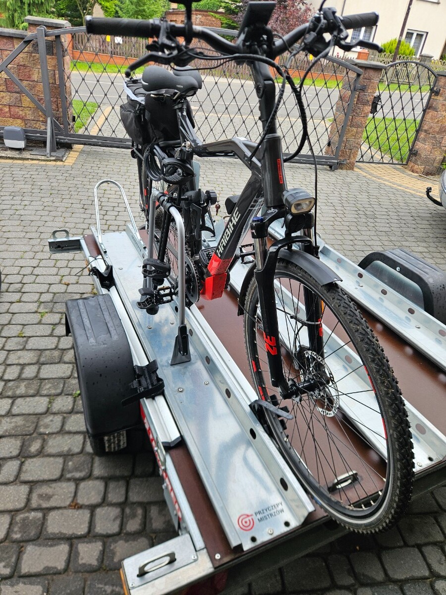

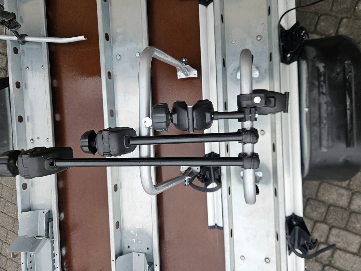

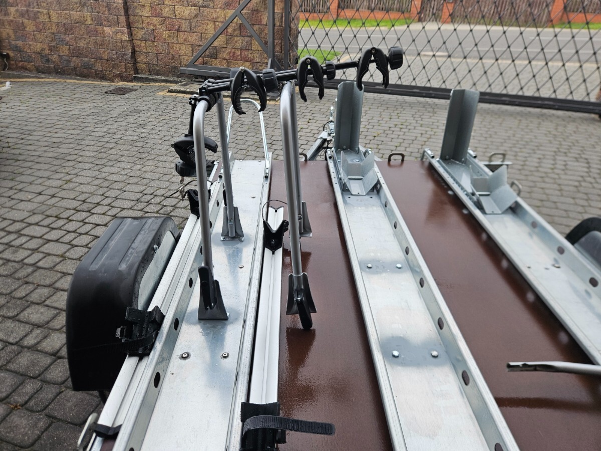

I zamontowane rowery 20240619_182307.thumb.jpg.0badb8e62dbf330a7e0e688196473877.jpg20240619_182250.thumb.jpg.615234d8af968a4b18dbfa5a1ab7c0e3.jpg20240619_182002.thumb.jpg.cd4dfb20b054a86db93ffbc6948e97d2.jpg

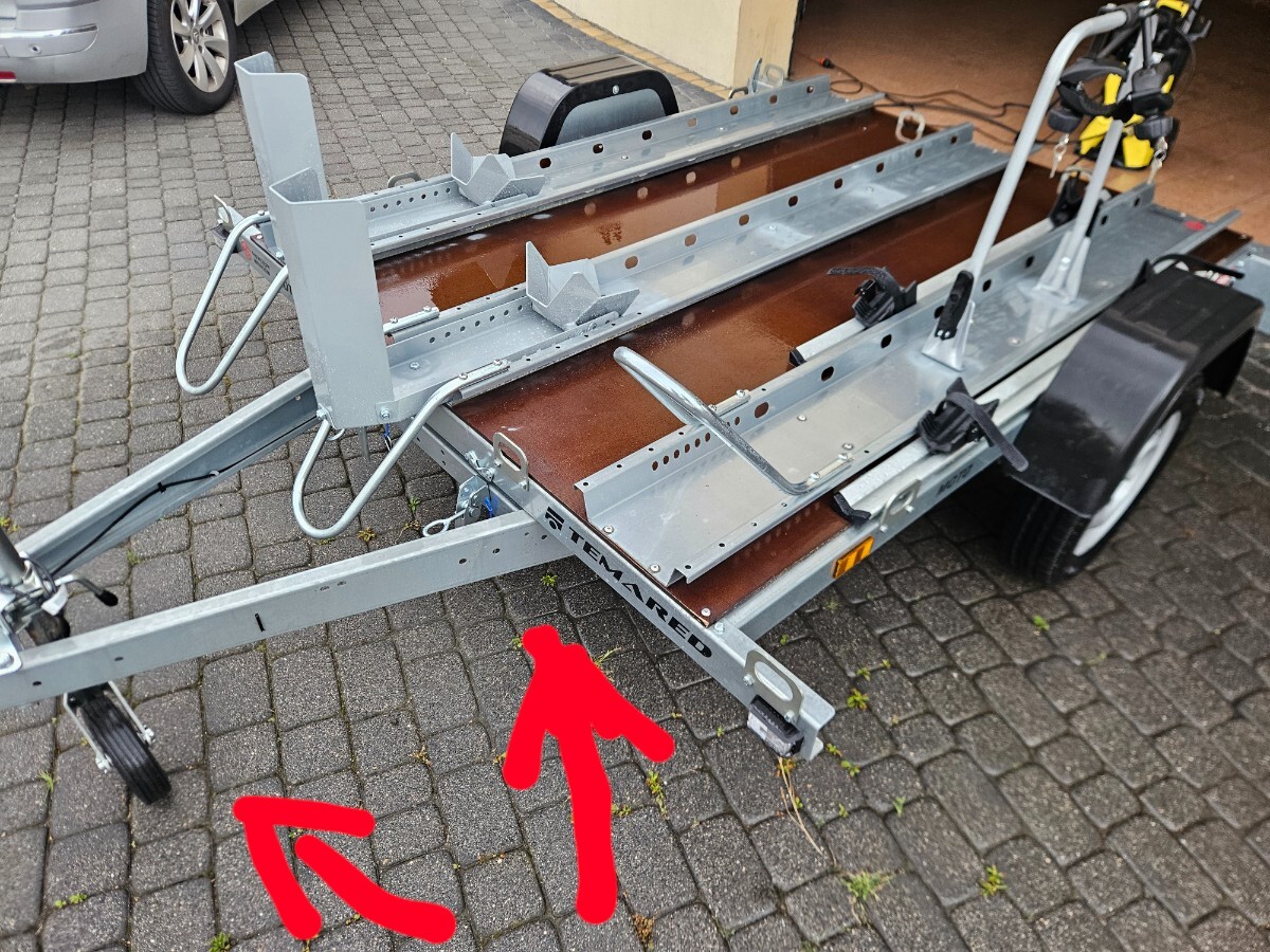

Oraz możliwość montażu kolejnych dwóch20240619_180943.thumb.jpg.1123a0ba64a52229215b7d523e5d4f0d.jpg20240619_180950.thumb.jpg.f0aa1142444731c8e11829b49ad78707.jpg
Na ostatnim zdjęciu dodatkowa podpórka tylko do zdjęcia. Być może kiedyś - jak zajdzie potrzeba zamocuję ją po drugiej stronie.

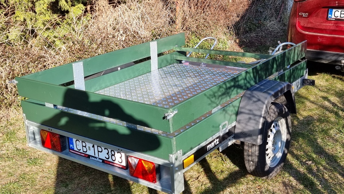

Dzięki. Poszedłeś na całość. Super wykorzystana. Moja przyczepa jest uchylna na 2 moto a po krótkiej modernizacji jest przyczepką towarowo przewozową.  Tez zamontowałem taki jak twoj chwytak (blokator)przedniego koła i sprawdza sie super.   20230416_174432.thumb.jpg.30e9a4ef36ff49fdcdf12553b8a8bb97.jpg
Dodam że rowery elektryczne przewożę na haku na platformie

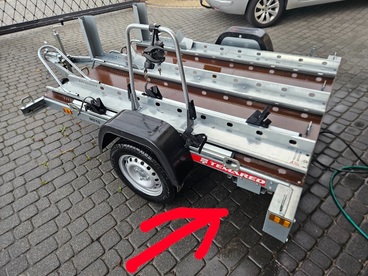

Nazir, a gdzie na przyczepce masz wolne miejsce do mocowania szyny najazdowej dla motocykla, w czasie jazdy. Zobacz na moją drugą fotkę, układam ją wzdłużnie brzegiem pod pierwszą szynę, dodatkowe podcięcie w podłodze , w które wchodzi zaczep szyny i całość przykręcona motylkową śrubą.W tym roku założyłem też na dyszel koło zapasowe. Różnie bywa😉.

..a po krótkiej modernizacji jest przyczepką towarowo przewozową.
Super to zrobiłeś💪 Ale zdejmujesz szyny jak widzę -u mnie są przynitowane - musiałbym to zamienić na śruby. A te zielone boki to deski, czy jakiś specjalny materiał?
Pytam, bo myślę o tym również😉
To już załatwił producent☝️😃
Przyczepka ma miejsce na rynnę najazdową pod podłogą zaraz za zderzakiem:20240619_175607.thumb.jpg.92a83b744b8053709b9173298477563b.jpg

Te barierki, co pokazałem w pierwszym poście (wraz z łapkami) i szynami pod rowery niektórzy montują na dyszlu tam gdzie Ty zamontowałeś koło zapasowe - równolegle do osi przyczepy i wtedy nadal można mieć wolne trzy stanowiska na motory. No ale na dodatkowe kółko trzeba znowu szukać miejsca ( np pod podłogą) tylko taki zestaw to już raczej przekroczy DMC🤪
W razie modernizacji na towarową, to szyn nie zdejmuję, tylko zakładam płat blachy ryflowanej i przykręcam śrubami do gniazd wpuszczanych na stałe w szynach (na najwyższym punkcie szyn). Potem tylko burty, które zrobiłem z desek i pomalowałem. Po zakupie gołej przyczepki  dołożyłem dodatkową belkę wzmacniającą a ,,dziurę" między szynami zaślepiłem blachą ryflowaną. Założyłem też blokator i dodatkowo prawie pośrodku dodatkową szynę, na której wożę pojedyncze moto ( rozkład masy pośrodku). Oczywiście ma też trzecie kółko podporowe, a w samej konstrukcji zawieszenia oprócz resorów są też amortyzatory. 😉 Niech nam służą- bo moją już używałem w różnych przeznaczeniach.

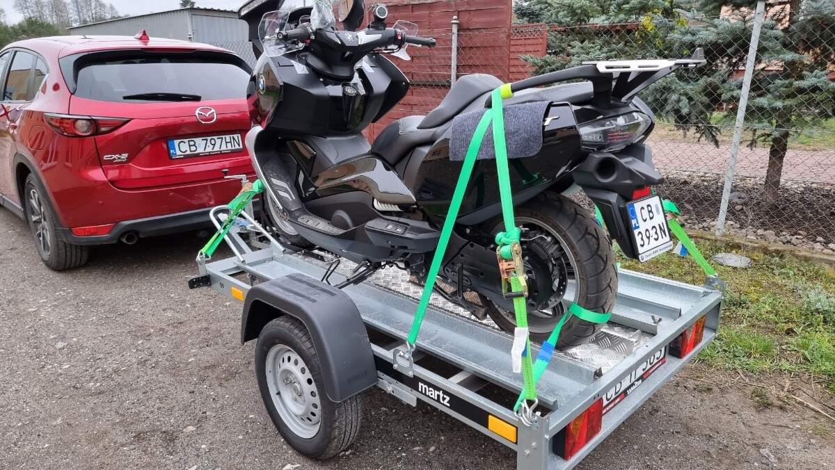

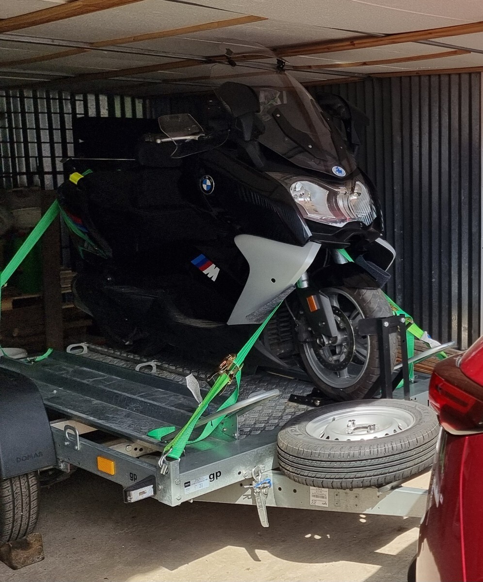

Ciekawa jest ta blokada/mocowanie na tylne koło.
Powinna pasować do Burka, a wtedy nie będzie trzeba tak mocno (o czym rozmawialiśmy w czwartek) ściągać amortyzatorów i plastiki oszczędzi się , wystarczy tylko dla pewności dodatkowo dla zachowania równowagi przypiąć pasami.
W połączeniu z ręcznym hamulcem będzie Ok.
Teraz już wiadomo gdzie na Ślasku jest pomoc drogowo-lawetowa.
Oby nie była potrzebna :-)
Tak, fajne mocowanie, lecz oprócz ręcznego hamulca warto założyć jeden psa mocujący skuter w położeniu przód-tył aby w razie nagłego hamowania ( a nawet stłuczki auta) nie doszło do przesunięcia skutera.
