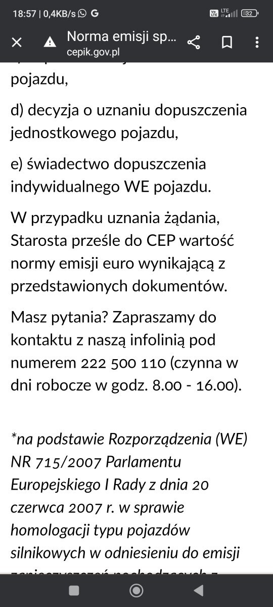

Kazekkazek Opublikowano 13 Maja Udostępnij Opublikowano 13 Maja 16 minut temu, cezzar napisał(a): Każdy urząd inaczej interpretuje przepisy, ale na tej podstawie nie dopiszą. https://www.gov.pl/web/cepik/norma-emisji-spalin-euro-w-centralnej-ewidencji-pojazdow O tym pisałem "Jeżeli automatyczna ......." W dniu 10.05.2024 o 07:24, Kazekkazek napisał(a): A dzwoniłeś do urzędu komunikacji spytać? Wygląda to tak, że dopiszą Ci normę euro według rocznika. Jeżeli byś miał dokument który potwierdza wyższą niż wynika to z algorytmu to wtedy trzeba taki dokument przedstawić A tutaj napisałem co trzeba zrobić, jeżeli masz papier potwierdzający wyższą normę. W tej chwili w motocyklu niema to żadnego praktycznego znaczenia. W dniu 10.05.2024 o 12:49, Fudo napisał(a): Regulacje dotyczące SCT nie dotyczą motocykli. Diagności nie pytają o wpis norm Euro, dziwne pytanie ze strony Policji. Wszystko można wyjaśnić u "źródła" pod podanym wyżej numerze infolinii. Odnośnik do komentarza
