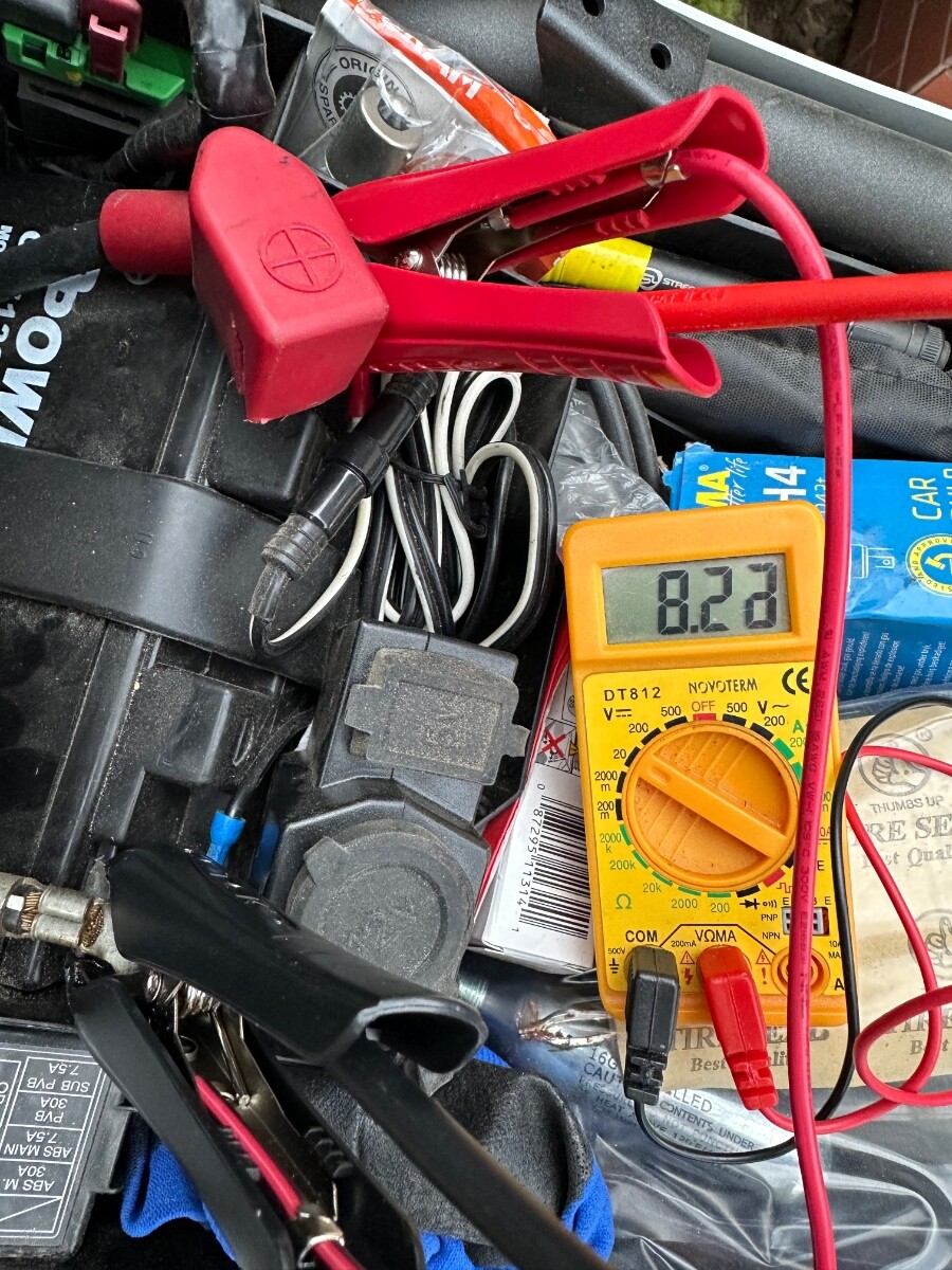

Klubowicze ArtCho Opublikowano 16 Lutego 2024 Klubowicze Opublikowano 16 Lutego 2024 U mnie w ogóle wszystko się pokręciło. Jak nie było roboty, to był czas na spotykanie się z ludźmi. Pamiętam nasz wspólny wyjazd na kongres kilka lat temu. Marek, Wojtek, Robsson i ja. Odwiedziliśmy po drodze Malbork. No nie pojadę w tym roku. Na nic nie ma czasu. Tydzien temu chciałem godzinkę dosc ładnej pogody wykorzystać. No i tak wyszło…
Sympatycy SlawoyAMD Opublikowano 16 Lutego 2024 Sympatycy Opublikowano 16 Lutego 2024 Osz kurna... To już akumulator się trochę przysiarczył... Ja na zimę zabieram zawsze aku do domu...

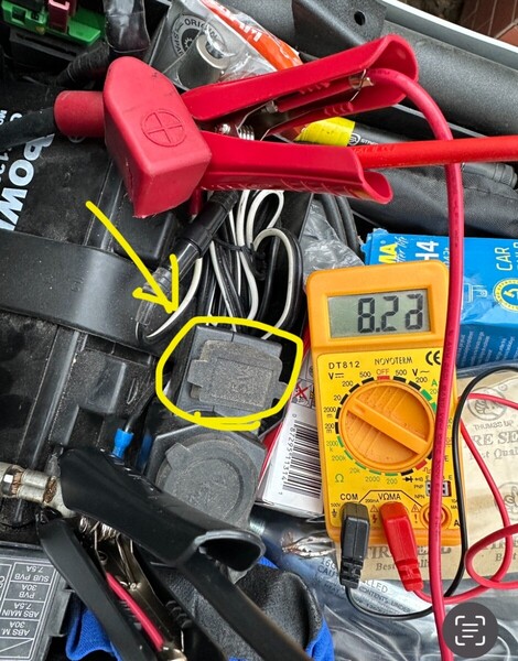

Klubowicze ArtCho Opublikowano 17 Lutego 2024 Klubowicze Opublikowano 17 Lutego 2024 11 godzin temu, SlawoyAMD napisał(a): Osz kurna... To już akumulator się trochę przysiarczył... Ja na zimę zabieram zawsze aku do domu... Problem prawdopodobnie jest jak widać na zdjęciu. Bezpośrednio do kłem mam podłączone gniazdko i ta część zapalniczkowa nie robi nic, ale jest tam również USB. I ono nawet nieobciążone trochę ściąga prądu. W sezonie tego się nie zauważa. Ale jak zimą moto stoi przez 3 miesiące bez ładowania (ładowałem chyba w listopadzie).

Sympatycy SlawoyAMD Opublikowano 17 Lutego 2024 Sympatycy Opublikowano 17 Lutego 2024 5 godzin temu, ArtCho napisał(a): Bezpośrednio do klem mam podłączone gniazdko i ta część zapalniczkowa nie robi nic, ale jest tam również USB. I ono nawet nieobciążone trochę ściąga prądu. Dokładnie... Ja u siebie USB na kierownicy przerobiłem dając pstryczek-elektryczek na kablu zasilającym pod kanapą, to tylko włączam kiedy trzeba... A najbezpieczniej zabrać aku do domu, bo ciepło ma 🙂 Można też podłączyć go na stałe do elektronicznej ładowarki (po naładowaniu przechodzi w stan "konserwujący" niskim prądem), tylko musi mieć tryb samoistnego powrotu do trybu ładowania w razie chwilowego zaniku zasilania ( w ładowarce NOCO tak jest np.), by kontynuowała opiekę nad akumulatorem...

Użytkownicy+ EndriuBis Opublikowano 17 Lutego 2024 Użytkownicy+ Opublikowano 17 Lutego 2024 13 godzin temu, ArtCho napisał(a): ...ale jest tam również USB. I ono nawet nieobciążone trochę ściąga prądu. ... Czyli wiesz o tym a jednak tak zostawiłeś ?🤔 Do tego pewnie jeszcze IMO ? Obawiam się że przy rozładowaniu AKU po niżej 9,5 V nawet Cetek nie pomoże. A jeśli nawet podniesie ten AKU to jego dni są już policzone.

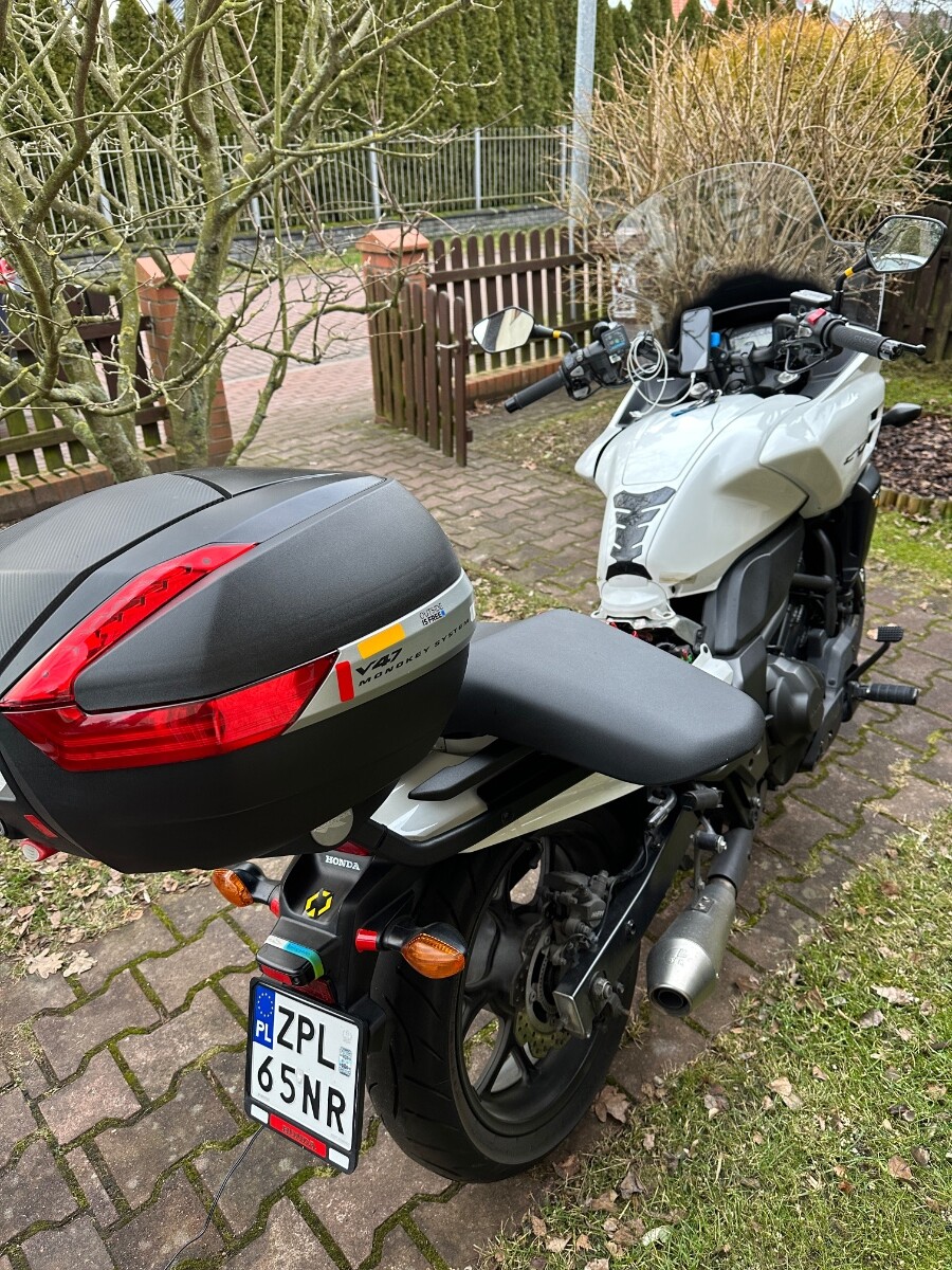

Klubowicze ArtCho Opublikowano 18 Lutego 2024 Klubowicze Opublikowano 18 Lutego 2024 Przewietrzyłem pojazd. 2
