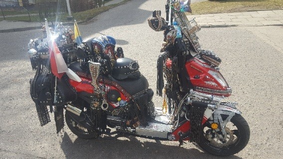

jarecky9 Opublikowano 7 Lutego 2024 Opublikowano 7 Lutego 2024 @wojtinek1 jak nie będziesz robił tuningu mechanicznego, to może pójdziesz w wizualny 🤔 jak Twój ziomal - pasjonat. Rider na 100% 🤘
