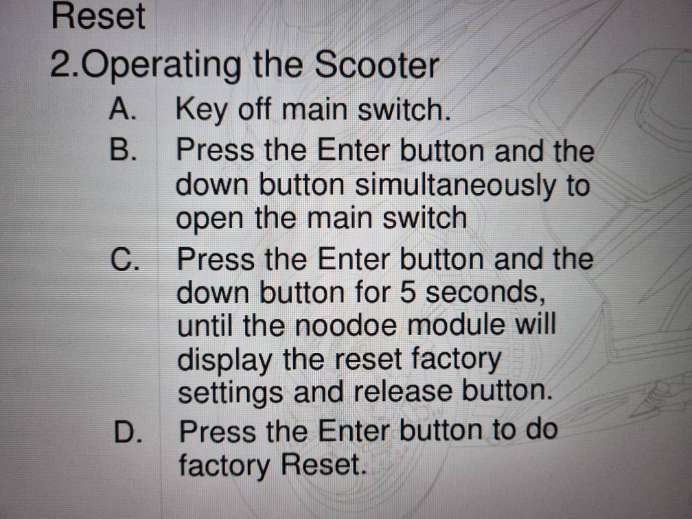

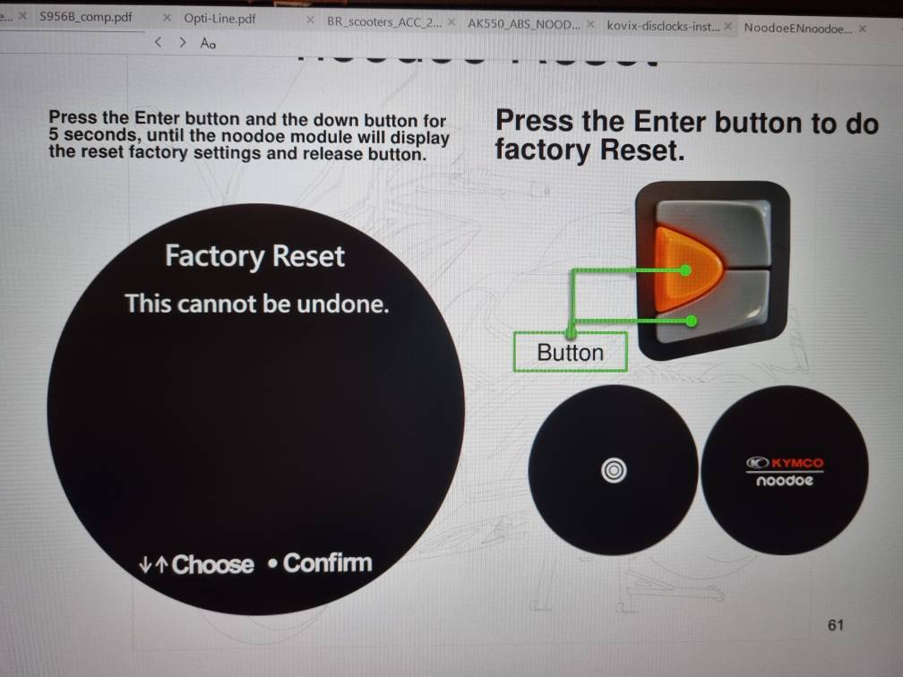

kiniu Opublikowano 30 Października 2023 Opublikowano 30 Października 2023 A próbowałeś tej procedury, bo i mnie to pomogło. Jak coś jutro podejdę do skutera i sprawdzę dokładnie jak ta procedura wygląda bo coś mi sie zdaje że po kroku B trzeba było włączyć zapłon. Nie pamiętam dokładnie ale możesz sprawdzić. Jak coś to ja jutro sprawdzę. Wysłane z mojego SM-G996B przy użyciu Tapatalka
