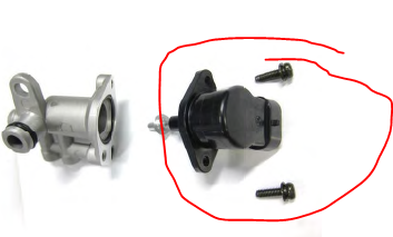

Marcin83 Opublikowano 27 Czerwca 2023 Autor Opublikowano 27 Czerwca 2023 W dniu 30.05.2023 o 15:27, wuja69 napisał(a): Brudny silnik krokowy i lub przepustnica? wuja69 Dziekuje ze komentarz. Problem "tak mi sie wydaje" został rozwiazny. Od ponad 2 tygodni wszystko dziala super. Silnik odpala bez problemu gdy jest zimy, od razu wchodzi na wyzsze obroty, nie gasnie, nie musze dodawac gazu przy odpalaniu... Super dziala. Problem okazal sie ze z silnikiem krokowym (ISC (Air Bypass Valve)). Wymagal on przeczyszczenia i kalibracji. Wiec serwis nie byl potrzebny :). Pozdrawiam
