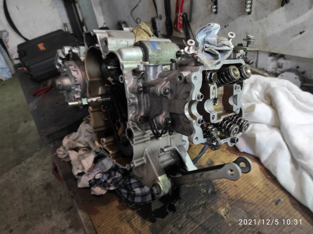

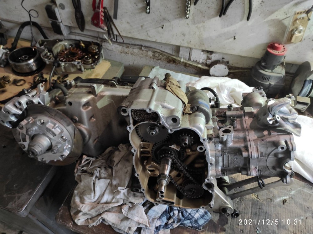

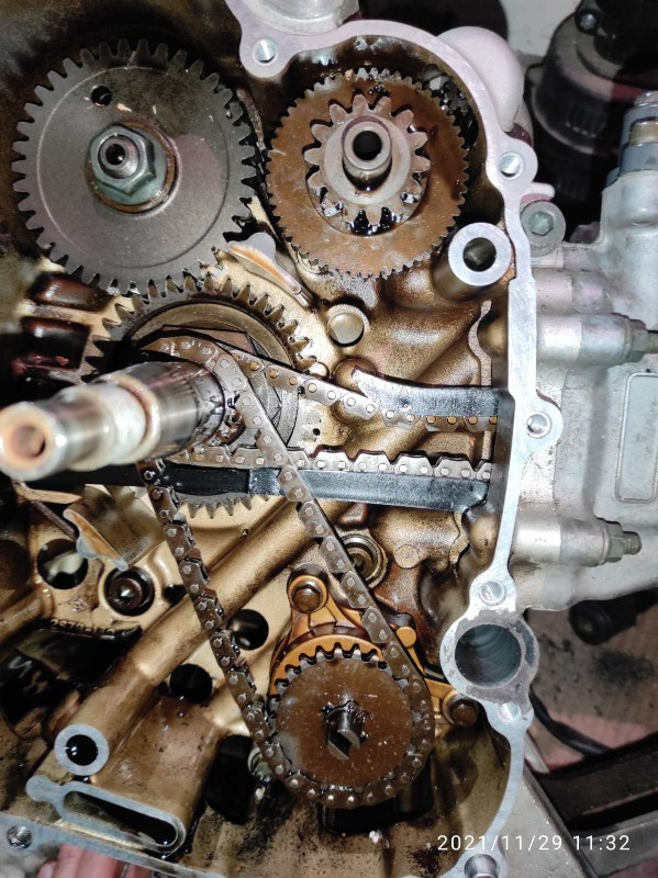

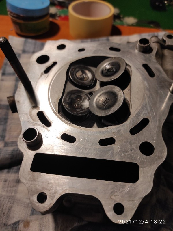

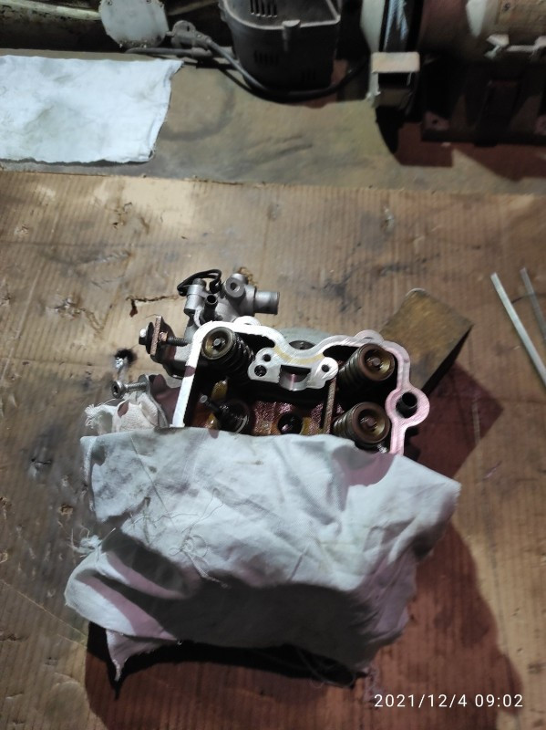

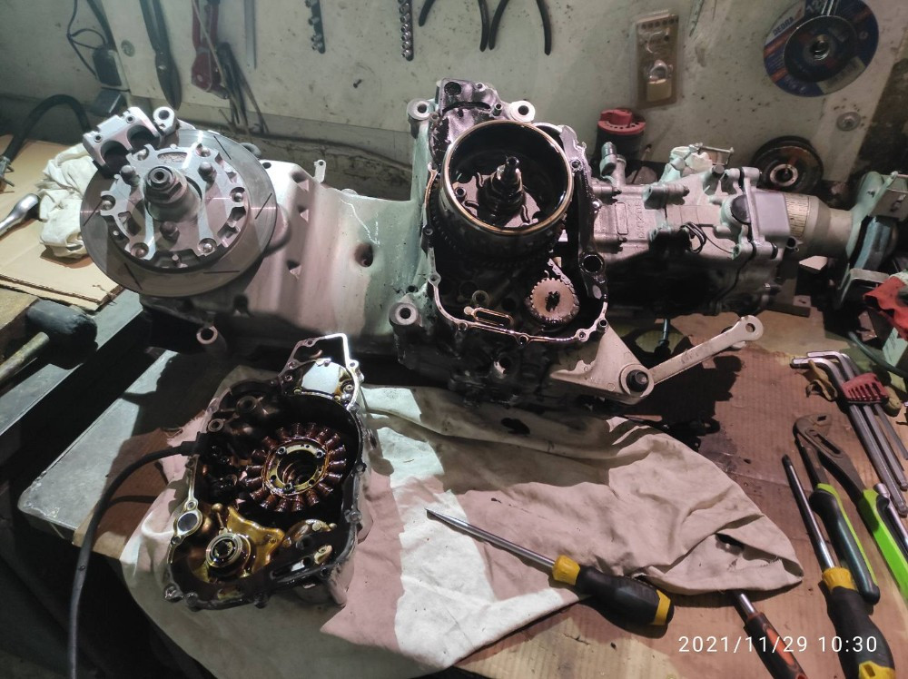

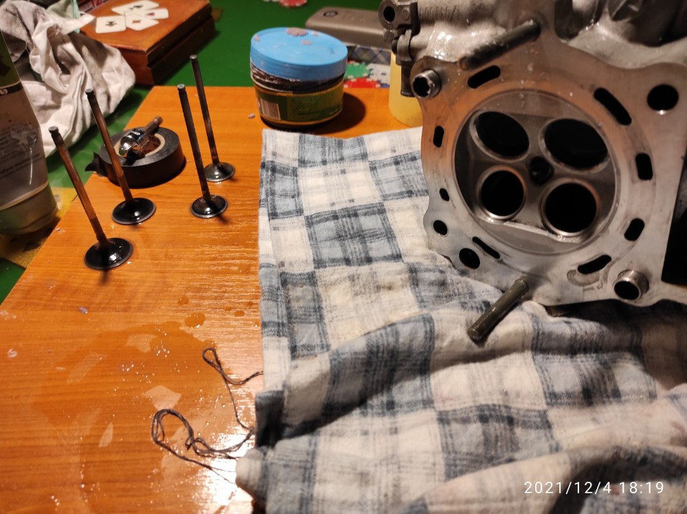

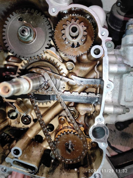

Kacperki Opublikowano 3 Grudnia 2021 Opublikowano 3 Grudnia 2021 Dla mnie grudzień stał się czasem na serwis. Z burgusia wyrwałem silnik który (jak wiele burgmanów) zaczął strasznie brać olej. Okazało się, że zapiekł się i popękał pierścień zgarniający, oberwał też jeden uszczelniający i trochę cylinder. Szlif już zrobiony, nowy tłok, wałek rozrządu, remont głowicy, ślizgi i łańcuch rozrządu... Do tego przy okazji wyważenia kół z obu motocykli. Obecnie czekam na dostawę wałka rozrządu a jak przyjdzie to zaczynamy składanie klamota 😎 1

Kacperki Opublikowano 8 Grudnia 2021 Opublikowano 8 Grudnia 2021 Hej. Trochę mnie nie było. Szlif w Karlinie. 120 zł i niemal od ręki. Zawiozłem małą reklamówkę Panu Szlifierzowi i.... Na rano miałem cylinder. Teraz czekam na nowy wałek rozrządu. Już jest w PL ale jeszcze nie mam w łapach. Dla ciekawych. Cena w serwisie to UWAGA! 2902 ZŁ. Sam wałek bez zębatki itp. Cena KOMPLETNEGO w aliex... To TADAM! 175 ZL Z WYSYŁKĄ!
Użytkownicy+ EndriuBis Opublikowano 8 Grudnia 2021 Użytkownicy+ Opublikowano 8 Grudnia 2021 @Kacperki no piękny opis, szkoda tylko że w takim dziale, a nie w technicznym. Jest mała szansa że kiedyś to ktoś znajdzie, a być może nie jeden by chciał poczytać. 🙂 7 godzin temu, Kacperki napisał: .... Dla ciekawych. Cena w serwisie to UWAGA! 2902 ZŁ. Sam wałek bez zębatki itp. Cena KOMPLETNEGO w aliex... To TADAM! 175 ZL Z WYSYŁKĄ! ... to akurat już nie jeden odkrył. Kiedyś było jeszcze taniej bo nie doliczali VAT-u. Ale ciekawy jestem jak te części z "Ali" będą się sprawować. A tłok gdzie kupowałeś ? Też na AliExpress ?
Elvis Opublikowano 8 Grudnia 2021 Autor Opublikowano 8 Grudnia 2021 Cena KOMPLETNEGO w aliex... To TADAM! 175 ZL Z WYSYŁKĄ! Chyba plastikowe te części
Użytkownicy+ EndriuBis Opublikowano 8 Grudnia 2021 Użytkownicy+ Opublikowano 8 Grudnia 2021 26 minut temu, Elvis napisał: Chyba plastikowe te części nie koniecznie 🙂 różnego rodzaju metalu w Chinach mają więcej jak ryżu 🙂 pytanie raczej jaki to stop i jak z dokładnością wykonania.

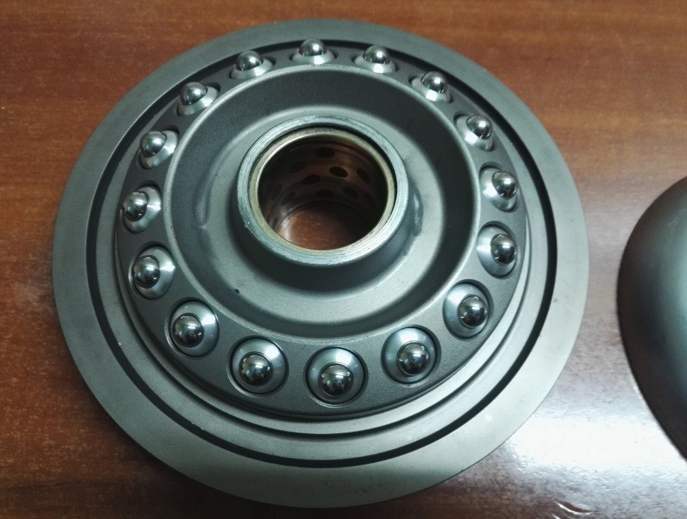

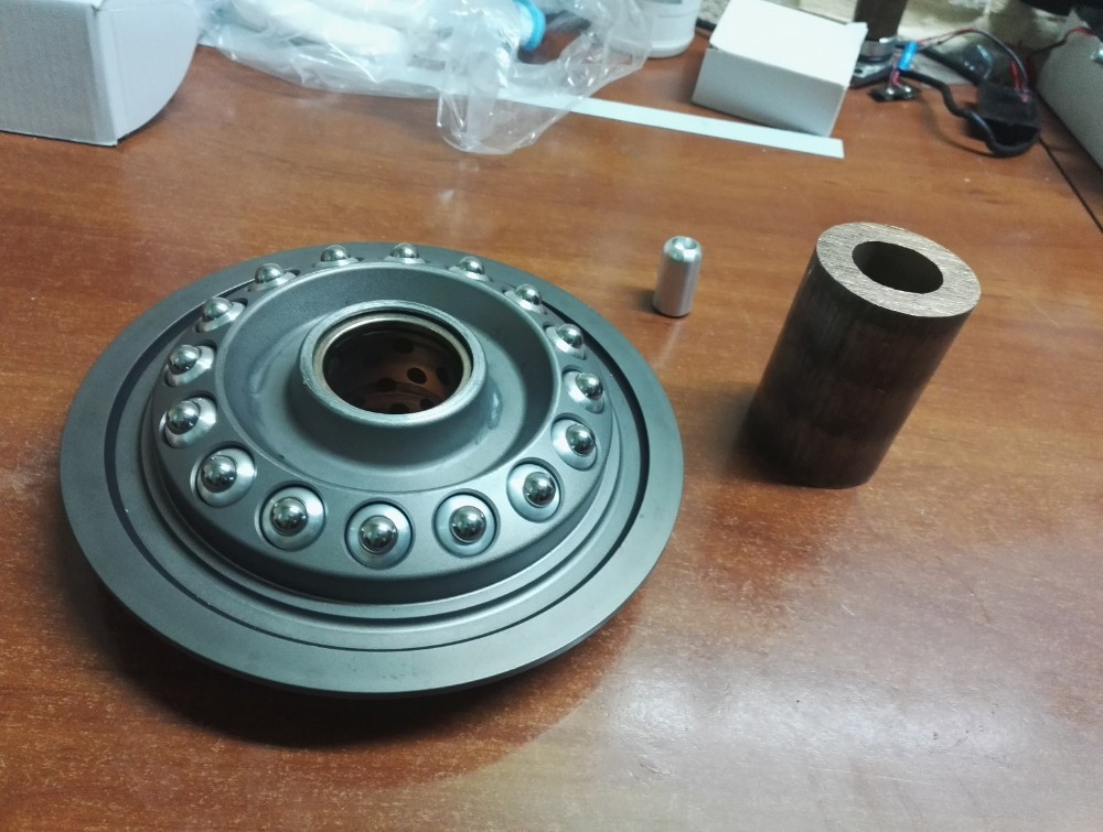

cris76 Opublikowano 9 Grudnia 2021 Opublikowano 9 Grudnia 2021 No to jak już poruszamy wątek techniczny to i ja się dorzucę. Ponieważ nastała obrzydliwa zima, postanowiłem zajrzeć do napędu mojego Maxsia. Jakiś czas temu robiłem serwis Maxa kolegi w którym znaleźliśmy wario J-Costy. Pełny entuzjazmu podjąłem się reanimacji ale okazuje się w naszym kraju J-Costa to taka egzotyka jak ASZWAGANDA. Próba zdobycia PALUCHÓW do wario graniczy z cudem. Znalazłem gościa który mianuje się dystrybutorem J-Costy ale jego podejście do sprawy było krótko mówiąc nonszalanckie. W wario do wymiany były wspomniane paluchy oraz tuleja brązowo-grafitowa - ślizg wario. Podałem wspomnianemu gościowi znalezione na stronie J-Costa numery katalogowe ale..... miał to gdzieś. Obdzwoniłem mielochy i inne firmy dystrybucyjne części moto ale ściana, kpl. wario od ręki 1200zeta ale paluchy za 110 zł. zapomnij. Do rzeczy. W ruch poszła tokarka CNC i po godzinie wygibasów na stole stało 16 paluszków z gniazdem pod kulki od łożysk - tak sobie wymysliłem. Tuleja brązowa poszła pare minut później. Paluchy odważone-odchudzone do właściwej wartości . Maxio doposażony w nowe wario na razie gania po garażu bo ohydna zima. Czeka mnie jeszcze zakup pasa i sezon 2022 zapowiada się ciekawie. Dołączam zdjęcia moich wypocin
Klubowicze arturo-bb Opublikowano 9 Grudnia 2021 Klubowicze Opublikowano 9 Grudnia 2021 Ciekawy eksperyment z tymi kulkami. Tylko czy one nie zdemolują przeciwtależa . Są bardzo twarde. Wszystkie czy to rolki czy trzpienie JCosta są z jakichś tworzyw aby się ścierały one nie wario.
cris76 Opublikowano 9 Grudnia 2021 Opublikowano 9 Grudnia 2021 Godzinę temu, arturo-bb napisał: Ciekawy eksperyment z tymi kulkami. Tylko czy one nie zdemolują przeciwtależa . Są bardzo twarde. Wszystkie czy to rolki czy trzpienie JCosta są z jakichś tworzyw aby się ścierały one nie wario. Spokojnie to tylko experyment. Kulki łożyskowe napierają na sferyczny przeciwtalerz wykonany z 3,5mm stalowej gatunkowej stali. Pokuszę się o przegląd po 500 km . Same paluchy są lekkimi aluminiowymi elementami osadzonymi w gniazdach wario. Cały ciężar napędu przenoszą wierzchołki palców - w moim przypadku kulki oraz stalowy sferyczny przeciwtalerz. Myślałem o wykonaniu kulek z mosiądzu ale wykonanie kulki fi 10 nawet na CNC nie jest łatwe, wymagało by jeszcze obróbki ręcznej. Jeżeli zaobserwuję jakieś oznaki niszczenia, wykonam kulki z Mo.
