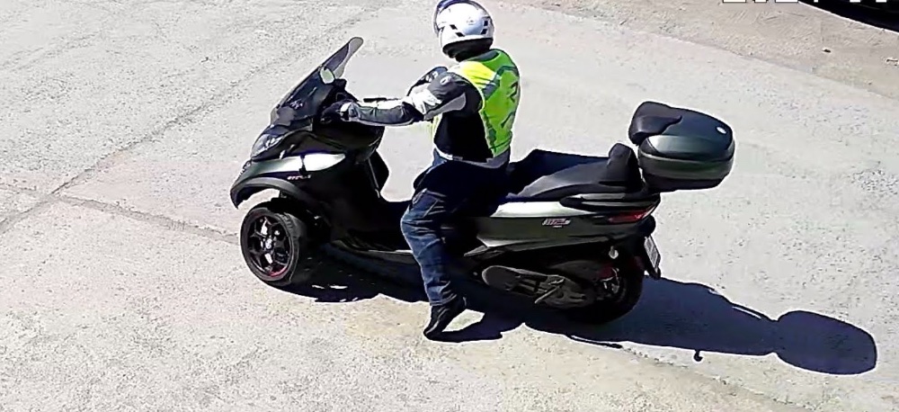

Miał być spot i niespodzianka dla Kujawiaków a wyszła poważna awaria .

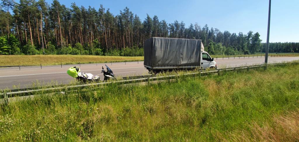

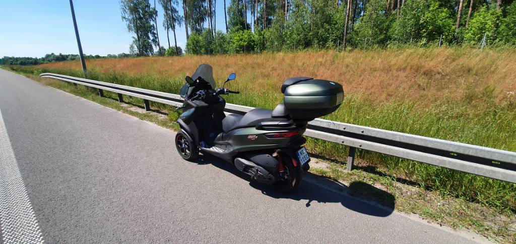

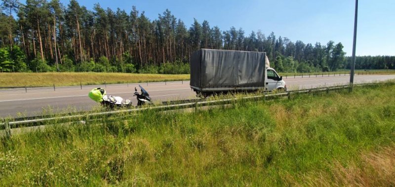

Sobota w planach wypad do Grzybka  taka mała niespodzianka a wyszła poważna awaria i nieudolność ubezpieczyciela i zero reakcji  uczestników ruchu drogowego . 80 kilometrów od domu  i strzał zerwany pas i koniec jazdy .
Wysłane z mojego SM-G970F przy użyciu Tapatalka temperatura w słońcu przekraczała 38'C
 3.5 godziny oczekiwania na pomoc !!!
Wysłane z mojego SM-G970F przy użyciu Tapatalka Dla własnego bezpieczeństwa    stałem daleko od sprzętu .

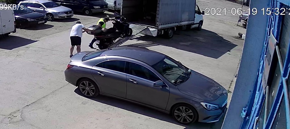

Wysłane z mojego SM-G970F przy użyciu Tapatalka  Bus z Aso przyjechał po 4 h

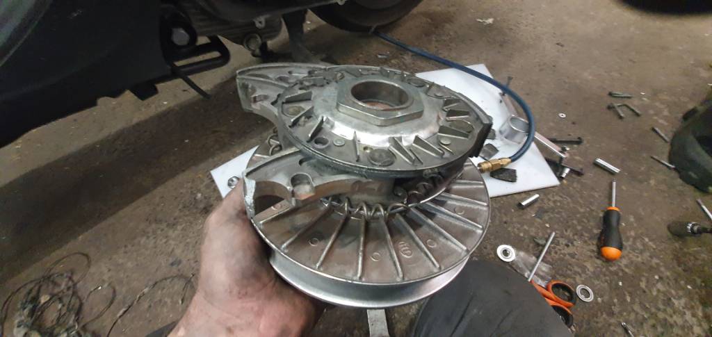

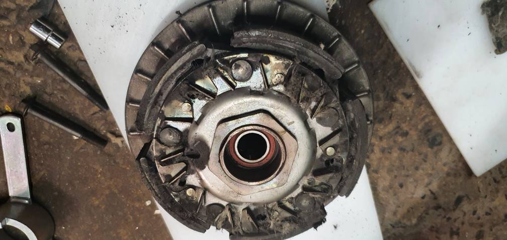

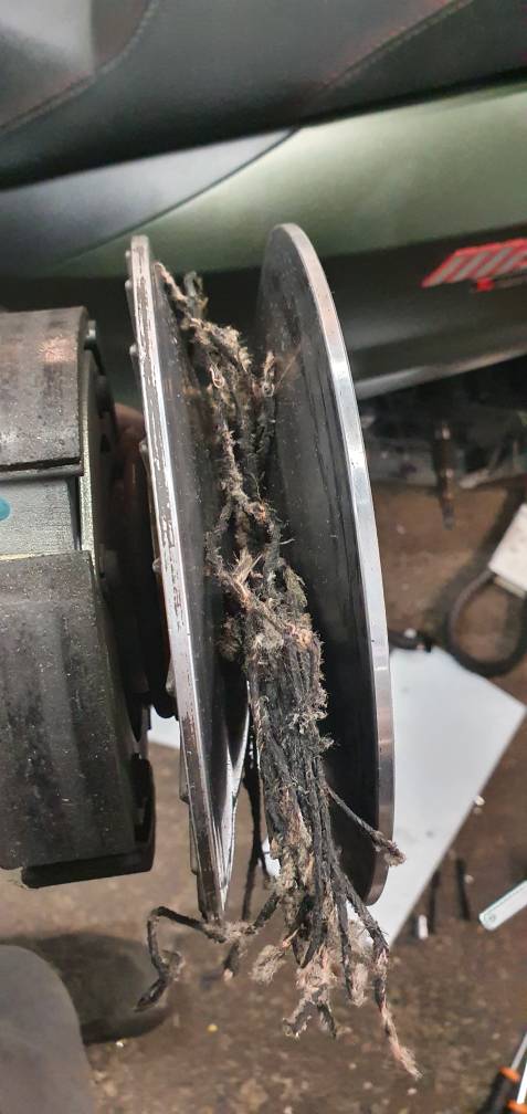

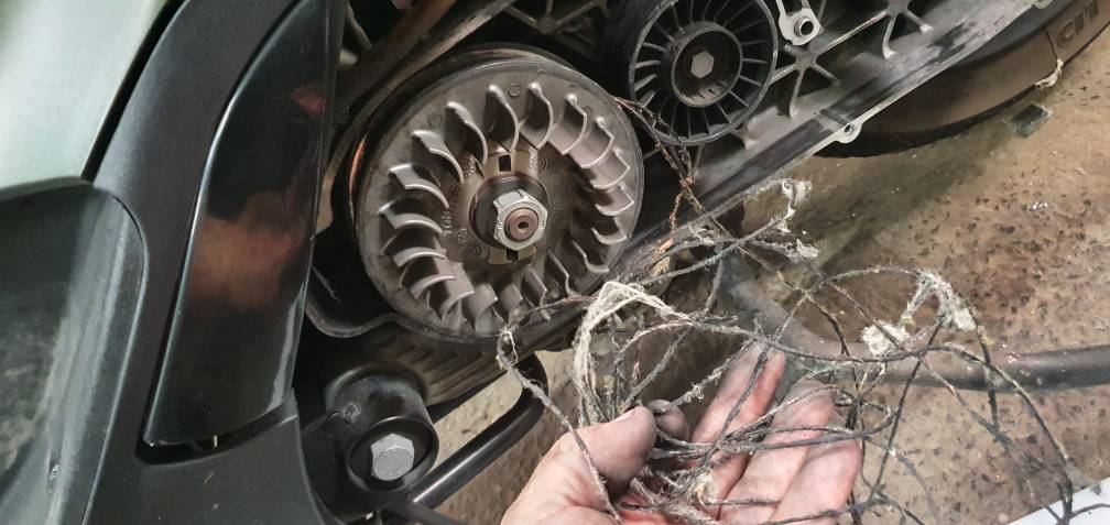

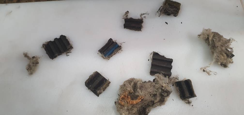

Diagnoza strzelił pas i rozerwało sprzęgło ,a przed wypadem na Burgmania  na początku czerwca tego roku w Ślesinie był robiony przegląd przy przebiegu 30 tys km w  Aso Piaggio  Olsztyn . Obecny stan licznika  to 32 tys km .
Kurcze, jakby granat wybuchł... Ale przyznaj się, mało na trasie nie leciałeś? ODO ile ma na stanie?

Doczytałem przebieg... No mało nie było, a pasek był wymieniany na przeglądzie? Przy 32K przebiegu to już raczej dawno powinien być świeży...
Już dwa pasy mi wymieniali na serwisie 30k  stwierdził ze ten obecny ma parametry i że jeszcze mogę bezpiecznie latać .
Dali oryginał, czy zamiennik np. Dayco? Wiesz o tym, że Piaggio dość długo walczyło w MP3 z przeniesieniem napędu przez zwiększone opory toczenia... Dlatego tylko oryginały...
Latam na oryginalnych, sprzęt serwisowany jest tylko w Aso  to mój koszt maszyna to środek trwałym w firmie więc mi nie zależy na druciarstwie i z racji że na  Burgmani robimy tylko  trasy to interwały serwisowe robię co 6 k a nie jak książka serwisowa  mówi co 10 k .  Sprawa chyba oprze się o Sąd a puki co to robię buteleczkę szkockiej dla odstresowania .

Niezła masakra pod deklem. Kiedyś pamiętam jak w Hexagonach 180 2T rwały się paski, tyle tylko że to były inne czasy i inne sprzęty.

Stałem tyle czasu na trasie i  nikt się nie zainteresował czy nie potrzebuję pomocy   a jechało sporo puszek ,  nie wspomnę o lewa w górę bo scyzoryk mi się w kieszeni otwiera , widzieli sprzęt na awaryjnych i  oznakowany szmatami  na zielono oraz  mnie siedzącego w kamizelce fluor  na górce za balustradami , ja bym się zatrzymał bez względu czym bym jechał .
