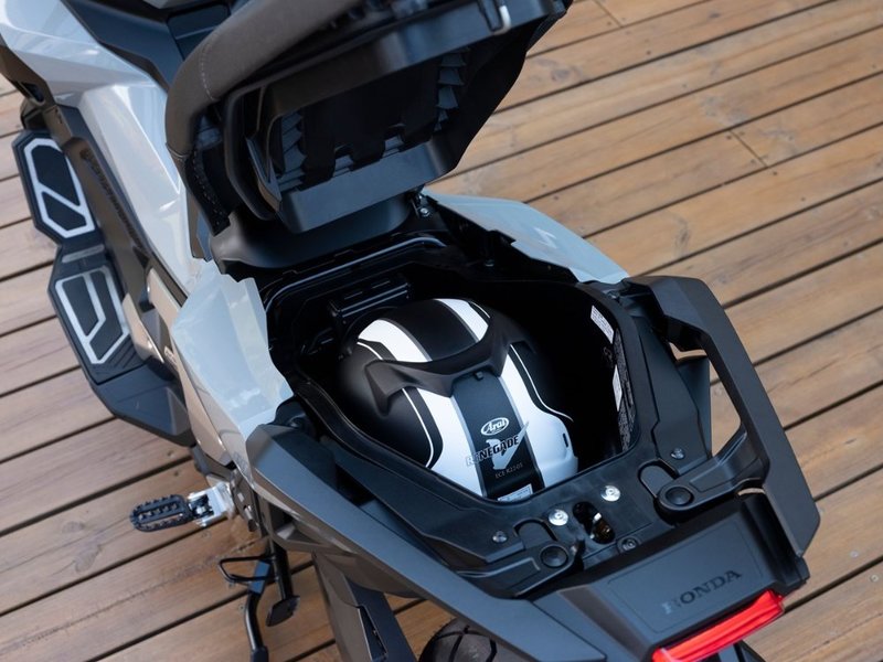

  • Powiększony schowek pod kanapą z ładowarką USB oraz drugi mniejszy, łatwo dostępny schowek na drobiazgi

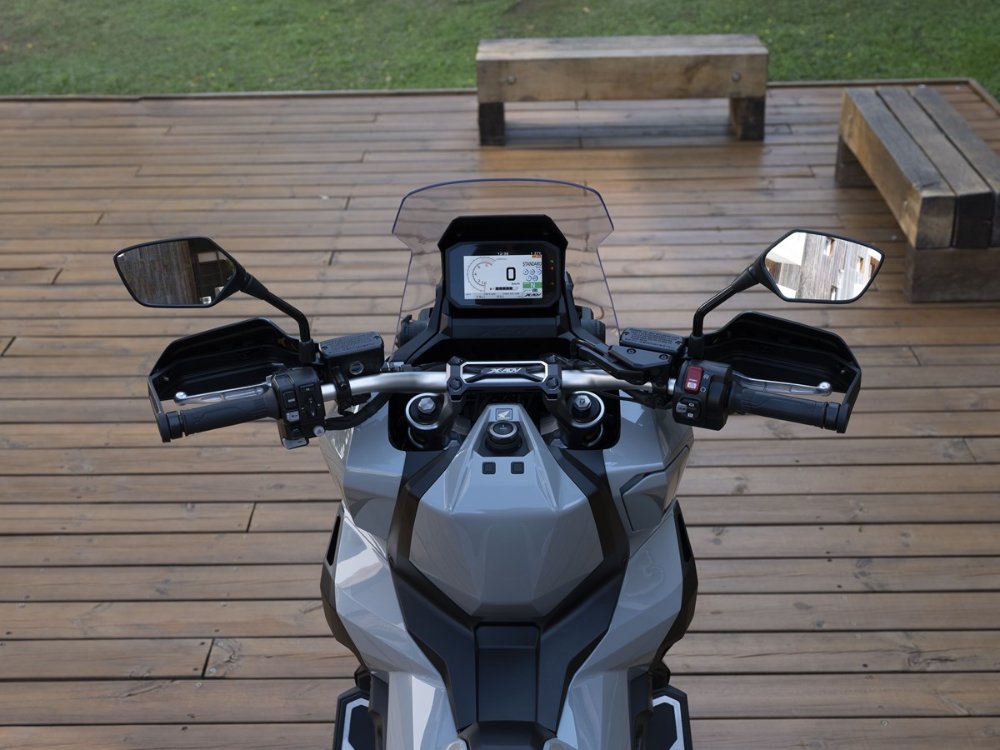

W interfejs kierowcy X-ADV wbudowano dostępny za pomocą 5-calowego wyświetlacza TFT, nowy system sterowania głosowego Honda Smartphone Voice Control, który łączy kierowcę z jego smartfonem na czas jazdy i pozwala na głosowe zarządzanie odbieraniem rozmów telefonicznych, pocztą elektroniczną, muzyką i nawigacją. Kierowcy potrzebny jest zestaw słuchawkowy montowany w kasku, z kolei smartfon łączy się z pojazdem przez łącze Bluetooth. Zarządzanie sterowaniem głosowym jest możliwe również za pomocą przycisków po lewej stronie kierownicy.
Wytrzymałe plastikowe osłony dłoni odchylają strugę powietrza i chronią przed deszczem, a podczas jazdy terenowej zapewniają ochronę rąk i dźwigni przed kamieniami. Śrutowana płyta z aluminium o grubości 2,5 mm osłania spód pojazdu.

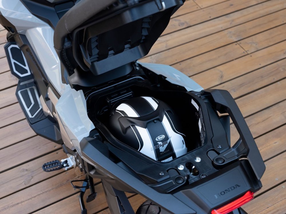

Pojemność głównego schowka pod siedzeniem powiększono o 1 litr, do 22 litrów. Mieści się w nim pełnowymiarowy kask, a dodatkowo schowek jest oświetlony diodą LED, której teksturowana osłona zapewnia równomierne oświetlenie całego wnętrza. Gniazdo ładowania USB zastępuje gniazdo ACC 12V typu samochodowego i znajduje się w tylnej części schowka. Hamulec postojowy przeniesiono z dolnej części prawej owiewki na prawą stronę kierownicy, uwalniając miejsce na przydatny i łatwo dostępny schowek. Stopka centralna – z czujnikiem nachylenia – jest montowana seryjnie i umożliwia parkowanie X-ADV na pochyłości, bez obaw o stabilność.

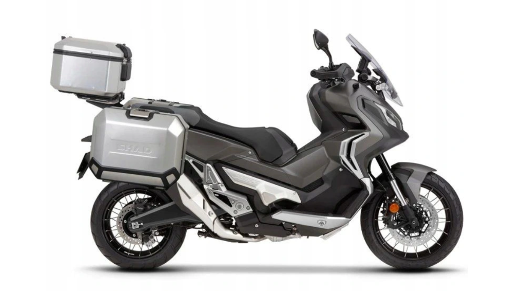

Dla nowego X-ADV dostępna jest gama oryginalnych akcesoriów Hondy:
Tylny bagażnik
Kufer centralny Smart Top Box
38-litrowy / 50-litrowy kufer centralny z opcjonalną, dostosowaną kolorystycznie aluminiową wkładką
Stelaże kufrów bocznych
Kufry boczne - prawy 26 litrów, lewy 33-litrowy, z opcjonalnymi, dostosowanymi kolorystycznie aluminiowymi wkładkami
Torba przednia
Poszerzenia handbarów
Boczne orurowanie zabezpieczające
Światła przeciwmgielne
Podgrzewane manetki
